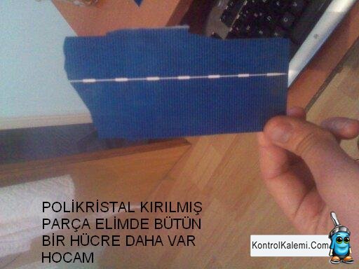

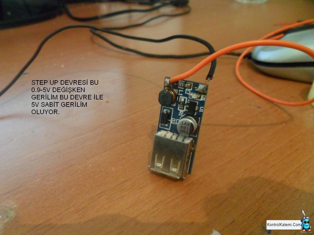

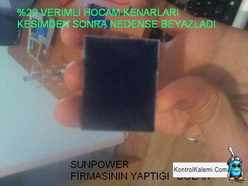

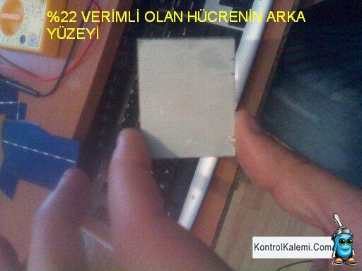

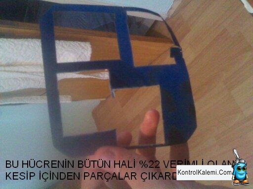

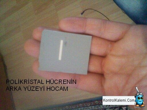

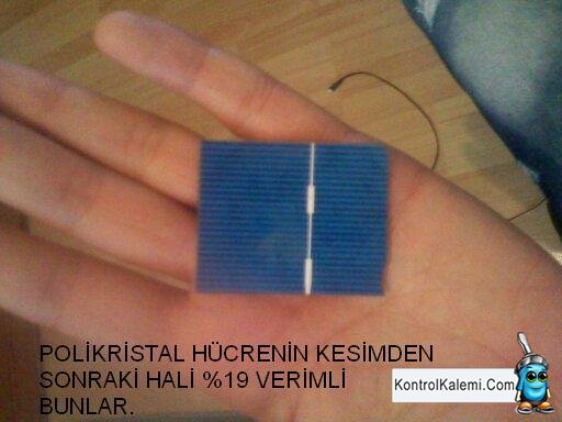

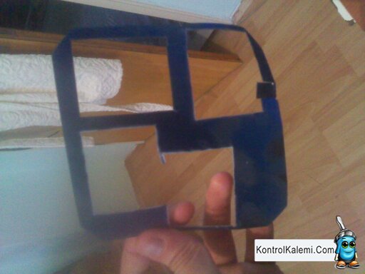

Herkese merhaba arkadaşlar.Uzun süredir TUBİTAK'a sunulacak bir proje üstünde çalışıyorum.Bunun için solar hücreleri kesmem gerekiyordu ve kesmeyi başardımda.Fotoğraflarınıda göndereceğim.Fakat şimdide başka bir sıkıntı oluştu.Benim kestiğim hücrelerim %20 verimli maksimum gerlim 0.5-0.6 volt civarında max akım da 2A civarında.Elimde bir step up yükselteç devresi var bu devre 0.9v-5v değişken gerilimi 5 volt sabit gerilim olarak veriyor.Ama benim güneş hücrelerim 0.5v gerilim verdikleri için bu devre için uygun değiller.Bana 0.2v-0.3v.0.4v veya 0.5v değişken gereilimi çıkışta 5v sabit gerilim veren bir devre lazım bu devre de olabildiğince küçük olması lazım.SMD elemanlar kullanacağım ve olabildiğince devreyi küçülteceğim.Amacım>>güneş hücreleri sayesinde üretilen gerilimi step up yükselteç ile yükseltip lipo veya li-on pil şarj etmek arkadaşlar.Bu devre için bana yardım edin arkadaşlar.Yardım eden herkese teşekkür ediyorum şimdiden

Mesela 0.3V step up converter şeklinde arasan bir sürü şey bulabilirdin.
Yeni bir şey değil yani..
http://www.ti.com/product/tps61200
http://www.google.com.tr/url?sa=t&r...5Yi75t9fNeWcIxlFQ&sig2=rQhNrVrocwNwpreI5ryvKA
https://www.dimensionengineering.com/products/lvboost
