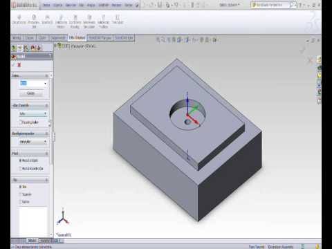

Solidcamda bir türlü referans tanımlayamadım
Videolarda adam parça üzerine veya deliğe bir kez tıklayınca hemen orada koordinat ikonu çıkıyor
Ama ben bir türlü o eksen ikonunu çıkaramadım
Yardım edebilirmisiniz
solidcam2014 programını windows10da kullanıyorum
bir türlü referans tanımlaması yapamadım
youtubede ki videolarda sadece yüzeye tıklamayla referans tanımlayabiliyorken ben yapamadım yani vidonun aynısınıo tekrarlıyorum ama referans atamıyorum
yardım edebilirmisiniz
sorunu hallettim
ilk olarak windowsu en son sürüm olarak güncelliyoruz driver vs.
yaptığım en büyük yanlış win10'a solidcam2018 kurmakmış
yani işletim sistemi ve solidcamın uyumlu çalışması için win10a güncel sürümü yüklemek gerekiyor
yada win7ye eski solidcam sürümü yüklemek gerekiyor ama muhakkak driverlerin güncellenmesi şart
