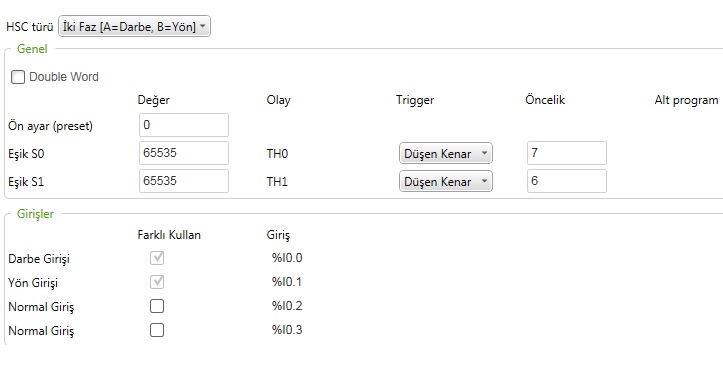

Somachine Basic de küsüratlı bölme işlemi
Eray KIRIMLI
Katılımcı Üye
18 Eyl 2006
866
56
43
Arkadaşlar Somachine basic de 2 adet MW değerini bölmeye çalıştığımda eğer çıkan sonuç küsüratlı ise bunu hiç dikkate almayıp virgülden öncesini sonuç olarak veriyor. Bunu nasıl engellerim ve çıkan sonucu tam anlamı ile kullanabilirim. Şimdiden yardımlarınız için teşekkür ederim.
Sorumun çözümünü buldum arkadaşlar. İlk olarak küsüratlı bölme işlemini MW ile yapamıyoruz. MF kullanmalıyız. En dikkat edilecek nokta ise MF word ü kullanırken küsüratlı bölme yapmak için mutlaka %MF0, %MF2, %MF4 gibi çiftli olanları kullanmalıyız. Tekli kullanırsak bölme işlemini yapmıyor. Ben analog bir değeri okuyarak bu işlemleri yaptırdım. Örnek programıda aşağıda paylaşıyorum. İyi çalışmalar. Program Somachine Basic ile yazılmıştır.
  • ANALOG_BOLME_ISLEMI.rar
    4.5 KB · Görüntüleme: 127
B uygulama için sağol kardeş tam takılmıştım ilaç gibi oldu
Rica ederim işinize yaradı ise bu paylaşım ne mutlu bana
konu başlığına uymuyor ama :;
%HSC0 kullanırken illa olaylar içinde eklemek gerekiyor tam mantığını çözemedim
trigger değeri seçilnce orda seçilen sayıların işlevleri neler arkadaşalr bilen var mı _?
encoder kullanmak için soruyorum
  • hsc0.jpg
    37 KB · Görüntüleme: 64
konu başlığına uymuyor ama :;
%HSC0 kullanırken illa olaylar içinde eklemek gerekiyor tam mantığını çözemedim
trigger değeri seçilnce orda seçilen sayıların işlevleri neler arkadaşalr bilen var mı _?
encoder kullanmak için soruyorum
Somachine Basic Help ine baktınızmı ? Help te kapsamlı anlatılmış. Ladder dan nefret ettiğim için Somachine Basic e çok ilgi göstermedim ve hiç hızlı sayıcı kullanmadım bu programda.
128,876
921,223
451,001
İbrahim kaytan
