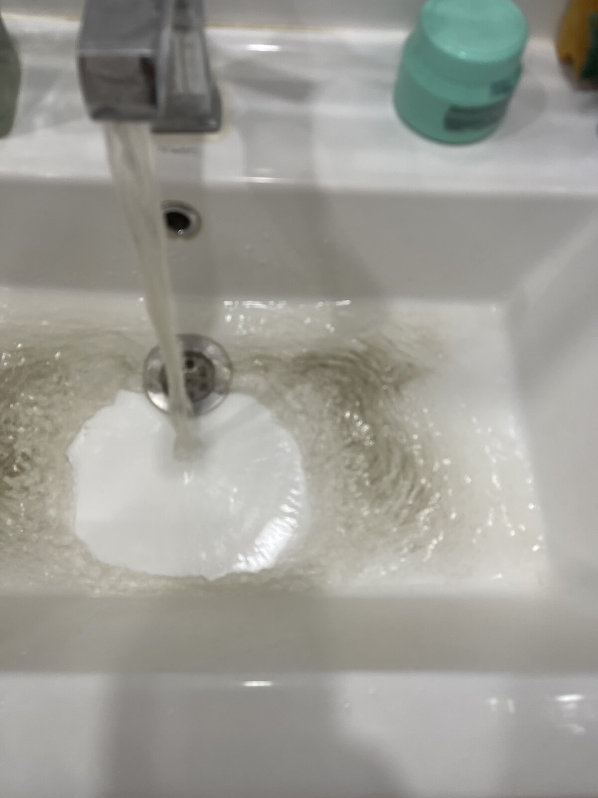

Herkese hayırlı forumlar arkadaşlar, Benim içinden çıkamadığım, Bulunduğum bölgede kimseden bilgi alamadığım bir sorunum var, yaklaşık 2 sene önce 45 metrelik sondaj yaptırdım, ilk 2,3 ay sorun olmadı sonrasında sondajdan sürekli Kum gelmeye başladı, düzelir dedikleri işin o gündür bu gündür bekliyorum ama sonuç alamadım,
Alarko 4 SD 1100 S - 1,5 HP - 220 V Dalgis
Pompa kullanıyorum, kullanım ev amaçlı ama artık kullanılamaz hale geldi, yaşadığım bölgede bir çok insan bu şekilde kullanıyor ama kimsenin bilgisi yok, Bu sorunu nasıl çözebilirim, beni yönlendirebilecek bu iş ile bilgisi olan arkadaşlardan yardım rice edeceğim, Su bulanık ve kumlu geliyor, nasıl bir yol izlemeliyim şimdiden çok teşekkür ederim.

Dalgıç pompayı biraz yukarı çekin. Mümkünse pompanın önüne filitre de takılabilir.
Bi su tesisatçısı da söylemişti, 20 metre yukarı çekip de denedik ama fayda sağlayamadım, Bu pompa önüne dediğiniz filitre fayda sağlar mı, önerebileceğiniz marka varsa paylaşırsanız sevinirim, cvp için teşekkür ederim

Merhaba kuyunuz bir kum tabakasından geçiyor gib duruyor uzun süreli devam ediyor ise sorunu çözmek zor.
Tavsiyelerimin hepsi maliyetli şeyler.
1-ilk önce kuyu suyunu bir tahlil yaptırın içme suyu olarak uygunu mu diye.kum gelen yerlerde bazen uygun olmuyor sondajı yapan arkadaşlar söylemişti.
2-Fotoğrafa bakarak gelen kum miktarı çok gibi duruyor kuyunuz bir pompa yardımı ile tabandaki kumu temizletin dalgıç pompa biriken dinlenmiş suyu çekebilir bu şeklide. Birde pomba yardımı ile temizler iseniz biraz paranız gider amam motor ve kademe yaptırmaktan iyidir. (kuyu tabanı kum birikerek dalgıç pompa seviyesine gelmeden yaptın.)
3-Üst mesajdaki videolarda görünen kuyu çıkışında kullanılan damlama filtreleri var onlardan taktırın metal büyük olanlardan alın temizlemesi kolay oluyor çabuk dolmuyor .Ama içme suyu için uygun olmuyor 1 kat daha filtrelenmesi gerekli . ince parçalar kalıyor.
4- Suyu bekleterek içindeki kumun dibe çökmesin sağlamalısınız 2 Tane dik 1 tonluk su deposu ile işi çözülür belirli aralıklarda su tanklarını temizlemeniz gerekli. Veya Su arıtmaçıların kullandığı kum filtresi sistemi var olandan alabilirsiniz.
5-Kuyu tabanı suyun aşağıya kaçmasının önleyen kaya tabakası kalınlığı yeterli ise kuyuyu bira daha derinleştirip dalgıç pompasını bira daha yukarı çekerseniz su kuyuda birikerek kumun dibe çökmesini sağlaya bilirsiniz.

Öncelikle detaylı anlatımınız için çok teşekkür ederim, yazdıklarınızın hepsinine araştırıp değerlendireceğim. Vakit ayırdığınız için tekrar teşekkürler
Daha büyük çapta sondaj borusu olması lazım.
Küçük çaplı boru içinde su fazla birikmez.
Motor suyu hemen çekip bitirir kum çekmeye başlar.
Sondaj borusu çapı Motorun emiş deliği çapından en az 10-20 kat büyük olmalı.
Suyun hızı kumu sürüklemeyecek kadar düşmeli yani.
