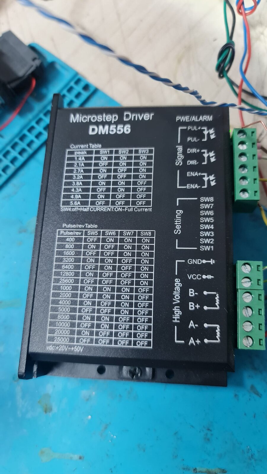

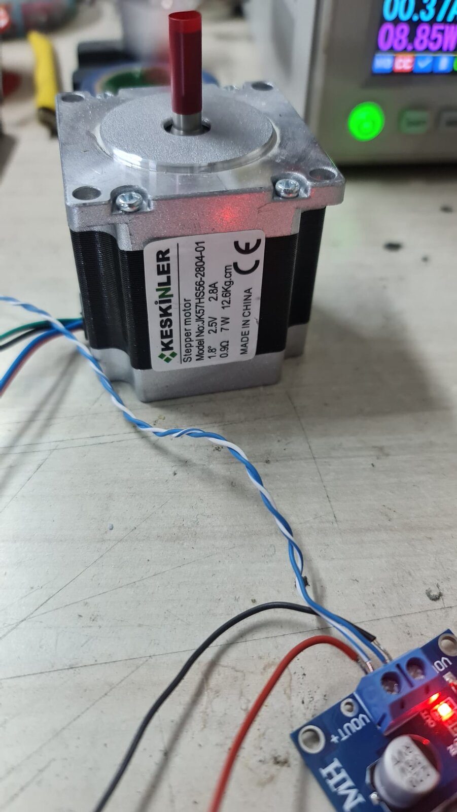

Merhaba,
motor ve sürücüm aşağıdaki gibidir. sürücü üzerinden 400 Puls/rev seçiyorum. Frekans jeneratöründen 400 Hz sinyal verince saniyede 1 tur dönüyor. Frekansı artırınca hızlanıyor. 15000 Hz'e kadar çıkıyor. fakat eğer 2000 Hz'den fazla sinyal uygulamış isem step motoru geri döndüremiyorum. takılıp kalıyor. titriyor.
Kısacası motoru 250-300 rpm'den (yani saniyede 5 tur) daha fazla döndüremiyorum. biraz sağa biraz sola dönmesi gereken bir uygulamam var.
Güç kaynağım çok düzgün. Osiloskop ile gözlemleyebiliyorum.
Bu motoru daha hızlı neden çeviremiyorum? sürücüden mi kaynaklanıyor?
1. Rakamlardada 0r hatası varmı?
2. Dipswiçlerin yandan fotoğrafını çekin.
3. Kaç volt ile besledinizz.
4. .Bir yöne dönerken, motor stop etmeden geriye çevirmeye kalkarsamnız, stepper motor dönemez, .
Keza yüksek hızlarda hemen dönmeye başlamasını isterseniz de aynu durum ortaya çıkar.
Bunlar için Akselerasyon ve Deselerasyon uygulanması şarttır.
