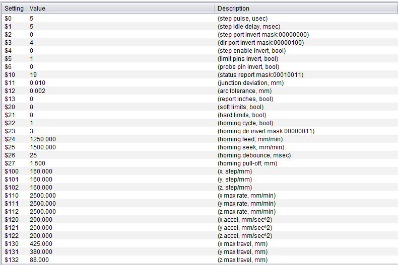

merhaba arkadaslar
cnc router topladım
Nema 17HS4401 step motor kullanıyorum
Ama ses o kadar yüksek ki makinayı dağıtacağım bir çözüm bulamazsam
kalibrasyon ayarlarımı aşağıya bırakıyorum
arduino cnc shield ve arduino uno hazır program kullanıyorum - universal g code
    36.9 KB · Görüntüleme: 75
merhaba
motor bağlantılarınızın doğru olduğu varsayımı ile aşağıdaki yorumu yazıyorum.
grbl ayarlarında acceleration ve max rate değerlerini aşağıdaki gibi bir deneyin.
biz bir kaç sene kadar önce aşağıdaki ayarlar ile sağlıklı sonuçlar almıştık.
kolay gelsin.
