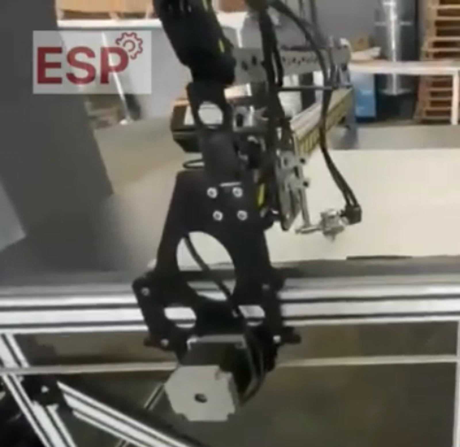

tam olarak bu makinayı yapıyorum tutkal süren bir makina yüke maruz kalmıyor hız olarak yine videodaki kadar olacak
evet çift taraf 50 diş kasnak x köprüsünün bağlı olduğu arabalar motorlar c köprüsü kendisi ortalama 15 kg

Görüntüden 7 metre/dakika civarı çıkıyor. Ama doğrusu gerekli Z ekseni hızı? (vidalı mili fotoğraflayın), Hatvesi

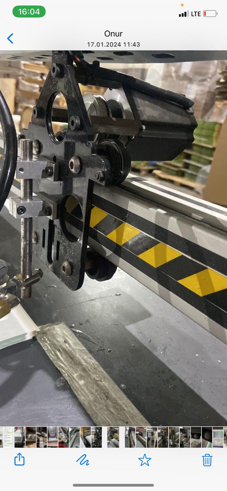

Çalışma alanı ölçüsü Y 145 cm X105 cm Z ekseni olmayacak sadece 2 eksen çalışacak

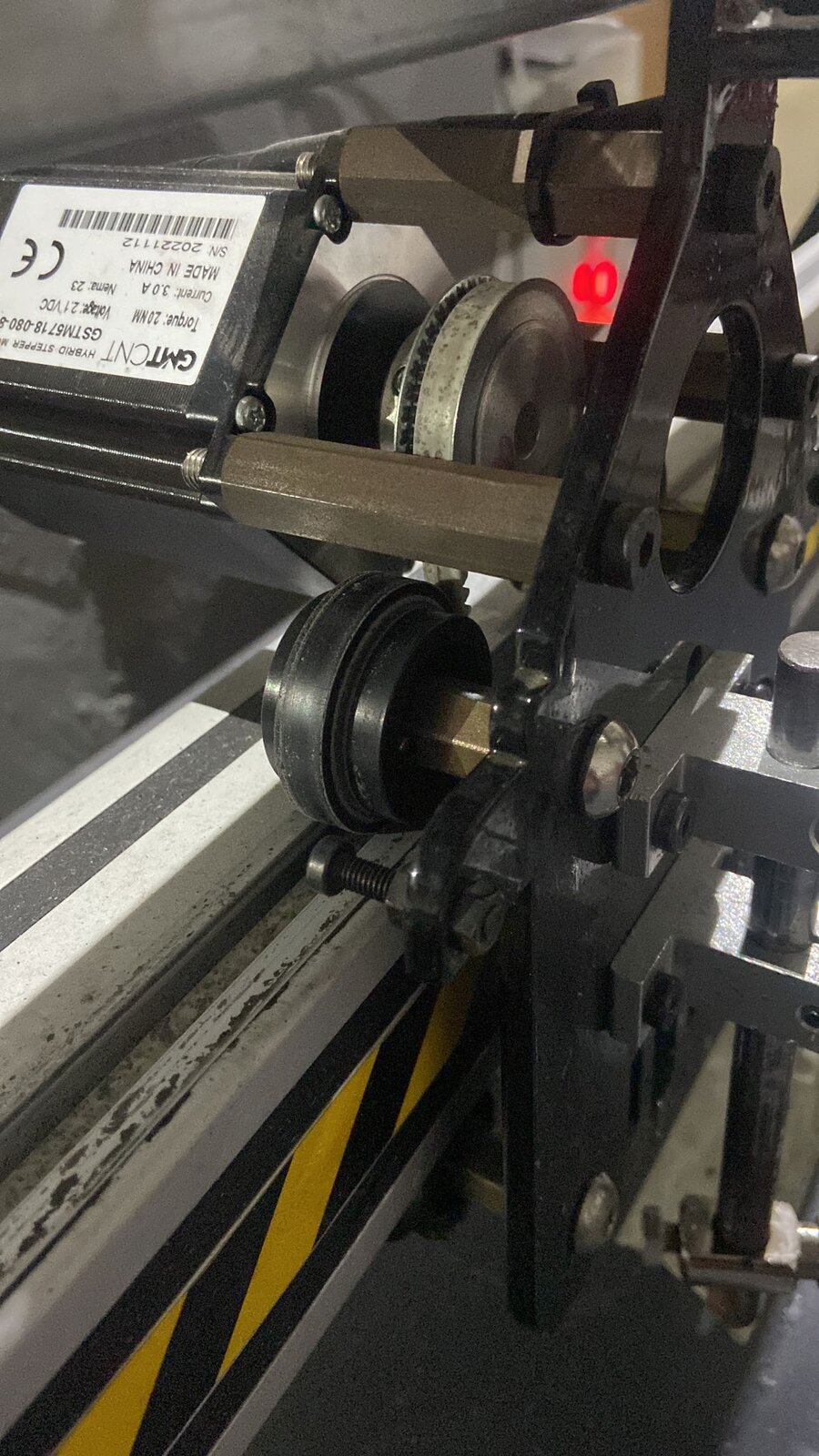

X EKSENİ HAREKET SİSTEMİ
6MM Kayış 4 cm rulman görünütüsü
WhatsApp Image 2024-01-26 at 15.49.01.jpeg WhatsApp Image 2024-01-24 at 16.05.11.jpeg

Y Ekseni hareketi için motor teker bağlantısı ve Z eksenin bağlantısı için 16 cm * 35 cm kalınlık 5 mm sacın ağırlığı 2,5 kg 2 adet toplam 5 kg
Y eksenine bağlı 2 adet nema 34 2,5 kg 2 adet 5 kg
X Köprüsüne bağlı motor ve tekerlerin bağlı olduğu parça 1,5 kg
nema 23 motor 1,3 kg
X ekseni 30*60 sigma profil 110 cm 1,7 kg
vidalar vs 1,5 kg Hareketli parçanın toplam ağırlığı 16kg

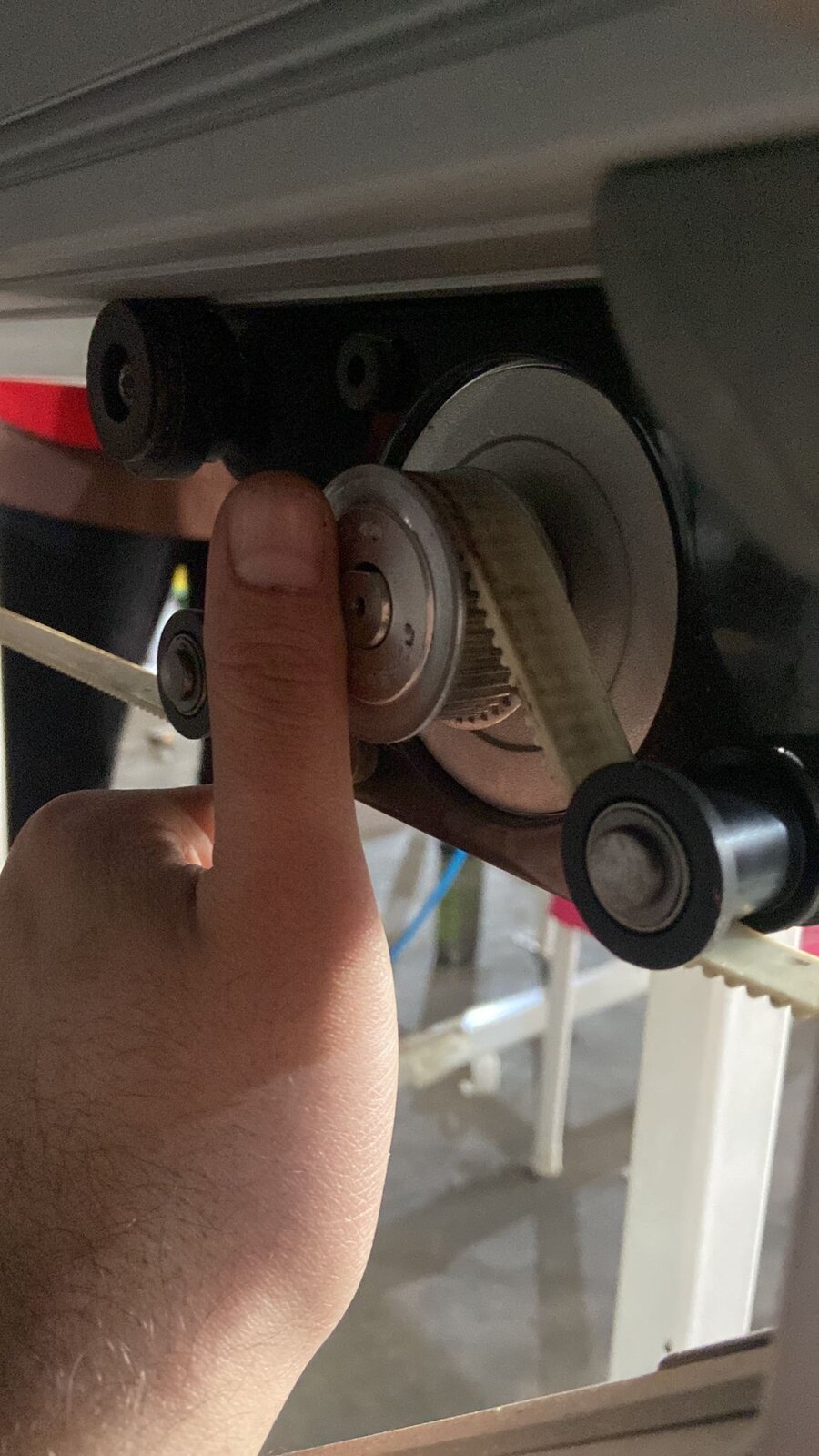

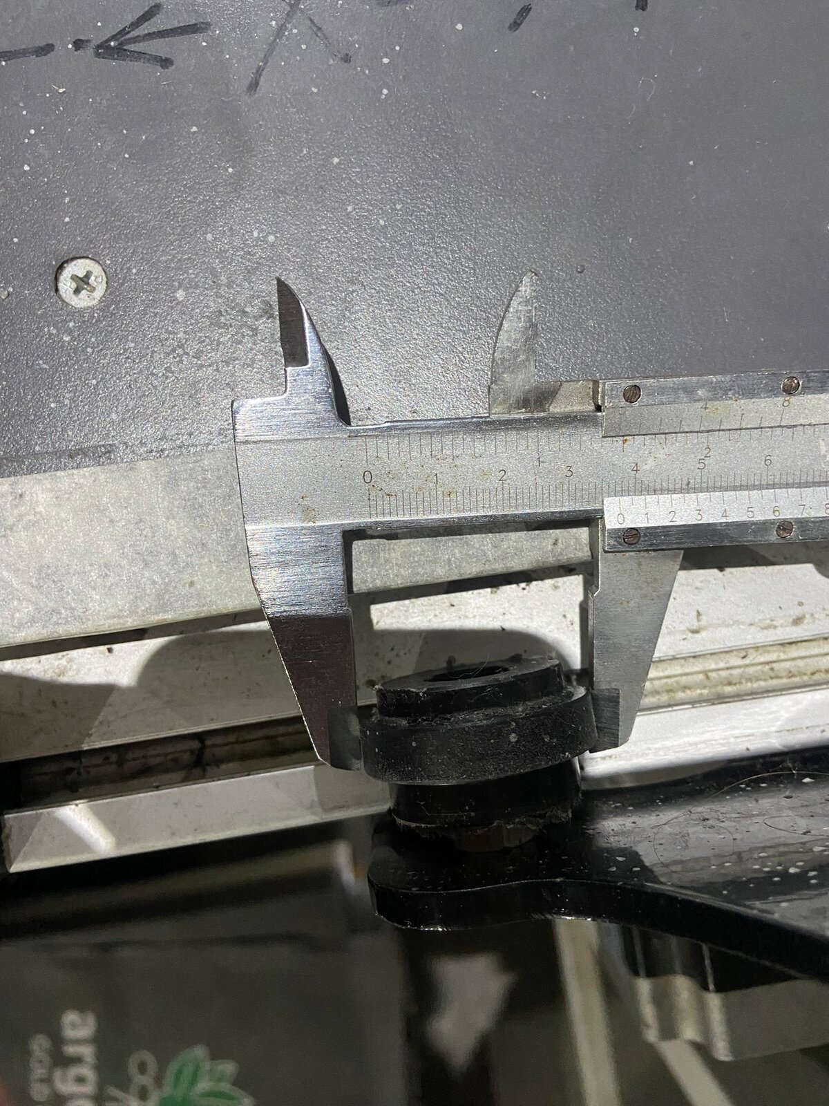

Triger kasnağın çapı yaklaşık 4cm görünüyor.
Buna göre 1 turda ilerleme miktarı= 4x3,14= 12.56 cm= 0.1256 metre
Stepper motorları max hızı 2000 devir dakikada, torkunun en fazla olduğu devir 1000 RPM ortalama.
Motoru 1000 devirle çevirirseniz ilerleme hızı = 125 metre/dakika
Bu çok yüksek bir hız, 15 kez yavaşlatmanız lazım, yani redüktör oranı 1/15 olmalı veya en az 1/10 olmalı.
Planet tipi redüktör kullanmanız boşluk olmaması bakımından gerekir.
Bu size stepper motorun "normal şartlarda" çalışmasını sağlar, ağırlıktan ve ivmelenmeden dolayı aşırı yüklenme, step kaçırma olamz.
Eğer 1/15 redüktör kullanırsanız torkunuz 15 kat artar.
Netice olarak nema 23 motorlar bile yetrli olur. ancak siz elinizdekileri kullanmak isterseniz en azından Power Supply ınızı 48V ile değiştirin.
Planet redüktör biraz pahalı olabilir ancak işi doğru yapmak, sürekli problemle uğraşmaktan iyidir

Triger kasnak 4 cm abi kumpas ölçümü tahminin doğru şimdi biraz daha net bir video paylaşacağım
masa üzerindeki kağıdın ölçüsü 95 cm 65 cm mevcut sistem 95 cm yi yaklaşık 2sn de bitiriyor buna göre redüktörde kullanılmadığına göre motor devrini çok düşürmüşler diyebilir miyiz mevcut sistemde de hatalar var o zaman

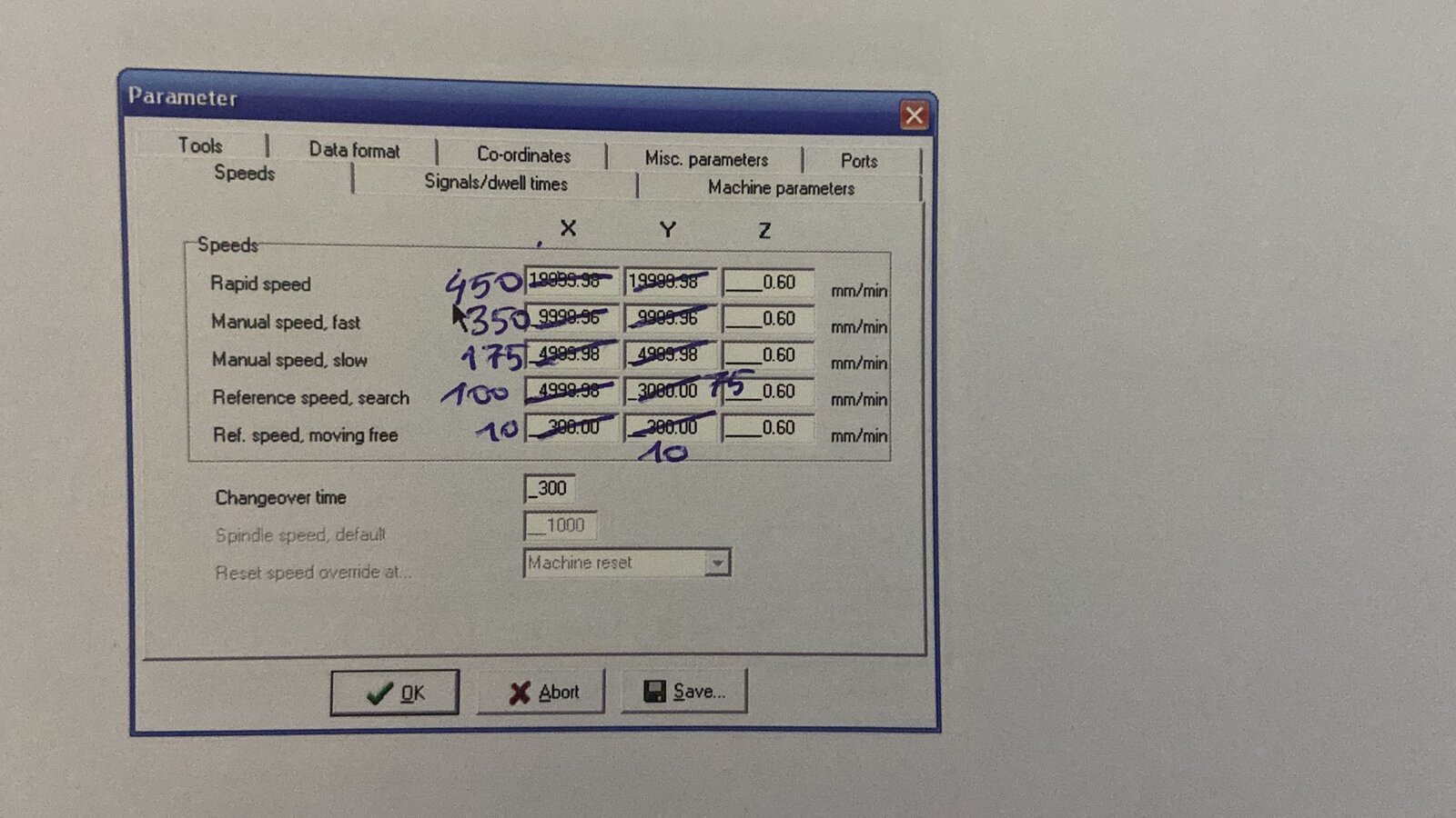

Mevcut sistemde kullanılan program Win Pc-Nc light programdaki ayarları paylaşıyorum abi HIZ AYARLARI.jpeg
