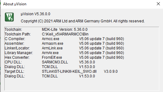

Merhaba arkadaşlar ucuz yollu bi stm32f103 edindim büyük ihtimal clone ne cube ide, ne keil ile debug yapamıyorum,
ancak hex haline dönüşmüş uygulamayı st-link v2 ile yükleyebiliyorum
Error: Not a genuine ST Device! Abort connection.
Error: Flash Download failed - Target DLL has been cancelled
yok mu bir çaresi bunun en kötü kendim haberleşmeyle ekrana değer mi bastırsam usb ile hafiften debug için ne yapabilirim.
arduono da serial haberleşme ekranı var oraya göndersek vs

Klone bluepillerde STM işlemci olmuyor. Debug yapmak için işlemcinin imzasını istiyor. Bunu aşmanın yolu var mı bilmiyorum ama uğraşmaya değmez. Tr de satılan bluepillerin hepsi klon o yüzden çinden orjinalini sipariş etmeni tavsiye ederim.

400 liraya orjinal sipariş ettim bakalım orjinal çıkacak mı :D
bu şekil yapabildim, boşa sipariş verdik 400 liralık entegreyi https://developer.arm.com/downloads/view/MDK000
5,36 yı kurunca oluyor
