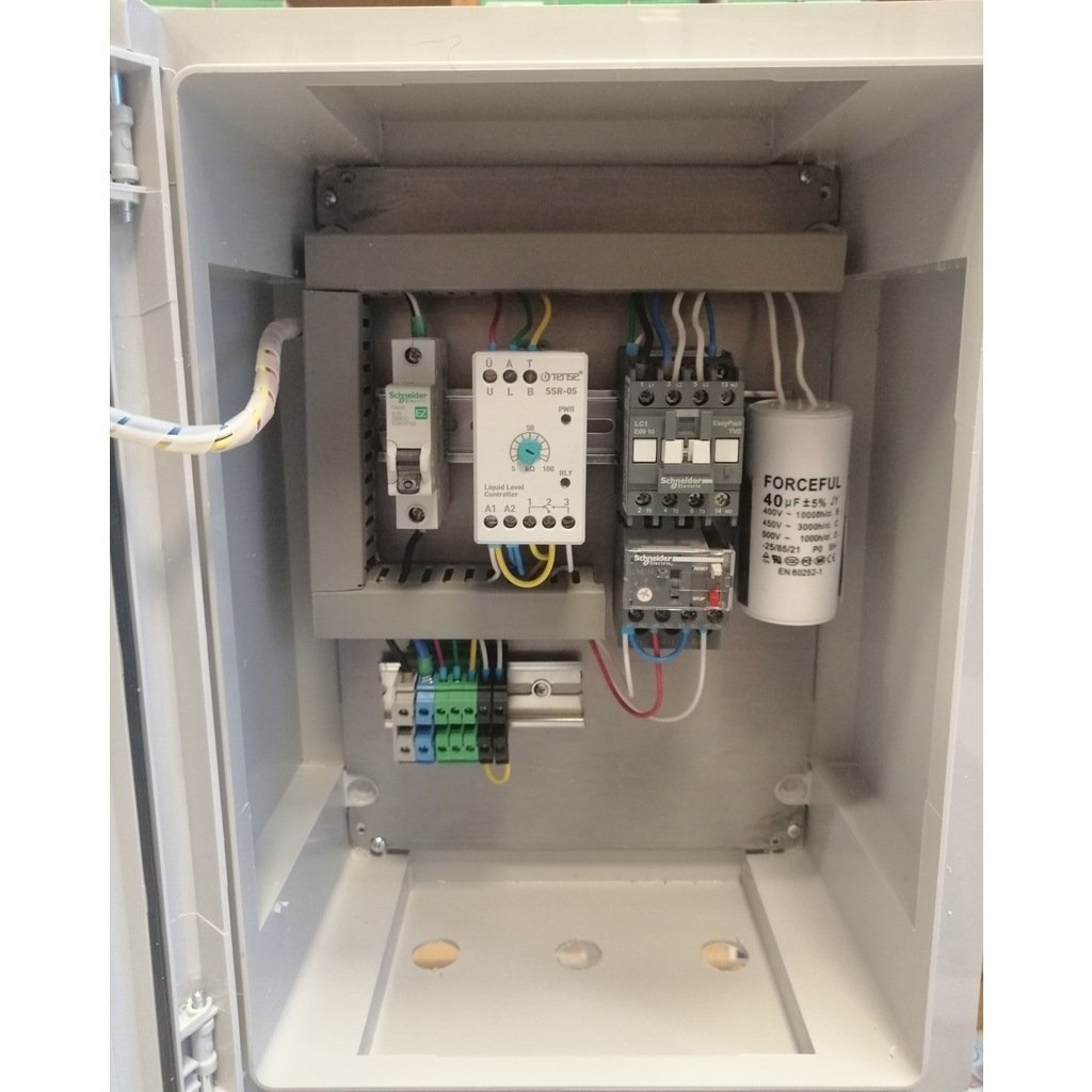

Selamunaleyküm arkadaşlar, 2Hp 220volt dalgıç pompa sıvı seviye kontrol röleli kumanda panosu şeması lazım, yardım edermisiniz teşekürler.
Aleyküm selam
https://www.kontrolkalemi.com/forum/konu/sıvı-seviye-röleli-su-kuyusu-panosu.4823/
https://www.guvenlifiyat.com/urun/schneider-2-hp-220v-monofaze-dalgic-pompa-kumanda-panosu
