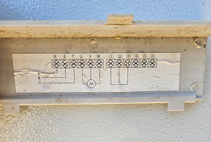

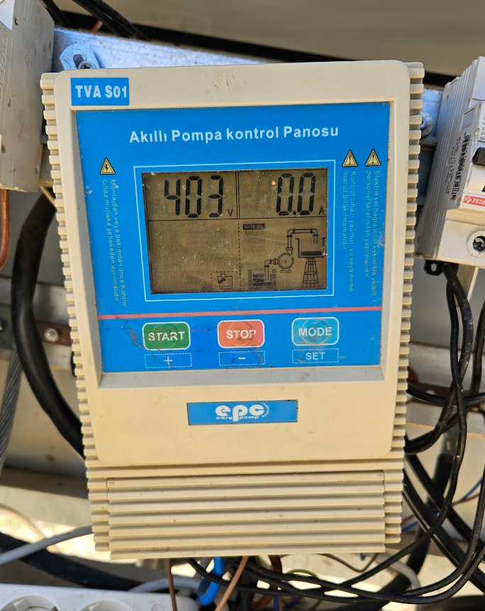

Tarlada sulama için kullandığımız aşağıdaki gibi bir panomuz var. Bu panoda "MODE" tuşuna basarak pompayı çalıştırıyoruz, havuzumuz dolunca da "MODE" tuşuna basarak kapatıyoruz. Fakat havuz ile panonun olduğu yer arasında 150-200 metre mesafe var ve engebeli arazi olduğu için yürümesi biraz vakit alıyor. Bunu uzaktan kumanda ile yapma şansımız olur mu? Kumanda da bir tuş olsa yeterli. "MODE" tuşunun işlevini yapsın kafi bizim için. Kompleks bişey istemiyoruz. Şimdiden teşekkürler.

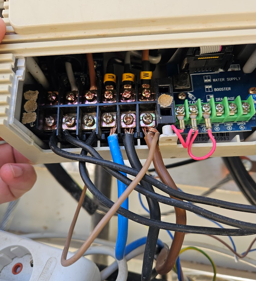

Bunun yerine bir kontaklı seviye flatörü bağlayarak da sorunu kolayca çözebilirsiniz . Seviye bağlantıları gördüğüm kadarıyla köprülenmiş .
Uzaktan RF ile kontrol edilebilir ancak kapalı havalarda ve arazi şartlarına göre sağlıklı çalışmayabilir. Bunun yerine yukarıda tavsiye edilen flatör uygulaması daha iyi olacaktır.

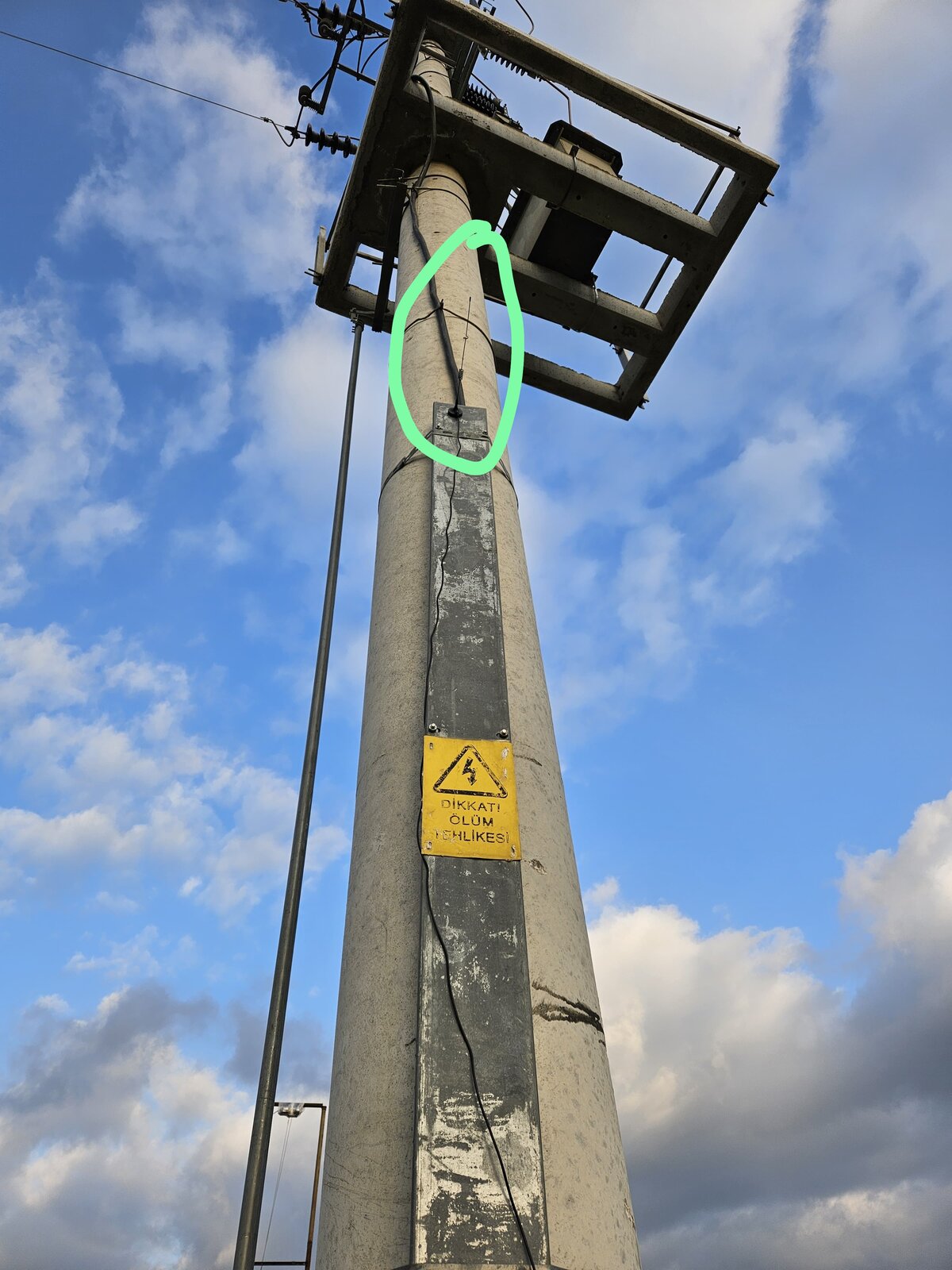

Hocam kablo çekmek biraz sıkıntılı ondan kaçınmak istiyoruz çünkü arazide sürekli traktör vs. geziyor kabloyu gömmek gerekiyor o da çok zahmetli iş. Uzaktan RF ile çözebilirsek çok iyi olur. Zaten yazın kullanılıyor sondaj hava şartlarından etkileneceğimizi düşünmüyorum. Panoya mesela OEDAŞ anten takmış ekteki gibi, uzaktan okuyor hiç panonun yanına inmeden. Ben de benzer bir mekanizma istiyorum :)

Bölgenizde elektronikten anlayan biri var ise onu bulun. Yer cok engebeli ve dağlık değilse lora modülü ile yapa bilirisiniz uygun fiyata gelir 1 tanesi cebinizde taşırsınız diğerini panoya takarsınız. Acık alanlarda 8 10 km menzili var.

Hocam aslında şöyle, pompamız derin su kuyusunda. 180-200 metre civarında. Biz buradan suyu çekip yaklaşık 300 tonluk bir havuza dolduruyoruz. Burada havuzu ihtiyacımız kadar doldurduğumuz için her şartta bizim manuel olarak bunu durdurup başlatabilmemiz gerekiyor.
Pompaya hava yaptırma ihtimali sanırım yok çünkü pompa zaten suyun içinde diye düşünüyorum.
