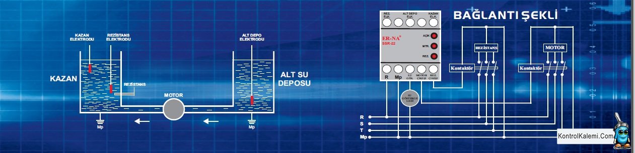

Bizim bir deneyimiz var proje olarak bir fazlı veya 3 fazlı dalgıç pompayı kontaktör ve sıvı seviye rölesi kullanarak sıvı seviye kontrol panosu yapmak istiyoruz.İki tane kovamız olucak bu kovalardan 1.si depo 2. su kaynagı olarak düşünülürse sıvı seviye elektrotları 1. kovanın içinde olucak (sıvının ölçülmesi için) 1. kovada su bitmeye yakınken dalgıç pompa sayesinde bu 2. inci kovadan 1. kovaya dalgıç pompa ile su takviyesi yapılması gerekiyor bunun için bir proje çizimi lazım yardımcı olurmusunuz çok teşekkür ederimm şimdiden gerçekten çok ihtiyacım var..
SSR - 22 tip depolu röle kullan
Artik açık tipi depolarda SSR yerine 1 veya 2 adet Flator ( Elektirikli şamandira ) Kullaniyoruz.
Mevcut kablosunda 3 adet ucu var.
1: ortak Uc
2: Alt seviye
3: üst seviye
basir 11 veya 14 bacak envörsör röle ile istediğin gibi kumandayi kontrol edebilirsiniz.
Galiba bu Resim işinizi görmesi lazim.
Porjemizde sıvı seviye kontrolü ile yapıcagımızı sunduk ve sadece sıvı seviye rölesi ile yapmamız gerekiyor paylaşımlarınız için teşekkür ederim :)
UMut göndermiş olduğum resim zaten senin anlatmış olduğun ve isttediğin SSR röle ile tasarlanmış bir kumanda devresi.
Bu Kumanda devresi size yardimci olmadi mi ?
Gönderdiğiniz resimi biraz açıklayabilirmisiniz bağlantılarını ve bu rölenin kullanımını ?
