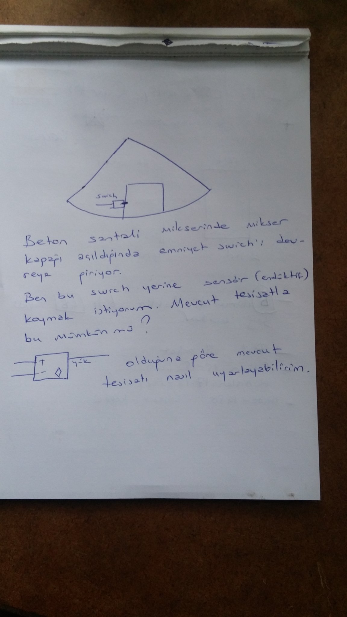

Swich yerine sensör

Emniyet swici kaç volta kumanda ediyor.Kumanda ettiği yer plc mi?Yada kontaktörlü mü?
Beton santralinde mikser kapağından bahsediyorsun bu tip yerlerde kirlilik maksimum seviyededir bu iş sensörle olmaz. Switch kullanılma nedeni budur.
Ben uygulama yönünden değerlendirdim. Ödev falan ise başka.
Switchi neden değiştirmek istiyorsun? Öyle bir projede sensörden daha mantıklı çalışır.
Beton santralinde mikser kapağına switch takılmış bir sebebi var .
sn @kral kobra arkadaşımız durumu açıklamış ve diğer sebebler .
sizin yapmak istediğiniz sensörün faydası / zararı hesabı yapılması gerekir .
burada en önemli olan iş güvenliği bir olay oldu mu ? sensör olduğunda cezayı durumlardır .
değiştirmek ne kadar doğru. araştırılması
olayda bilir kişi ne der ? vs gibi
örneğin otomobil lastiği numarası aynı değilse isterse aynı ölçü olsun siğorta şirketi sizi sorumlu tutar .
siğortayı karşılamaz ( orijinalık gibi düşünün )
