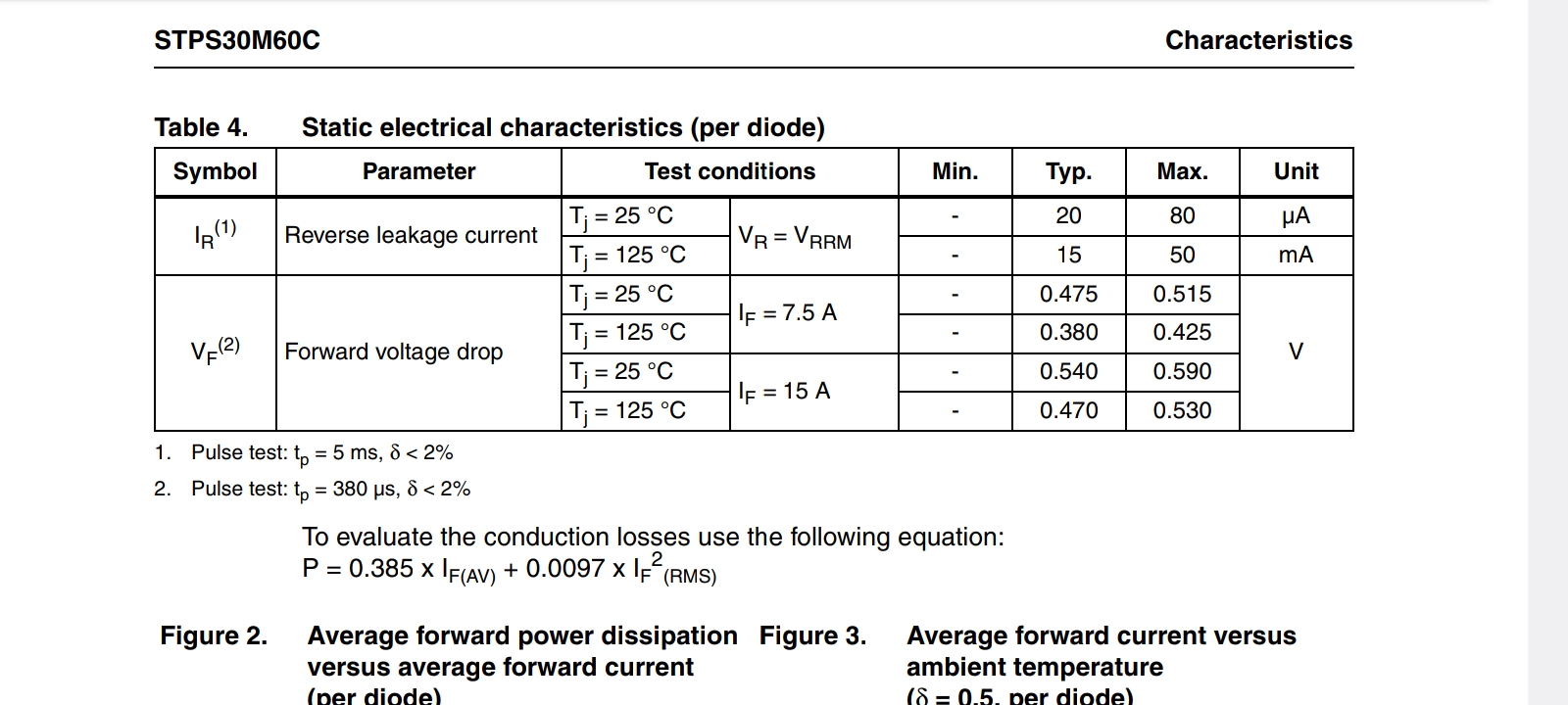

merhaba arkadaşlar switchmode schottky bariyer güç redresör iç direnci kaç olmalı
schottky diyotlar 250 om tv güç kartında bir tane 150 oma düşmüş degiştirdim kart çalıştı
ama switchmode schottky bariyer güç redresör iç direnci hakkında bilgim yok teşekkürler.
linkdeki diyot
s30m60c http://www.mospec.com.tw/pdf/schottky/S30M60C.pdf
Diyotları ölçerken direnç değilde voltaj düşümünü ölçmek daha mantıklı.
sizin bahsettiğiniz diyotun forward voltage drop voltaj düşümü sağdaki sütunda verilmiş. Bu değeri tutuyor mu tutmuyor mu önemli bir bilgi. Ölçü aletinin diyot konumunda test edebilirsiniz.
