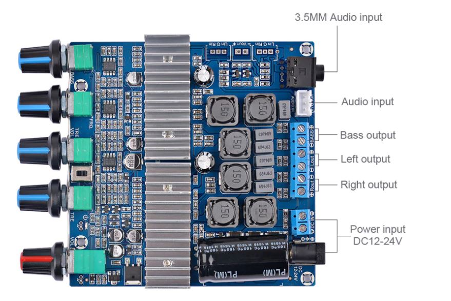

Hem şarj edip taşınabilir halde kullanabileceğim hemde fişe takılı halde kullanabileceğim güzel ses alabileceğim ve ses kayıplarının olmayacağı bir ses sistemi yapmayı düşünüyorum.
Sırasıyla kullanmayı düşündüğüm elemanları size sunayım,

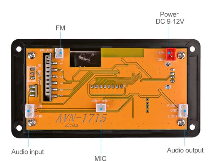

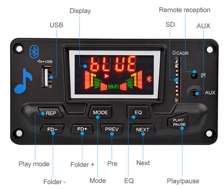

1-) Kontrol Ünitesi ;
https://tr.aliexpress.com/item/3296...4.0&pvid=b46ebb9b-85a0-44c3-93f1-28a0725842fa

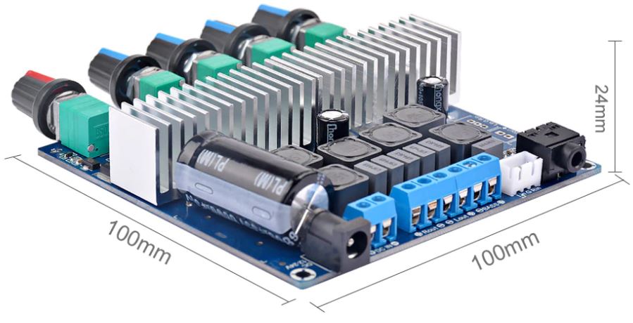

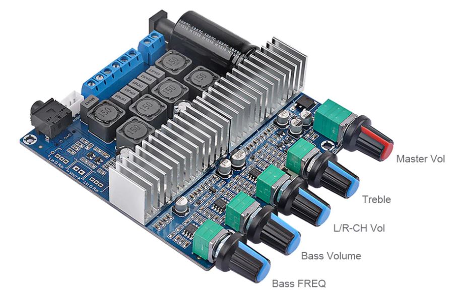

2-) Amfi beslemesi;
https://tr.aliexpress.com/item/32816531467.html?spm=a2g0s.8937460.0.0.7e1e2e0e39FEvk
Adı:TPA3116D2 2.1 yüksek güçlü HIFI dijital güç amplifikatörü kurulu
Çip tipi:TPA3116D2
Çip koruması: aşırı gerilim, düşük gerilim, aşırı ısınma, DC algılama ve kısa devre
Çalışma voltajı aralığı: DC 9-25 V (akım 3-4A veya daha fazla, yukarıda önerilen 19-24 V/4-5A),
Ses giriş hassasiyeti: 500-800mV,
Frekans tepki aralığı: 20Hz-20 KHz,
Sol ve sağ kanal hoparlörleri: 3.5-8 Ohm,
Bas hoparlör empedansı: 2-8 Ohm,
Maksimum çıkış gücü: 50 W (sol kanal) + 50 W (sağ kanal) + 100 W (subwoofer),
Maksimum çıkış gücü: 100 w (2 ohm hoparlör bağlı)
Kanal sayısı: 2 kanallı stereo
Boyutu: 101*100*26mm
Amfi kartının üzerindeki potları söküp ayaklarına kablo yaparak kabin içerisinde istediğim yere koymayı düşünüyorum herhangi bir sorun olurmu ?

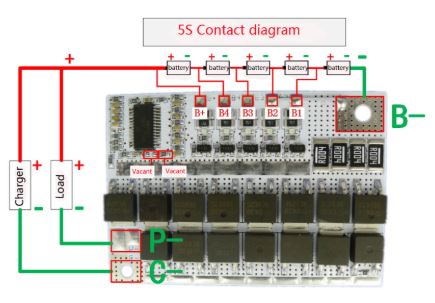

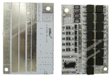

3-)Batarya Şarj Devresi ;
Tek hücreli pil aşırı şarj koruması voltajı: 4.21-4.29 V
Tek hücreli pil aşırı şarj koruması kurtarma voltajı: 4.14-4.24 V
Aşırı şarj koruma gecikme: 1.5-2.5 S
Tek hücreli pil aşırı deşarj koruma voltajı: 2.72-2.88 V
Tek hücreli pil aşırı deşarj koruma kurtarma voltajı: 2.9-3.1 V
Aşırı şarj koruyucu akım: 100A
Aşırı deşarj koruyucu akım: 100A
Aşırı deşarj koruma gecikme: 0.5-1.5 S
Sıcaklık koruması: evet, sıcaklık kontrol arayüzü var.
Kontak deşarj akımı: 80A
Synopline deşarj akımı: 60A
Şarj akımı: 60A
Denge fonksiyonu: evet
Amper dengesi (akım): 60MA
Akım dengesi doğruluğu: 4.14-4.24 V
4-)Batarya;
2li anahtar ile istediğimizde batarya veya adaptör arası geçiş yapabileceğimiz bir bağlantı yapacağım.
Batarya olarak 5s şarj devresi ile birlikte kendim yapacağım 21v ve minimum 4-5 amper akım verebilecek güçte li-ion pil yapmayı düşünüyorum batarya hakkında tavsiyelerinizi bekliyorum 5 amper yeterli olurmu? arttırma gereği duyarbilirim sanırım.
İlk önce 24v 5A adaptör veya laptop adaptörü ile kullanmayı düşünüyorum, bataryayı temin ettikten sonra sisteme dahil edeceğim.

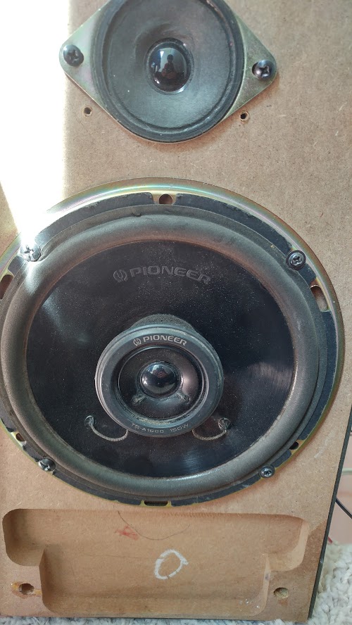

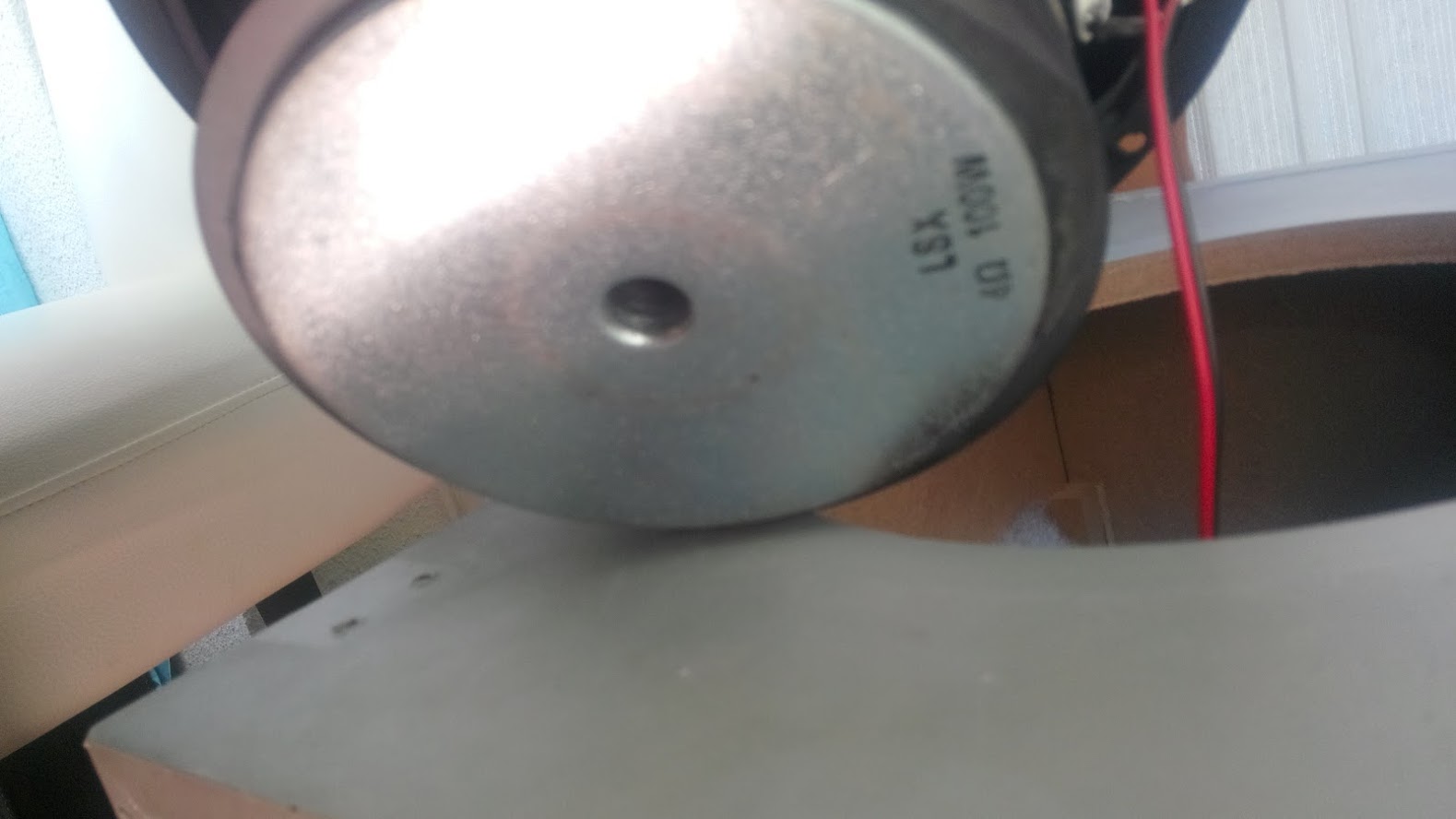

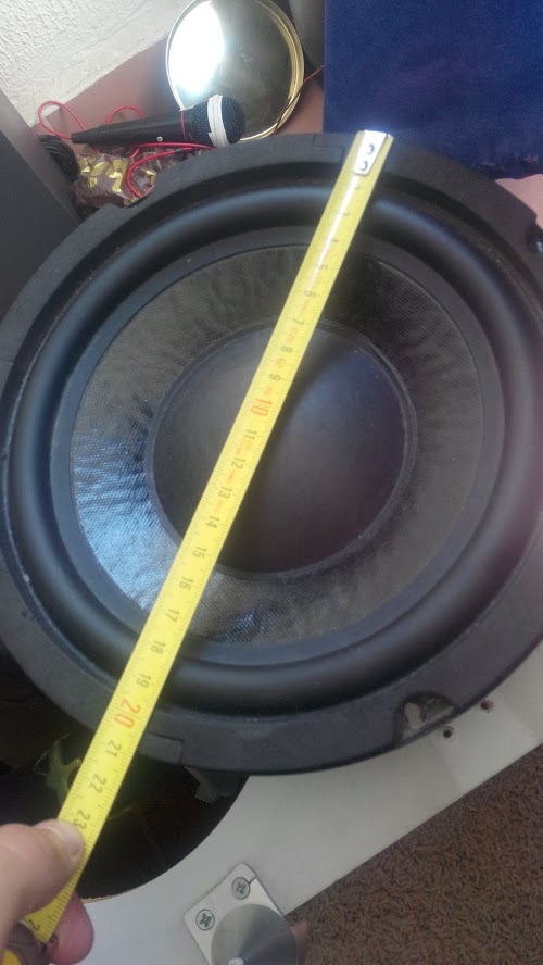

5-)Hoparlörler;

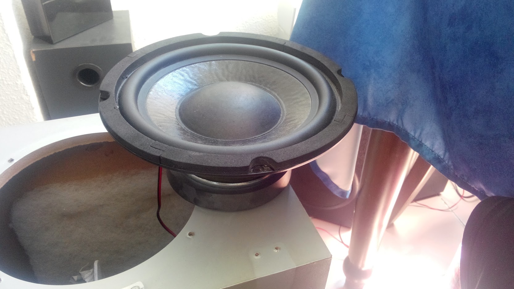

Subwoofer olarak;
Fotoğraftaki 4 Ohm 100w subwoofer'i kullanacağım.
Diğer sağ ve sol kanallara ise henüz karar vermedim ama elimde 2 tane olan pioneer araba hoparlörü kullanabilirim.
Kabin için henüz tasarlamadım kullanacağım hoparlörlere göre tasarlayacağım.
