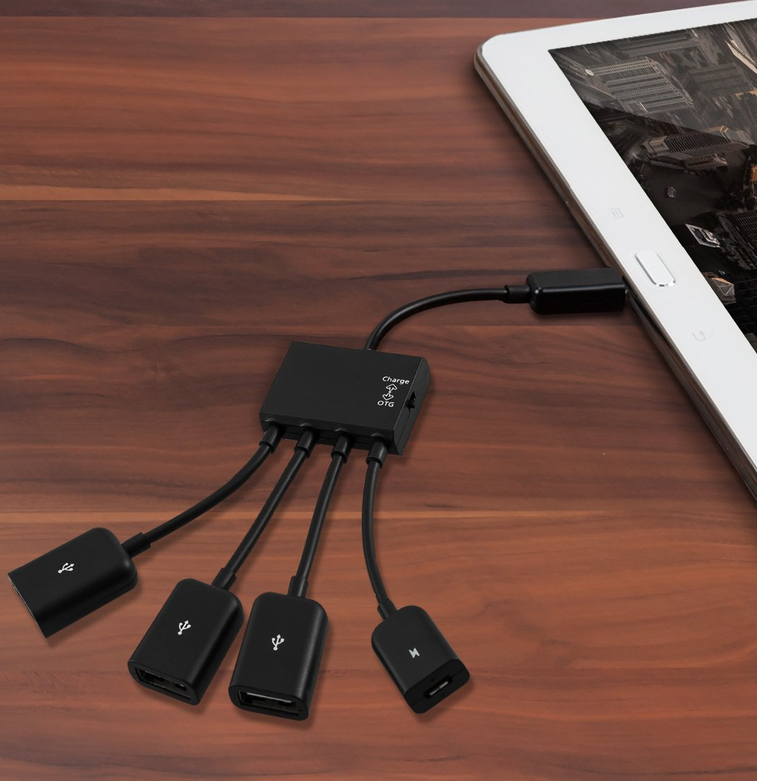

Mikro usb soketi bir tane, hem şarj hemde mause bağlanabilen tek soket var. şarj bağlarsam mause bağlayamıyorum.
bu kablodan ali expresten aldım, yanındaki oklu çeltiği otg ye çevirdiğinizd emause çalışıyor şarz etmiyor, charge çektiğinizde şarj adiyor ama hiçbir usb soketinde mause çalışmıyor, yani bu kablonun işe yarayış biçimi tabletteki mikro usb soketine tekrar tekrar kablo sokup çıkarmak yerine bunu bağlıyorsun, üzerinden şarj veya veriyi seçiyorsun. aynı anda hem şarj hemde data için çalışmıyor.
