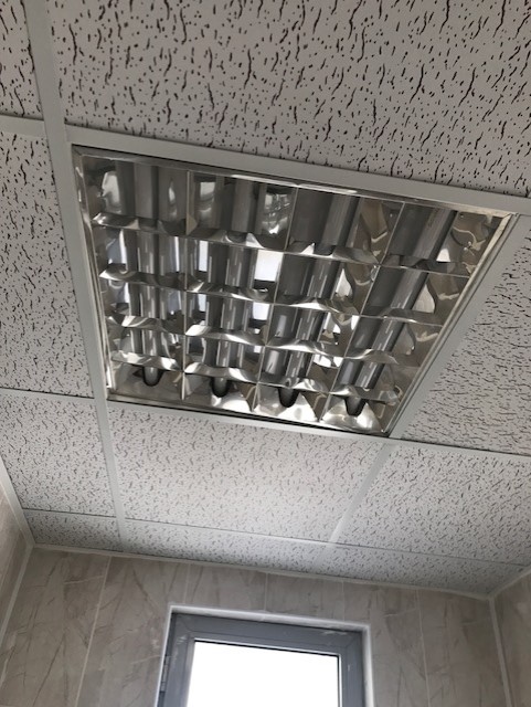

selam abiler.. ilk sorum: Konut projelerinde , aydınlatma gücünü aydınlatma hesabı yapmadan belirlemek istiyorsak metre kareye 12 W gelecek şekilde aydınlatma gücü belirleyebiliriz. Bu da yaklaşık 50 lux’e denk gelmektedir. Bu doğru mu?
2) tahminen bu odaya bu güçte armatür takabilirsin demek için ne yapmam gerekir? var mı bunun pratik yolu.. 2 tane 50 wattlık led taksan diyebilmem için ??
3) yükledigim fotograftaki armatür tuvalete takılmıs.. ama yanlıs diye söküldü... Peki tuvaletlerde ne tarz armatür takılır... florasan yada opal camlı glop armatür mü?
1) 12w/m2 kuralı iç tesisler yönetmeliğinin güncellenmeyen maddelerinden bir tanesi. madde 1984 yılından kalma. tabi o zamanlar enerji tasarruflu armatürler yok, led ampüller hiç yok.
2) Burada asıl önemli olan w değil lümen değeridir.
3) Etanj armatür takılmalıdır.

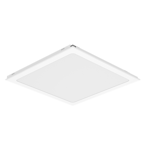

Son olarak wc de kullandığınız armatür tipi resimdeki gibi olmalıydı;
