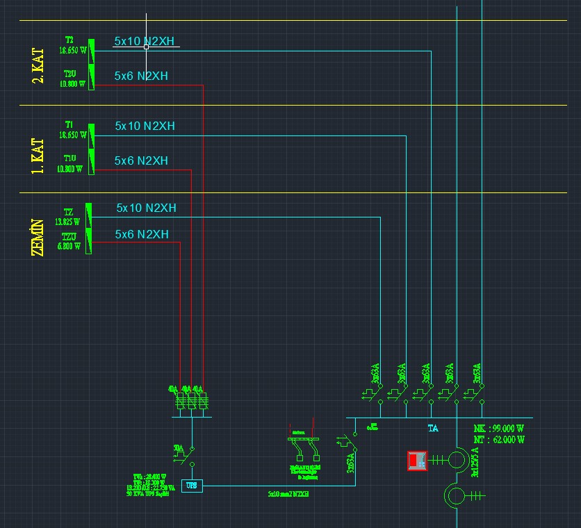

Tali panolara çekilen topraklama hattı
AD_EM
Onursal Üye
Onursal Üye
16 Eki 2007
1,804
281
Şekil-1, Ayrı Ayrı Topraklama hattı çekilmesi
Şekil-1'de görüldüğü üzere UPS tali panosu ve kat tali panosu yan yana durumda. Besleme kablosu olarak 5x6 ve 5x10 olarak kablo çekilmiş. Yani yan yana olan 2 adet tali panoya 2 topraklama hattı geliyor. 1. sorum şu;

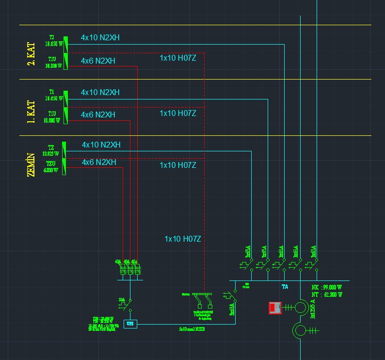

Yan yana olan bu tali panolara aşağıda şekil-2'deki gibi tek topraklama hattı çekilip her iki panonun bu toprak hattını ortak kullanmasını sınırlayan her hangi bir yönetmelikte/standartta bir madde var mı?
Şekil-2, Yan yana tali panoya ortak topraklama hattının çekilmesi

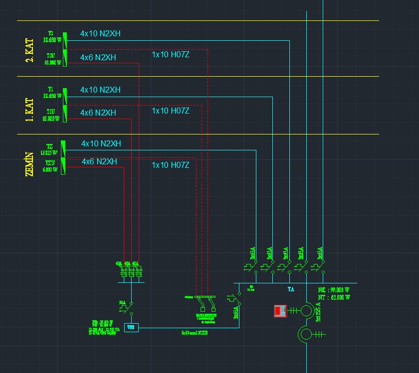

Bir diğer sorum ise şu: bu şemada kat tali panolarına ayrı ayrı topraklama hattı çekmek yerine aşağıda şekil-3'deki gibi ortak tek bir topraklama hattı çekmeyi sınırlayan herhangi bir yönetmelikte/standartta bir madde var mı?
Bilakis yönetmelikte "birbirine 1 metreden yakın olan tüm metal gövdeler bir topraklama iletkeni vasıtasıyla birleştirilmelidir." der.
Tebrikler, önemli bir konuya temasınız için. Kamu ihalesi projelerinde sık rastlanan abukluklardan biridir. Aynı sac gövdeye iki PE anlamsızdır. Küçük kesitli olan iptal edilebilir. Aynı gövdede olmasa bile güvenilir şöntleme çözümleri ile ekonomiklik sağlanabilir.
16 mm2 'den büyük kesitlerde hesap kolaylığı için verilmiş bulunan asıl kesitin yarısı PE uygulaması aslen TT sistemi için değildir. Kaşıkçı hocanın da önerdiği gibi: TT sistemde, işletme topraklamasının etki alanından uzak kısa devreler için 25 mm2 (cu) üzerinde PE kesitlerine çıkılması da anlamsızdır.​
