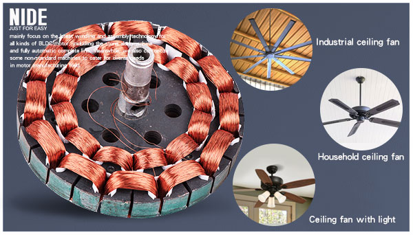

Arkadaşlar, resimdeki bobini olan tavan vantilatörünün bobin bağlantısını yapamadım, bilgisi olan varsa, yardımcı olursa sevinirim.
İç sargıdan iki uç, dış sargıdan iki uç geliyor, ayrıca birde kondansatör var, aslında kondansatör iki çıkışlı ancak ben bugüne kadar ikinci çıkıştan hiç çalıştıramadım.
Aslında daha önce çalışıyordu, ben ses geldiği için rulmanlarını değiştirdim, tabiiki sökerken bobin tellerinide karıştırdım.
Bir ara çalıştırdım, bobinin birine faz ve nötr diğerine ise kondansatör ile bağlantı yaptım, yani birisi ana sargı diğeri yardımcı sargı olduğunu anladım, fakat bağlantıyı biryere çizmedim kaydetmedim, motor çalışırken çok titrriyordu zırıldıyordu, tekrar söktüm ve bağlantıyı değiştirerek farklı kombinasyonları denedim, ters düz çalıştırdım fakat diğer kombinasyonların hiçbirinde dönmedi, bobini inceledim ve daha önceden kopuklar olduğunu gördüm ve tam bu sırada denemeler yaparken tellerin izolasyonlarına dikkat etmediğim için iki sargıyı yaktım, sonra yanan iki sargıyı söküp tekrardan sardım, tüm sargıları tektek kontrol ettim ve 25 ohm değerde olana kadar bobinleri tamir ettim, dış sargının toplan değeri 260ohm iç sargının tüm değeri 150ohm oldu, şimdi motoru topladım fakat hiçbir kombinasyonda dönmüyor, titreme azaldı fakat dönmüyor, fikri olan varmı?

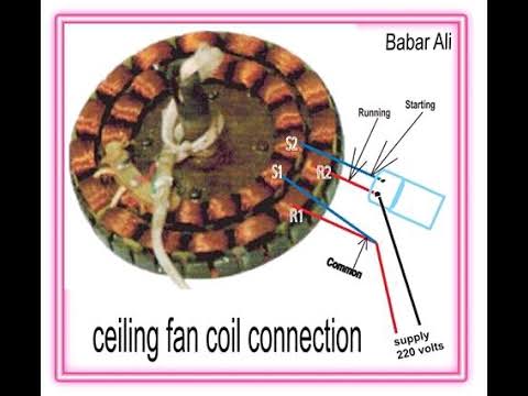

Arkadaşlar şimdi forumda biraz araştırınca bu konuyu ve çizimi buldum, uyguladım ve motor çalıştı, ters-düz de çalışıyor, aslında tesadüfen çalıştırdım, daha önce bu bağlantıyı denemiştim fakat çalışmamıştı, bu denememde tesadüfen kondansatöre elim değdi ve motor dönmeye başladı, anladım ki kondansatörümde sorun olduğunu farkettim, elimde aydı değerde iki kondansatör daha vardı ve üçünü birden paralel olarak devreye ekledim, şimdi dönüyor, hatta çizimdeki gibi ters-düz dönebiliyor, yardımcı bobinin bağlantısını ters çevirip ana bobini ellemedigimde dönüş yönü değişiyor, fakat şimdi başa döndüm, motor yine yavaş dönüyor ve zırıldıyor, rulmanları yeni değiştirdim, anlayamadığım birşey var ama ne?

Baglantinizi böyle yapın bakalım değişiklik olacak mı? Eğer yine yavaş dönüyorsa mekanik sıkıntı vardır rulmanları yeniledim demiştiniz acaba toplarken kapak civatalarini sıkarken kayma mi yaptı, söküp her birini azar azar sıkın ilerletin sonuna kadar bijonlarda yaptığımız gibi.
Aynı resimdeki tarifinizdeki gibi bağladım zaten, s1 ve s1 uçlarını switch ile yön değiştiriyorum, motorun yönü değişiyor sorun yok, diğer tüm bağlantı şekillerinde zaten motor hiç dönmüyor, dediğiniz gibi kapak civatalarınıda yavaş yavaş sıkarak balans ayarıda yaptım, 12 iç ve 12 dış sargı var, tek tek sargıları kontrol ettim, 12 sargı seri olarak devam ediyor, yani atlayarak bağlantı yapılmamış, bir sargı bitince tel hiç kesilmeden diğeri sargıya geçip devam ediyor, dış sargıları tektek her birinde 25.4 ohm ölçüyorum fakat 4 tanesinde daha önceden yapılmış olan lehimler gördüm ve ölçtüğümde 12 ila 15 ohm arası değerler gördüm, sanırım sorunum bu, bu sargıları tamir etmem gerekiyor, bilgiler için çok teşekkürler.
