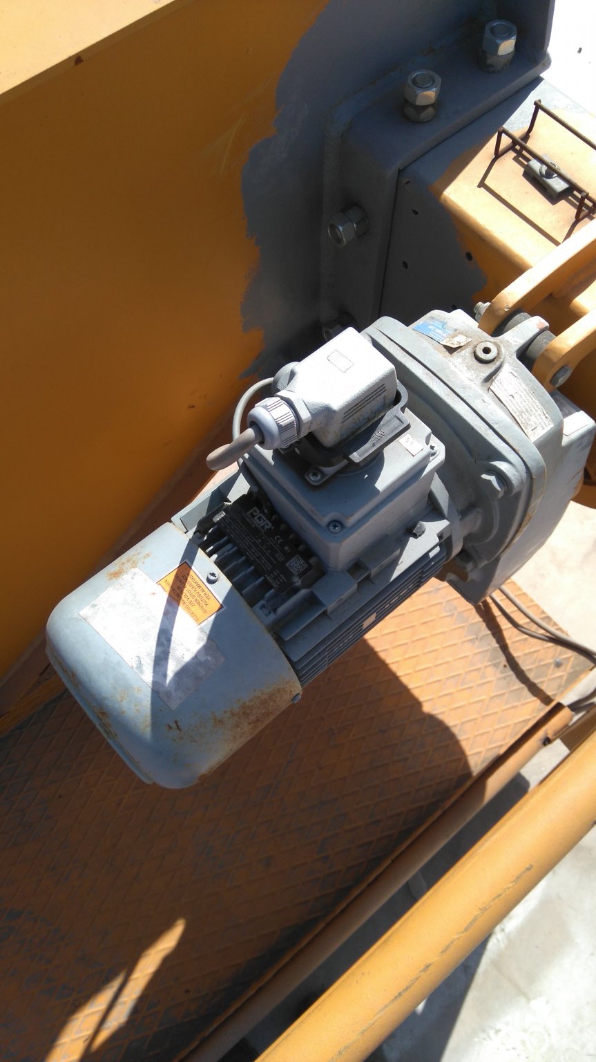

Sa şimdi tersaneye kurmak için tavan vinç geldi arkadaslar vinçde 4 adet etiketini attıgım motordan var ve herseyi hazır uzerinde panosu ve 4 motor arasında soketlerle baglantı var sorum su sadece besleme kablo cekip enerjisini verdiğimde bu sıkıntı olur mu yok yapocagın baska seyler var mı ?

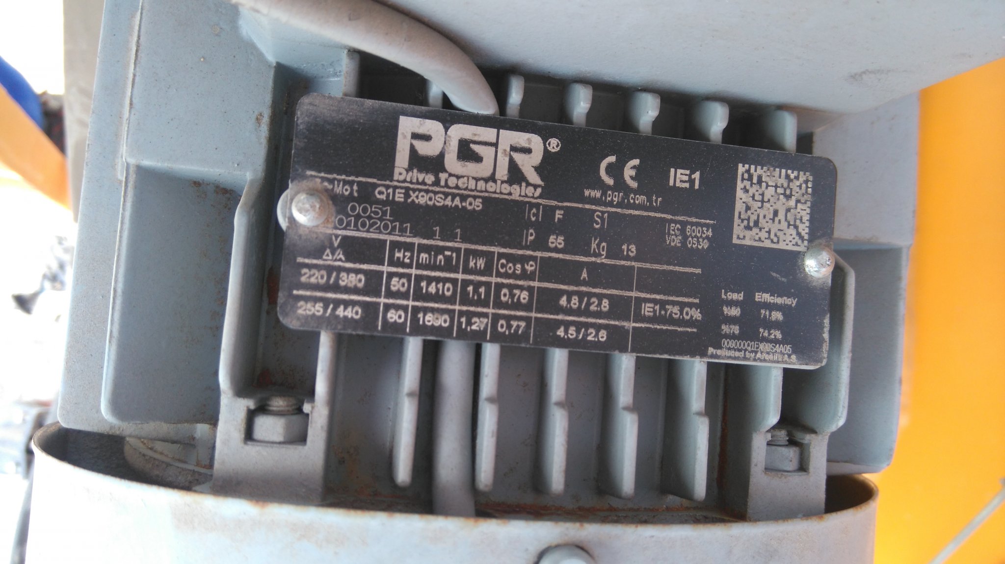

Driver yoksa motorlar yıldız bağlı olmalı kontrol et. Driver varsa üçgen bağlı olup çıkış fazlar arası 220v olmalı.
Ustam herseyi hazır vincin hazır olarak ustunde kurulu geldi motorlar arası soketlerıde numaralandırılmıs şekilde aldım motorlara bagladım vinc sıfır degil ikinci el daha once calısan vin kılavuz filan ortada yok vincin panosunda sadece besleme kablosu eksik enerji verilmesi lazım durum ama ben genede danısmak istedim

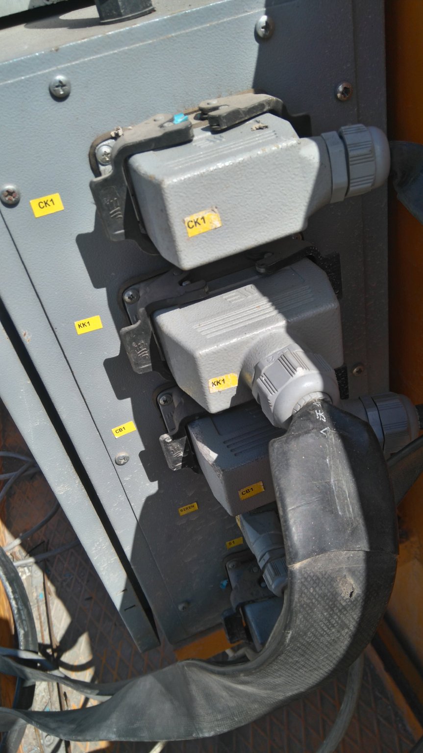

Demek istediğim vincte bulunan panel bu ve cıkıs soketleri resim 2 de motor bu panel cıkısını alıp soketi takıyosun içini açtım ucgen baglı motorlar

Üçgen olmaz sakın ha Verdiğin motor etiketine iyi bak aman dikkat...
Delta 220v Star 380v

Başka yerde driver vardır fazlar arası 220v çıkışı vardır çalışır. Dikkatli ve uyanık olmak lazım.
O zmn ustam yani benim bakmak gerekn vincte driver var mı diye dimi?
