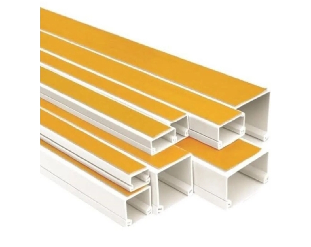

Merhaba arkadaşlar.
Balkona, mutfak içindeki prize paralel bir prizi, kabloyu sıva altına gömerek koymak istiyorum, ortalıkta kablo dolaşmaması için. 1,5 metre kadar kablo çekmem gerekiyor, sorun şu ki kablonun geçeceği duvar, perde beton, elimde kanal açma makinası yok, olsa da farketmez, duvarın önünde merkezi kalorifer su kolonları geçiyor, tamamında kullanamayacağım, matkapla kanal açmak mümkün değil, kırıcı delici ile açmam gerekiyor. O da hem çok zahmetli, hem komşularımı çok rahatsız edecektir. Sorum şu; duvarın üstündeki alçı sıvayı kazıyıp kanal kullanmadan doğrudan 3*2,5 kablo döşeyip üstünü harçla kapatsam nasıl olur? Kabloyu ileride değiştirememek dışında, kablo dayanımı vs. gibi bir sorun yaratır mı? Bunun için özel yapılmış herhangi bir kablo türü var mı? Ya da sıva kalınlığına geçmeyecek ince bir kanal türü var mı? İnce bir kanal bulabilirsem içinden 3*2,5 olmasa bile 3*1,5 geçirsem de olur, bu hattın ucundan hiç bir zaman 10-15 amper üstünde enerji çekilmeyecek, zaten hattın bağlı olduğu şalter 16 amper.
göm gitsin sıkıntı olmaz ama yapacağınız sıva çatlayıp dökülecektir. o yüzden değerli ustalarım kablo kanalı kullanmanızı tavsiye etmişlerdir. artı değer olarak perde beton duvara zarar vermemeniz güzel bir düşünce.
Olur. Saten alçı ile kapatın.
Boyasını da yapar kullanırsınız
Saten alçının altında sorun olmaz.
Veya
Sıva altına düz boru veya körüklü boru gibi çeşitleri olan
Plastik elektrik malzemeleri için üretilmiş kablo borusu da kullanabilirsiniz . Elektrik kablosunu içinden yürütürsünüz.
heç bişi olmaz çalışır .. daha borular yokken biz capiton kabloları çivi ile çakıp üzerine sıva atıyorduk tüm evin gecekondu tesisatları öledi. . ama kapiton kablo kaldımı bilmiyorum.
Teşekkürler arkadaşlar. Konudan bayağı fikir aldım, mesela bilgisayar sistemi için gereken ethernet, elektrik ve HDMI ile VGA kablolarını zeminden taşımak için kullandığım balık sırtı kanalların yanlarındaki ince kısmı baştan başa kesip kullanabilirim, ancak şu an elimde şahsi mal olarak yok, salt onun için de 10 km yol gidip almam gerekiyor.
Daha önce klima dış ünitesi için iç duvarlardan birinden, 40+20 cm kanal döşemiştim; kazıdıktan sonra yüzeyi kara sıva ile sıvıyorum, kanalı ona yapıştırıp kenarlarına derz harcı doldurmuştum, üstüne de perdah alçısı sürüp file çekip en son saten alçı çekiyorum. Priz kasası olarak da kenarlarındaki montaj için vida yuvaları belki ileride lazım olur diye, norm kasa yerine geçmeli alçıpan kasaları tercih ediyorum, onları da kara sıvaya oturtup yine kenarlarını derz harcı ile dolduruyorum. Bu sıva çatlama olayını ve buna karşı alınacak önlemleri, TOKİ'nin zamanında iş verdiği taşeron firmalardan biri sağolsun, vesile oldular, öğrenmek zorunda kaldım.
Burda kanal kullanmayacağım ve ileride kablo değişikliği gerekirse sökmesi kolay olsun diye kara sıva kısmını es geçip doğrudan derz harcı, perdah alçısı, file ve saten alçı kullanacağım. Kablo olarak da 2,5luk NYAF bakır kablo kullanacağım.
