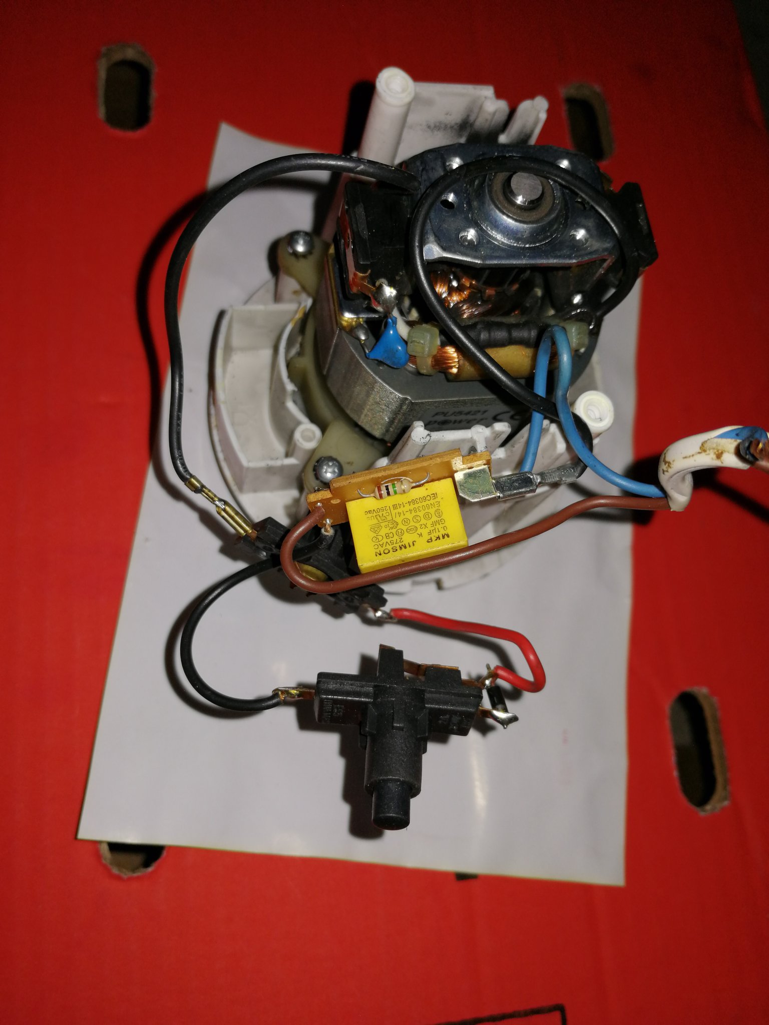

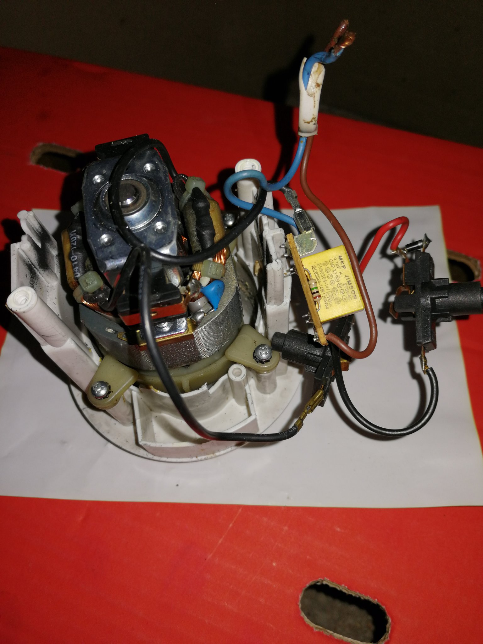

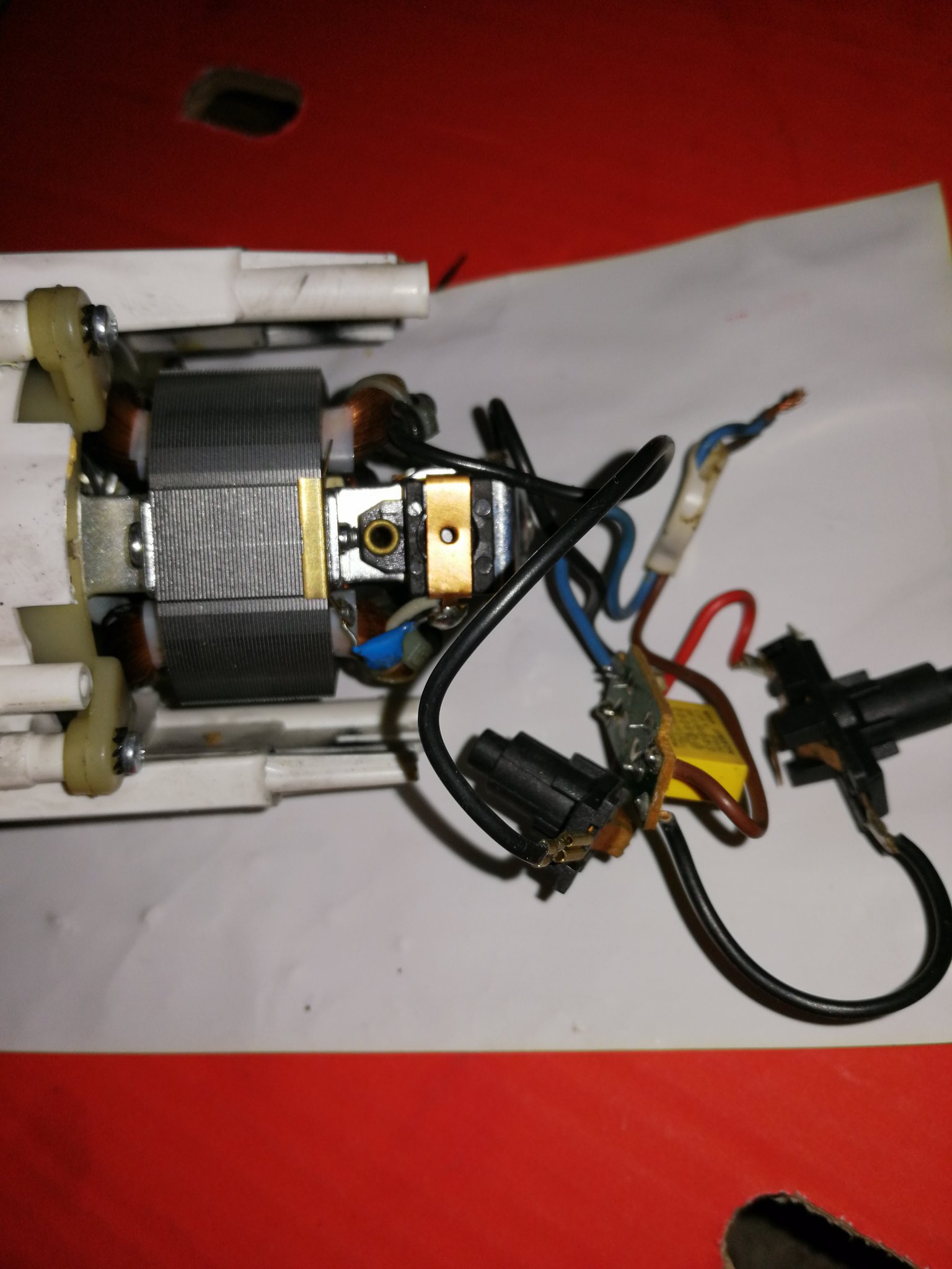

Herkese merhaba
Beş altı yıl önce elektrik görmediğinden garanti süresi de dolduğundan emekliye ayırdığımız tefal smart rondonun içini açtım. Amacım motorunu kullanıp el drameli yapmak, fakat bu motorun çalışıp çalışmadığını bilmiyorum.
Evde multi metrem var (unit ut203 modeli) Bu multimetre ile kendim nasıl motorun sağlam olup olmadığını öğrenirim?
Motor sağlamsa kartını devre dışı bırakıp anahtarlama yapıp direk Ac 220v ile çalıştırabilirmiyim?
Bilgisi tecrübesi olanlardan yardım istiyorum.
Şimdiden teşekkürler

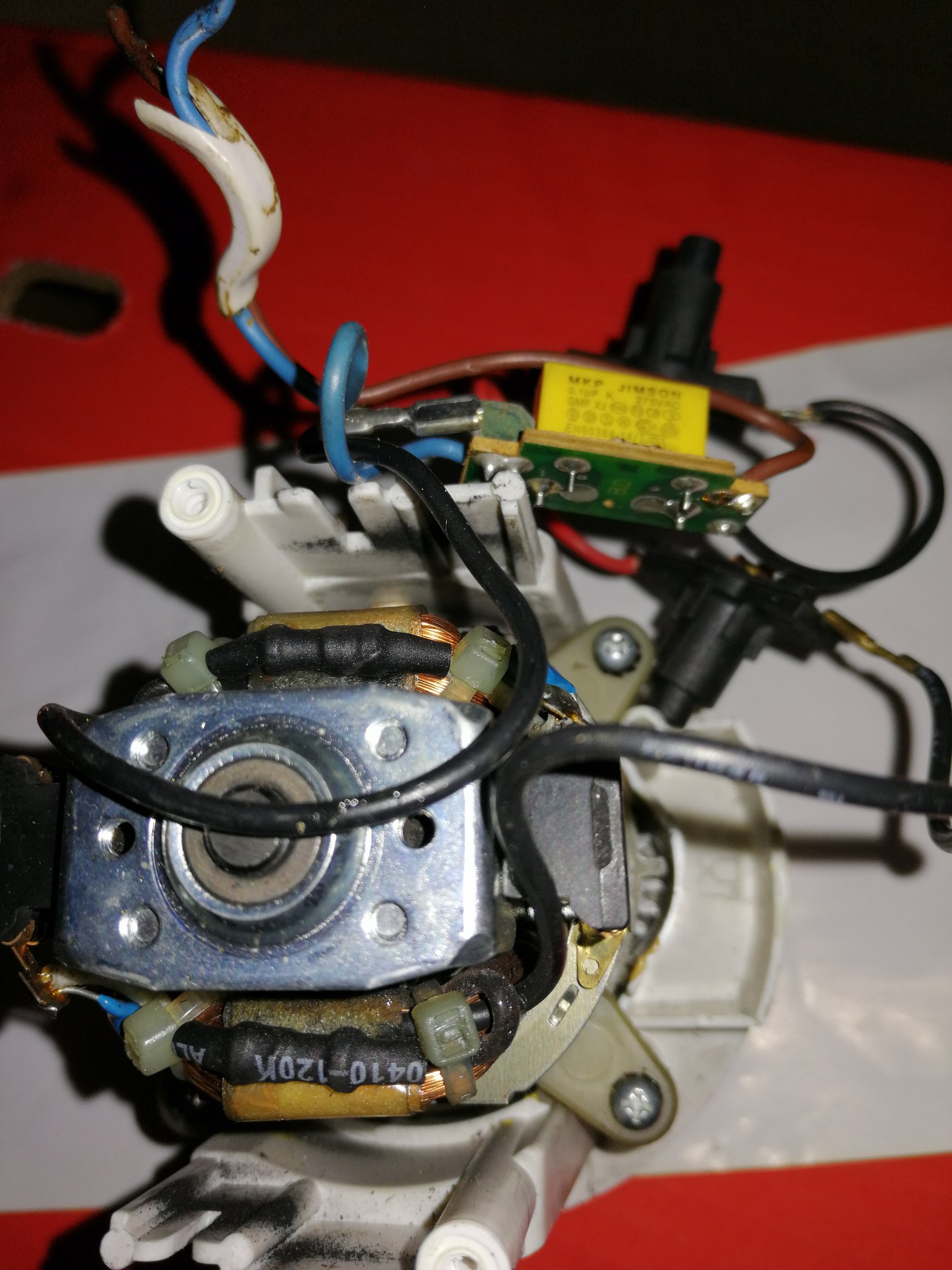

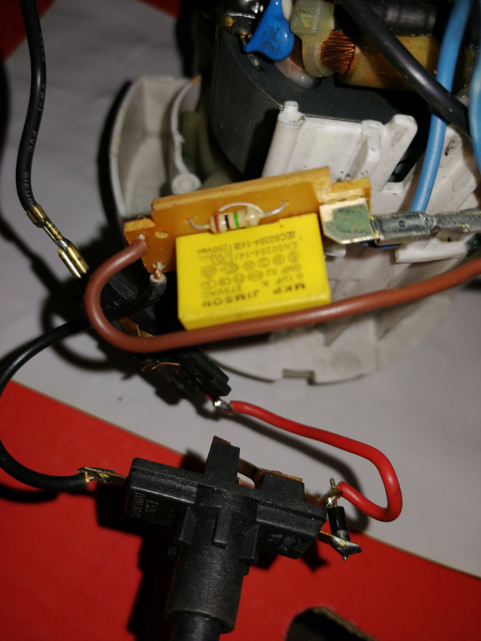

Fişe tak bak çalışıyor mu. Çalışmıyorsa sağda solda siyah bobinler var. 0410-120k yazıyor onları kontrol et, yanmış olabilirler. Bir nevi sigorta gibi. Yanmış ise o bobinleri atlama yap bı daha dene
Siyah bobinleri kontrol ediyorum. 120k yazanda ses yok. sanırım arızalı. O iki bobini atlayıp bağlantıyı tekrar deneyeceğim.
Ayrıca kartı ve bobinleri devre dışı bırakıp direkt 220 ile kontrol edebilirmiyim acaba?
