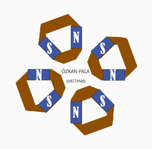

merhaba tek fazlı flans alternatör cizdim , gerçek hayata geçirsem çalışırmı bir hatam varmı , tüm bobinler seri bağlı
cizimde başarılı değilim bobinler tuhaf gözüküyor olabilir :)

Bobinleri bir ters bir düz bağlayıp sayısını sekize çıkarabilirsin. Bu şekilde ara boşluklarda mıknatıslar işlevsiz kalıyor.
8 adet bobin kullansam mıknatıs sayısı 16 olmak zorunda kalıyor doğrumudur ?
birde bir ters bir düz tam anlayamadım , direkt seri olarak bağlıyorum aynı 3 fazlı flanş tipi alternatörde olduğu gibi hatamı yapıyorum
Mıknatıs sayıları ile bobin sayıları aynı olacak.
Biri S diğeri N olduğu için akım yönleri ters oluyor. Akım yönlerinin aynı olması için bobin uçlarını bir düz bir ters bağlayacaksın.
