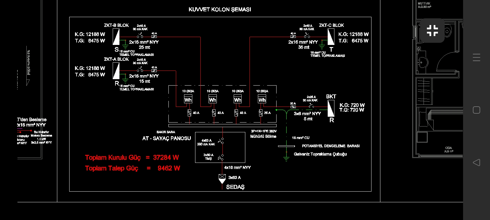

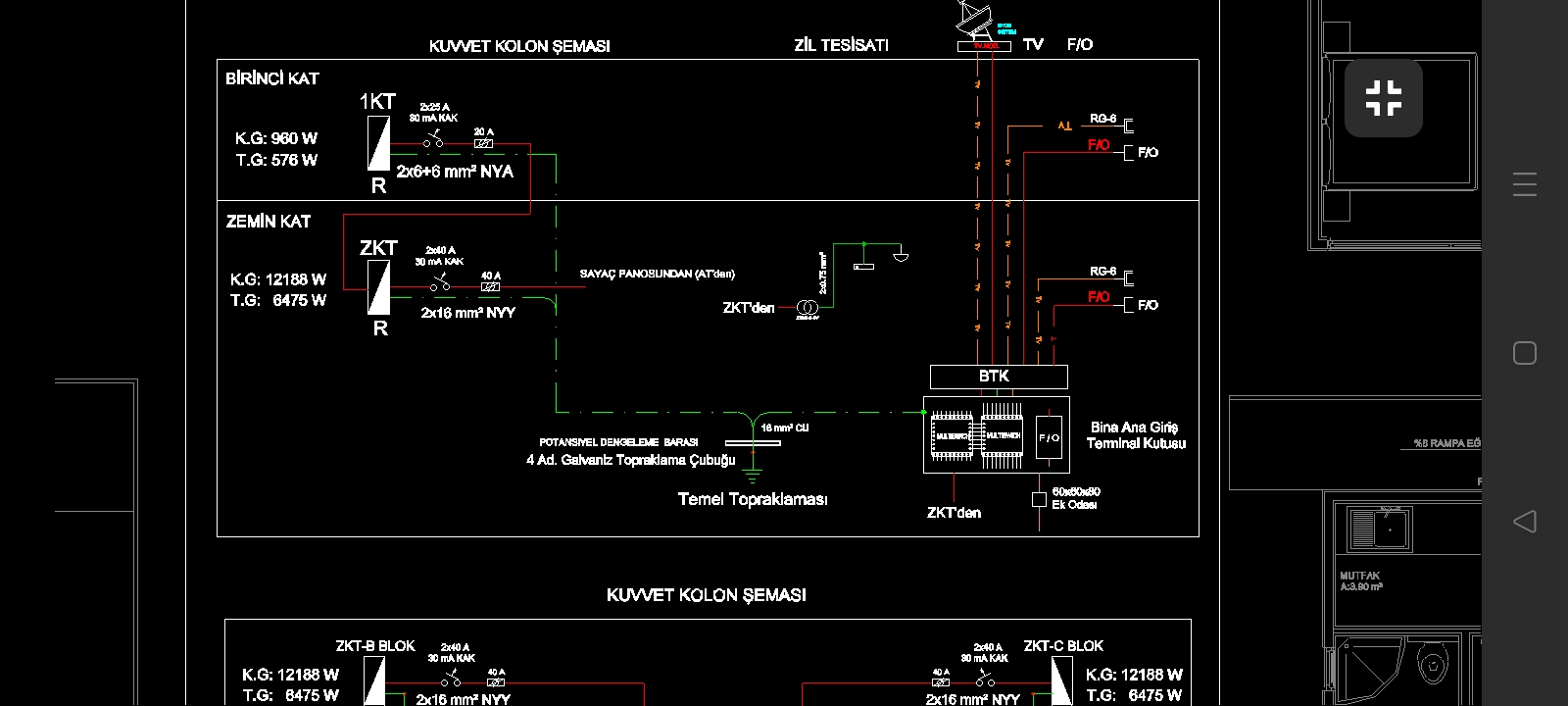

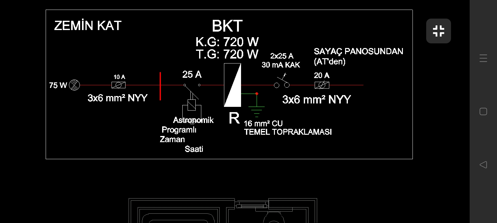

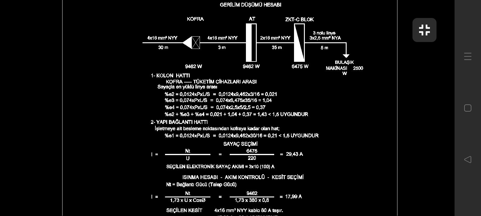

arkadaslar selam hoca bizden: Oturduğunuz evin (dairenin) tek hat elektrik devre çiziniz ve seçilen koruma elemanlarını ve tiplerini(marka model vb)şekil üzerinde gösteriniz.Topraklamatesisinin tipini belirleyinizve ayrıca çiziniz.(Mesafeler yaklaşık olarak alınacaktır.) tarzı bir çizim istedi elinizde acaba herhangi bir dairenin tek hat şeması var mı? herhangi bir örnek varsa buna benzer örneğe bakarak kendi formatımda çizmek istiyorum yardım ederseniz çok sevinirim
Size çok basit bir tek hat şeması atmış bulunmaktayım. Buradan bakıp yol izleyebilirsiniz.
Hangisi işine yararsa
