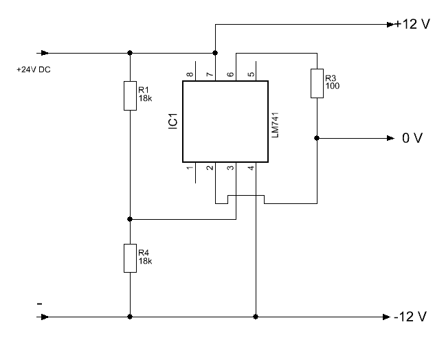

Bazen çok gerekli oluyor fazla ğüç çekmeyen simetrik beslemeli devrelerinizi tek beslemeyi bölen bu devre sayesinde çalıştırabilirsiniz
LM741 Opamp ile yapılan devrede 741 gerilim izleyici olarak kullanılıyor 18 dirençlerden alınan referens voltajı opamp çıkışında 0 uç oluşması ile simetrik gerilime çevirilir devre tarafımca denen miştir
Not: opamp beslemesi için bölünecek olan voltaj kullanılmıştır kullanacagınız entegrenin besleme voltajının min max besleme voltaj değerlerine göre uygun giriş voltajını kullanın
79serisi entegre ile daha basit çözümleniyor
Ekli dosyayı görüntüle 23842
Devrenin girişine +24v değilde +30v versem simetrik beslemeye (+15 0 -15) çevirebilir miyim?
İyi bir paylaşım, ayrıca bu devrenin akımı max 1A diye biliyorum bunu da belirtmekte fayda var.
