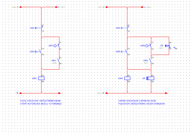

Merhabalar,
Bir giyotin makas makinasına pano yapacağım. Makina da tek switch olacak. Starta basıldığında swich basılı halde motor start alacak bir tur dönüp switche değdinde duracak. Benim yaptığım panoda iki üç defa çalışıyor sonra duruyor. Yardımcı olabilecek arkadaşlara şimdiden teşekkür ederim.
Normal, stop start muhurlemelı devre yapın,
daha sonra o sivicin normalde kapalı kontağını bu muhurleme devresıne seri baglayın..
Soruya göre sizin dediğiniz şekilde motor tek turluk dönüş yapmaz.swiç basılı haldeyse Kontak değiştirir devreye girmez.
Switch'in normalde kapali kontağıni start butonuna paralel.motor frenli olmalı.

şemasını atın yardımcı olalım
Fikir oluşturması için ekli dosyaya bakabilirsiniz
