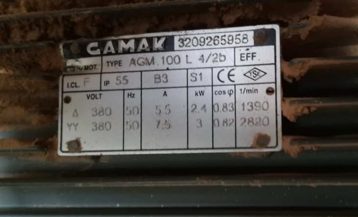

ekteki motorun pako şalteri arıza yaptı.
bu motora uygun olan pako şalter tavsiyesi verbilir misiniz?
Kutup değiştirici mi? Yıldız üçen pako şalter almalıyım

Bu motor yıldız üçgen bağlantı için uygun bir motor değil üzerindeki etikette yıldızda da 380 volt üçgende de 380 volt olduğu yazıyor...
Tek fark yıldızda farklı akım üçgende farklı akım çekiyor bir de cosfi değerleri farklı.
Ama benim asıl merak ettiğim şey şu : Yıldız kısmında neden iki tane Y Y var ?

otor, soru sahibibnde belirttiği gibi çift devir.(resımde de görunuyor) Her iki devir, ayrı ayrı sargı olurp, kendi aralarında, ucgen ve yıldız baglanmıstır. Yıldız ucgen salter ın devreye girmesi sırasının tersı, önce tek kontaktör cekecek alcak devir calısacak, sonra bu kontaktör, yıldız baglanıp, yuksek devir kontaktörü çekecektır.

Sn @zeybek hocam şimdi jeton düştü benim O zaman bu motor dahlender motordur diyebiliriz değil mi ?
Aynı zamanda YY simgesinin iki tane olması demek de bir nevi dahlender motor olduğunu işaret ediyordur.
Peki bir motorun etiketine bakarak dahlender motor mu normal asenkron motor mu yada farklı bir motor mu olduğunu anlamak için dikkat etmemiz gereken farklı şeyler var mıdır mesela burada YY yapmış.
Bu simgeyi ΔΔ şeklinde de yapabilir miydi peki ?
