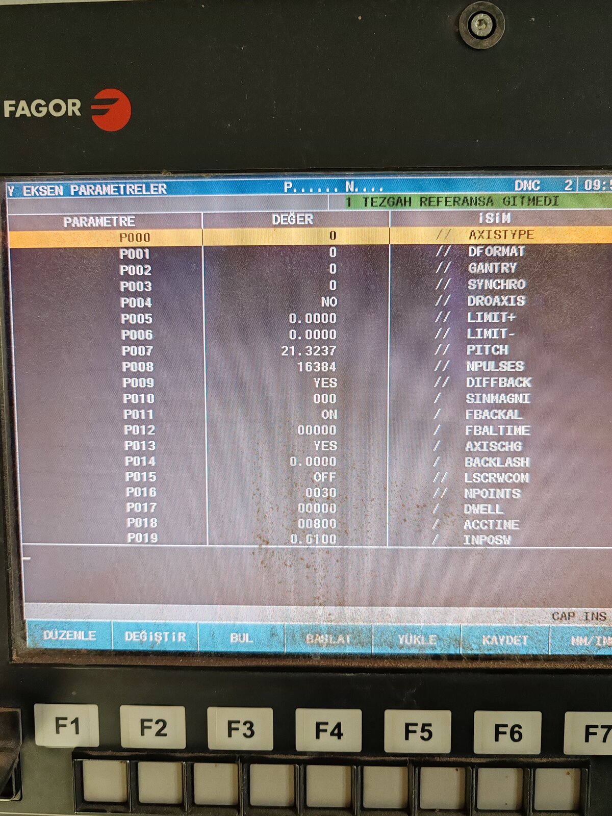

Merhaba sorun switch ve sensörlerde değil sorun dediğim gibi kontrol panelinde izleniyor y eksenindeki iki motor arasında izlenen 0.015 mm lik fark . Referansa gönderdiğimde x ekseni referans alıyor, z alıyor fakat y bu fark yüzünsen referans alamıyor . Yerine geliyor ama "çalışıyor" yazısı ekrandan gitmiyor ve ne reset ne başka bişeyle durdurulamıyor başka hiçbir işlem yapamıyorsunuz mevcut ekrandaki tuşlar çalışıyor, kontrol sistemi hata vermiyor yani ama referans tamamlanmadığı için başka işleme izin vermiyor .
Bugün bu son durumda iken yani y referansa geliyor ama referansı sıfırlamıyorken elimle köprüyü güçlü iterek o farkı 0.015 den 0.010 lara kadar düşürebildiğimi ve fark 0.010 altına düştüğüne referans almanın tamamlandığını tesadüfen bulup defalarca uyguladım.
Yani sorun net şekilde bu fark.
Makine 210x370 uzunluğunda ahşap cnc. Eksenlerde 1.5 kw estun servo motorlar var enkoderli redüktörlü, pinyon ve kramiyer 2 modül helis.
İlgili parametrelerin fotoğrafını attım iki eksende de aynı değerler var.

Tamam, önce yapılması gerekenler:
1. Bu hata nasıl meydana çıktı? Mesala söz konusu eksenlerden birine çarpma, darbe vs türünde bir kaza yaşandı mı?. Olduysa mekanik düzeltme gerekir.
2. Pinyon ve kremayer dişli temizliği yapmkta fayda var. (Titiz bir şekilde, sadece hava tutarak değil)

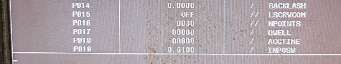

3. Düzelmezse, gönderdiğiniz, parametrlerden, ekran fotosunun en alt satırındaki değeri 0,0150 yapın (tabi iki eksen için de yapın)

Merhaba mekanik bir sorun olmadı çarpma vs . Normal ayarında çalışan makine , akşam işlerimizi yaptık referansa gönderdim . Sabah makineyi açtım takım değiştirmeye gönderdiğimde hareket etmeden hata verdi y ekseni ile u ekseni arasındaki fark çok büyük diye . Resetledim ekranı bir baktım bu fark var . Akşam çalışırken normal işini yapmıştı mdf plakaya model işliyorduk 100 plaka civarında işledik 15.000 mm /dk hızla herşey normal kapattık . Sabah geldik bu sorun .
Makine hergün iş bitimi temizlenir hem hava tutulur hem de wd 40 sıkılıp boşta yürütülür. Sonra kapatılır . Kendinin yağlama sistemi var arabalara kızak yağı basar. Kramiyerler ve piyonlar ay sonu diş fırçasıyla temizlenir ki çok kirlenmez aşağı doğru bakıyor kramiyerler.ve üstünde de bariyer var.
Dediğiniz değeri değiştirip sonucu yazarım yarın inşaallah. Bana mekanik olarak çözmek gerekecek gibi geldi.
Makinenin hata veren y motorunun elektrik kablosunu çektim. Elimle kuleyi hafif ittirerek farkı sıfırladım . Sonra elektrik kablosunu bağladım motorun. Fark 0 herşey halloldu dedim . Makineyi yürütmeden kapattım şalterden. Sonra geri açtım. Hala sıfır olduğunu gördüm fark yoktu ,çözüldü sorun dedim ama referansa gönderdiğim anda tekrar oluştu fark. Pinyonlar redüktör kontrol edildi en ufak bir boşluk yok.Anlamadım.

Öncelikle Allah razı olsun üzerinde durmadığım ender parametrelerdendi diyebilirim inposw 0.010 dan 0.015 e çıkarınca aralıkta kaldı fark makina yürüyor. İnposw2 yide 10 katı yapmam gerektiği yazıyordu kılavuzda o parametreleride yükselttim .
Sorunu çözemedik ama makina çalışıyor referansda alıyor takımda değiştiriyor artık itip çekmeye gerek kalmadı. U parametrelerini de bugün atacağım inşaallah buraya. Şuan geciken işleri kesiyor.

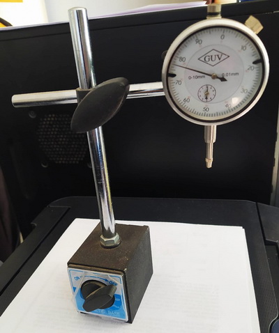

Aslına bu çalışmayı yaparken Komparatör Saati kullansanız iyi olur.
Hatta 2 adet kullanırsanız, Y ve U eksenleri için, daha rahat edersiniz
