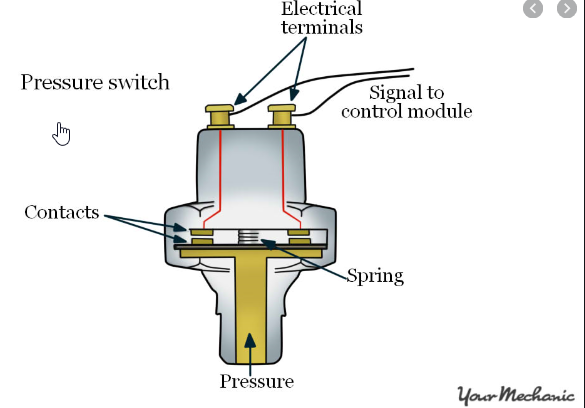

Arkadaslar merhaba teksan 400 kwa jeneratör de oil pr arıza ışıgı yanıyor yag tamam otomatikde calişmiyor test dede aynı arızayı veriyor neden olabilir yag müşürü aradım ama kafamdaki gibi yani ısı müşürü gibi bulamadım yag filtresinin altında vardı bişey 4 kablo giriodu onun kablolarınıda söktüm ama sonuc aynı yardım ltfn

Yağ basınç sensörü dizel motorun çalışmadığı durumunda normalde kapalı kontak olarak görev yapar. Dizel motor çalıştığında yağ basın sensörü içerisine dolan basınçlı yağ içerideki kontağı ittirir ve jeneratörün sağlıklı çalışması durumunda açık kontak çalışmaya devam eder. Ne zaman ki yağın basıncı sensör içindeki kontağı ittiremez hale gelir (düşük basınç 1 bar ) o durumda kontak kısa devre olarak kontrol cihazına gelir ve motoru durdurur. Bahsi geçen kontak kontrol cihazlarında "sadece motor çalışırken izleme" şeklinde konfigüre edilir.
Bu sebeple sensörün kablolarını sökmek işe yaramaz onun yerine kontrol cihazında "oil press switch" ucuna eksi verilerek jeneratör grubu marşlanır ve akabinde jeneratör grubu çalıştığında eksi kablosu sökülür. Eğer bu işlemi yaptığınız jeneratör çalışıyor ve nominal değerleri kontrol cihazı üzerinden okuyabiliyorsanız (Nominal Voltaj ve Frekans, Yağ Basıncı 2 bar ile 10 bar arasında olabilir) iyi haber sadece sensörünüz arızalı.
61639
Yandaki çizimde de örnek bir adet sensörün iç yapısını
görebilirsiniz. yandaki örnek izole bir yağ basıç sensörünü göstermektedir. Genel olarak kara jeneratörlerinde izole sensör değil tek uçlu diye tabir edilen kontak kısmı gövdesi ile çıkış ucu arasında olan sensörlerdir.
