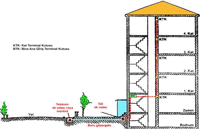

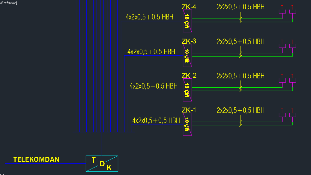

Mrb abiler. Telefon tesisatları hakkında genelde mantık aynıdır. Telekom kablosu olan PAP kablo Telekom kutusundan çıkar ve yapının içindeki Telefon dağıtım kutusuna gelir. Oradanda prizlere gider diye biliyorum. Ama yüklediğim bu 2 fotoğraf birbirinden farklı 2 projedir. Ama sistemleride farklı sanki.
Çünkü Birincisinde BTK : Bina ana giriş kutusu kullanılmış ama ikinciside bu yok. İkinciside Telekom kablosu Direk TDK dediği kutuya girmiş.
Yani bu telefon tesisatı projelerindeki mantık nedir?

Elektelekt telekomdan gelen tlf TDK ya çekiyordu. Sonrasını elektrikçiler cat 6 çekip dairelere ve prizlere kadar çekiyordu. Yanılmıyorsam şimdi TDK dan prizlere kadar fiber kablo direk çekiliyor. 1 ay önce 12 daireyi öyle çektik.
