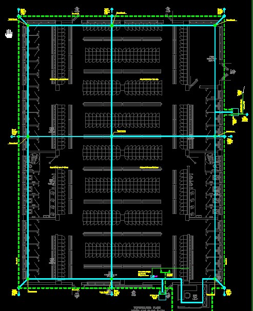

Mrb üstadlar. Temel topraklamada bir kamu projesi düşünelim. Yapının temelinde 30*3.5 galvaniz şeritler döşenip uçlar sonlandırılıyor menholde. Sorum şu: Birde yapının dışında 50’lik bakır kablo ile çevriliyor hatta buda en son menholde eş potansiyel barada sonlanıyor. Bu yapıyı dıştan çeviren çıplak bakır kabloya Toprak ihata Ring Hattı deniyormuş.
Ama neden yapılıyor ezber olmasın diye soruyorum. Amacı nedir ihata ring hattının ?
Sonradan uydurulmuş,bazı yerlerdede ismine "esas topraklama " gibi ( heralde,daha sosyetik olsun diye ) isim konmuş bir uygulamadır.İsraf dışında çok gerekli olan bir uygulama değildir.Genelde,kopyala yapıştırcıların projelerinde rastlanan bir gösteridir.Literatürde geçmeyen bir proje şeklidir.Parası bol olanlarında,bunun dışından ikinci ve hatta 3. bir halka yapmalarında da mahzur yoktur.;)
Bunun uygulaması nasıl oluyor arkadaşlar yardımcı olurmusunuz. 50 lik bakır nereye nasıl döşenecek galvaniz şeritle bağlantısı nerden yapılacak
Devlet sektöründeyim ve bir elektrik projesini kontrol ediyorum.
Konuda sözü geçen toprak ihata ring hattı eklediğim fotoğraftaki yeşil"70mm2 CU" olan topraklama mı?
Ve bu gereksiz mi ?
Cevaplarınız için şimdiden teşekkür ederim.
