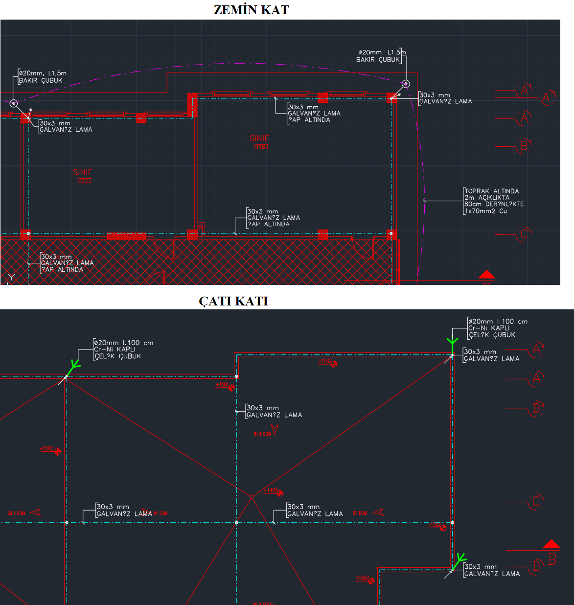

Selamlar. Mavi çizgi olanlar: Galvaniz şerit Sarı çizgi: Bina ihata kablosu
ve köşelerde ise: Menhol içinde elektrot ile çakılıyor... Abiler 3 sorum olacaktı vakti olan cevaplarsa süper olur
1) Bu tesiste aktif paratoner mevcut. Sarı çizgi olan bina ihata neden yapılır? Eğer paratoner ile alakalıysa onlarda çatıdan inen bir iniş kablosu var bu hatta mı bağlanıyor.. Nedir yani bu sarı çizgi olarak çizilmiş bina ihata kablosu?
2) Bu projeye baktığımızda menholün içinde 1 elektrot var. 1 galvaniz şerit. Menholün 2 tarafından girdiği için sanırım 2 adet 50'lik bina ihata hattı. Buna ilaveten paratonerden kablo var mı yoksa bu 4 kablo mu sadece?
3) Bunlar menhol içinde nasıl birbirine bağlanır? Elektrodu çaktıktan sonra elektrottan bir kablo alıp eş potansiyele mi bağlanıyor. Yoksa Biri galvaniz şerit diğeri bakır 50'lik kablo ve elektrot. 3'ü birbirine nasıl bağlanıyor yani menhol içinde nasıl birleşiyor. Not: Menhol içlerinde eş potansiyel bara var.
Bu 3 soruyu cevaplarsanız makbule geçer

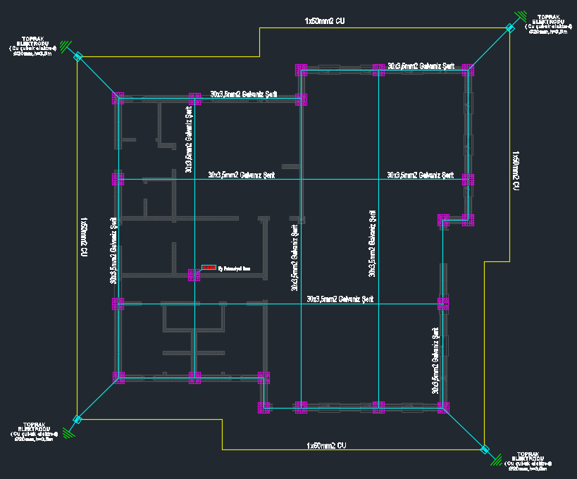

Sn @Kemalcengiz genelde sorduğunuz sorulara bakıyorum olaylara hep lokal olarak bakıyorsunuz.
Topraklama projesini incelerken sadece zemin kat planına bakıyorsunuz, çatı katı planına da bakmalısınız yani olaya geniş açıdan bakmalısınız. Paratoner tesisatı münferittir ayrı yapılır sizdeki proje yakalama uçları olan faraday kafesi olmalı. Projeyi komple inceleyin. Aşağıda sizinkine benzer uygulamasını yaptırdığım projeyi veriyorum.

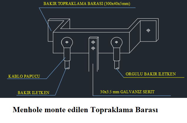

Projenizde Bina temel topraklamasında zaten galvaniz şerit uygulanmış bu doğru. İhata kelime manası kuşatma demektir bina etrafında toprağa gömülen 50mm² bakır. Projenizde dört bir köşede topraklama menholü bulunmakta, bağlantılar menhol içine monte edilen (ekte verdiğim) bara üzerinde birleşitirilir.
Kaldı ki bu birleşimde de galvaniz şerit bakırla birleşmekte olup pil olayı gerçekleşir ancak bazı tedbirlerle bağlantı noktalarındaki korozyon önlenebilir.
Ekli dosyayı görüntüle 57829
Ekli dosyayı görüntüle 57828

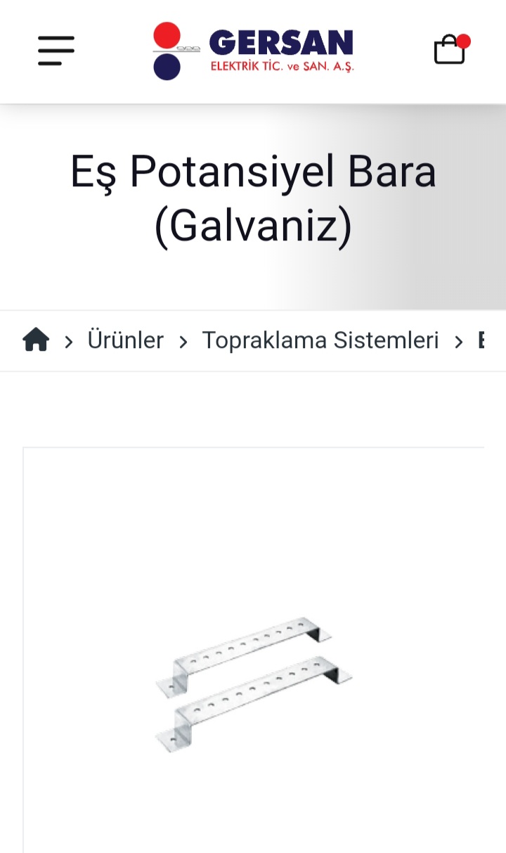

peki bu görselde galvaniz şeriti nasıl baraya bağlayacağız hadi nayy kablo olsa bimetal pabuç kullanırız. burada nasıl olmalı
Eski kral kobra olarak cevap vereyim 😁 tam adamına denk geldin.
Galvaniz bara veya galvaniz kaplı bakır bara kullanılır.
