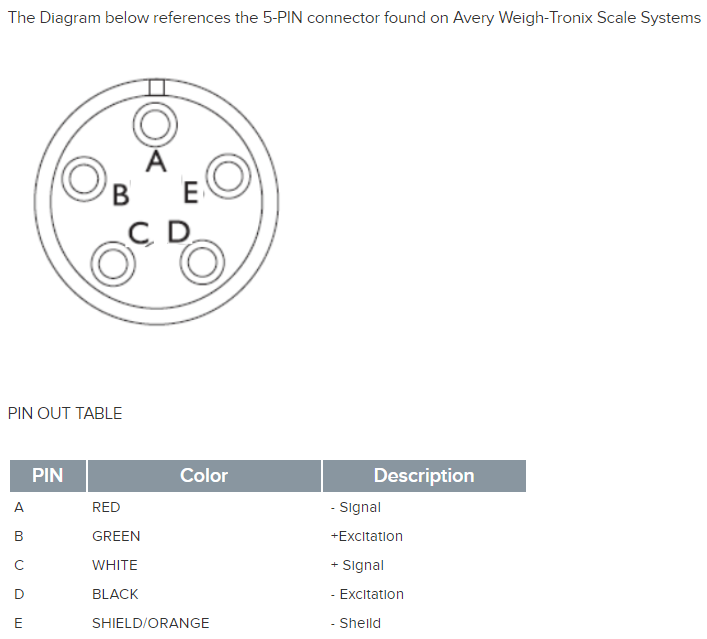

5 Pinli Loadcell indikatör kablosunun nasıl bağlandığı hakkında bir fikri olan var mıdır acaba?
İnternette aradım taradım bir tek şunu bulabildim;
Ama bu resimde doğru mudur yanlış mıdır ya da başka bir şeyin kablosu için mi bilemiyorum. Acaba bu Loadcell indikatör kablo bağlantısı mıdır?
