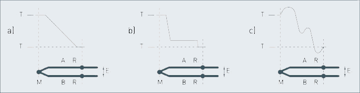

Termokupllar, farklı iki metal alaşımın uçlarının birbiri ile kaynaklanması sonucu elde edilir. Kaynatılan nokta SICAK NOKTA, açık kalan iki uç SOĞUK NOKTA veya referans nokta olarak adlandırılır. Bu iki nokta arasındaki sıcaklık farkına orantılı olarak oluşan ve termoelektrik voltaj ya da Seebeck voltajı da denen (1821de bu etkiyi keşfeden Estonyalı fizikçi Thomas Seebeckin ismine atfen) mV seviyelerindeki bir gerilimin varlığı termokuplların sıcaklık ölçümünde geniş bir şekilde kullanılmasını sağlamıştır. Bu gerilim günümüzde kullanılan metal alaşımların türlerine göre 1 °C başına 1 ile 70 μV (mikro volt) düzeylerinde olmaktadır.
Termokupllarla ilgili bir önemli nokta da, termokuplların belli bir noktadaki kesin sıcaklığı değil, iki nokta arasındaki sıcaklık farkını ölçmeleridir.
Şekil-1de sıcak nokta ile soğuk nokta sıcaklık dağılımı nasıl olursa olsun, oluşan gerilimin bu iki nokta arasındaki sıcaklık farkına bağlı olduğu görülmektedir.
Şekil-1

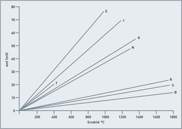

Sıcak nokta ile soğuk nokta arasındaki sıcaklık farkı nedeniyle oluşan gerilim ya da EMF (Şekil-2), sıcak noktanın sıcaklığı sabit kalmak üzere soğuk noktanın sıcaklığı değiştirildiğinde değişeceğinde farklı sıcaklık değerleri okunur. Bu nedenle mV tablolarındaki değerlerlerde standardı sağlamak için ölçülen sıcaklık karşılığı mV değerleri soğuk noktanın 0°C de sabitlenmesi ile elde edilmiştir. Örneğin 200°C ye karşılık gelen mV değerleri termokuplun sıcak noktası 200°C iken soğuk noktanın 0°C de sabit tutulması ile uç noktada ölçülen değerlerdir.

Termokupllardan elde edilen ve sıcaklık ölçümünde kullanılan sinyaller lineer değildir. Bu nedenle analog yada sayısal ölçüm yapan cihazlarda kullanılacak sinyaller lineerize edilmelidir.
Şekil-2

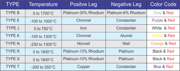

DIN 43710 ve IEC-584 standartlarında endüstride en çok kullanılan eleman telleri şunlardır.
ELEMAN TELİDIN 43710DIN 43710
ve IEC 584
SICAKLIK ARALIĞIİÇERDİĞİ ELEMANLARDUYARLILIKRENKLER
IEC 584-3DIN 43710
Cu-ConstUT-200° C+300° CBakır-Konstantan~43 µV/°C
Fe-KonstLJ-200° C+800° CDemir-Konsantan~52 µV/°C
Cr-AlK-200° C+1200° CKromel-Alümel41 µV/°C
NiCr-NiK-200° C+1200° CNikelKrom-Nikel41 µV/°C
Cr-ConstE-200° C+1200° CKromel-Konstantan68 µV/°C
Nikrosil-NisilN0° C+1200° CNikelKrom-Silikon-Nikelsilikon Magnezyum39 µV/°CXX
Pt%10Rh-PtS0° C+1500° CPlatin Rodyum-Platin (%10)10 µV/°C
Pt%13Rh-PtR0° C+1600° CPlatin Rodyum-Platin (%13)10 µV/°C
Pt%18Rh-PtB0° C+1800° CPlatin Rodyum-Platin (%13)
Tn-Tn%26ReW0° C+2000° CTungten-Tungsten%26RenyumXX
Eleman tellerinin sıcaklık-mV eğrileri incelendiğinde lineer olmadığı görülür. Her eleman telinin diğerine göre lineer olarak daha uygun olduğu bölgeler vardır. Örneğin 800°C ölçebilen bir Fe-Const termokupl ile 1200°C ölçebilen NiCr-Ni eleman tellerinin mV eğrisi karşılaştırıldığında 300-500°C arasında Fe-Const, NiCr-Ni'e göre daha lineer'dir. Bu nedenle bu çalışma aralığında Fe-Const tercih edilir. PtRh-Pt eleman teli incelendiğinde 800°C'nin altında lineer değildir.800-1600°C arası daha uygun çalışma alanıdır.
Termokupl eleman telleri (+) ve (-) olmak üzere iki bacaklıdır. Bu nedenle cihaza bağlanırken (+) ve (-) uçları dikkate alınarak bağlanmalıdır. Uluslararası standartlarda (+) ve (-) uçları belli renk kodları ile işaretlenmiştir.

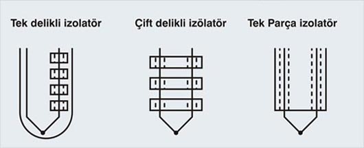

ELEMAN TELLERİNİN İZOLE EDİLMESİ
Termokupl eleman telleri ucu kaynatıldıktan sonra herhangi bir dış koruyucu içine yerleştirilsin veya yerleştirilmesin (+) ve (-) bacaklar bir birinden izole edilir.İzolasyon için genelde yaygın olarak KER-610 seramik izolatörler kullanılır. Ayrıca özel proseslerde (1500°C'nin üzerinde) KER-799 Saf Alümina izoltörlerde kullanılır. Genel olarak PtRh-Pt eleman tellerinde tek parça izolatör, Fe-Konst, NiCr-Ni gibi eleman tellerinde parçalı izölatörler kullanılır.
