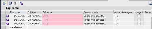

Tia Portal'a Step7 v5.5'de yaptığım bir projeyi migrate ediyorum. Daha sonra operator panelde bu plc projesinin database'leri içerisinden verileri tag olarak OP'e eklemeye çalışıyorum. Yalnız "HMI tags" eklenen bu tag benden adres girmemi istiyor. Zaten adresi belli niye böyle birşey istiyor anlamadım otomatik olarak kendisi girmesi gerekiyor. Daha önce bu şekilde yapıyordum. Aynen resimdeki gibi Address kısmı kırmızı gözüküyor. Bunun sebebini bilen var mı???

Bu HMI tags sayfasından herhangi bir tag'in PLC Tag'ini değiştirmek istediğimde de alttaki resimdeki gibi plc içerisindeki db verisinin adresi ??? olarak gözüküyor. Kullandığım sürüm Tia Portal v11 sp2 (WinCC flexible, Step 7)
