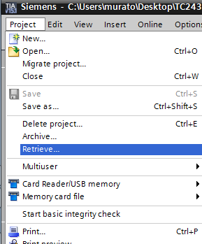

tia portal v13 ile yapılmış projeyi zap. formatında yedek olarak verdiler. tiaportal v14 ile dosyayı göremiyorum. s7 1200 plc bağlanma sorunuda yaşarmıyım
Project\Retrieve diyerek *.zap uzantılı dosyayı seçip, daha sonra sana nereye açmak istediğini soracak bir klasör seçmelisin, olmuyorsa aşağıdaki videoya bakın
