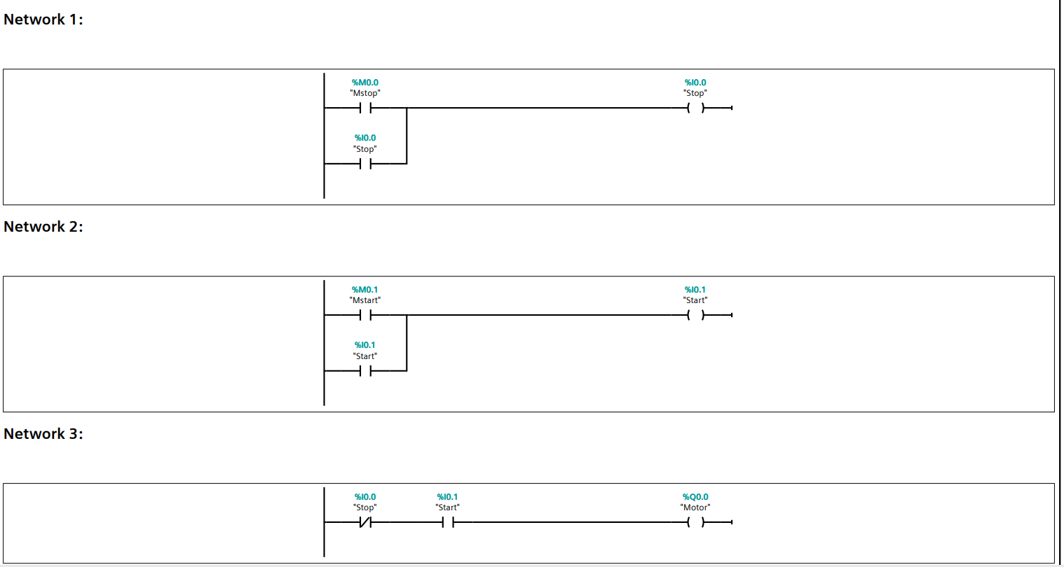

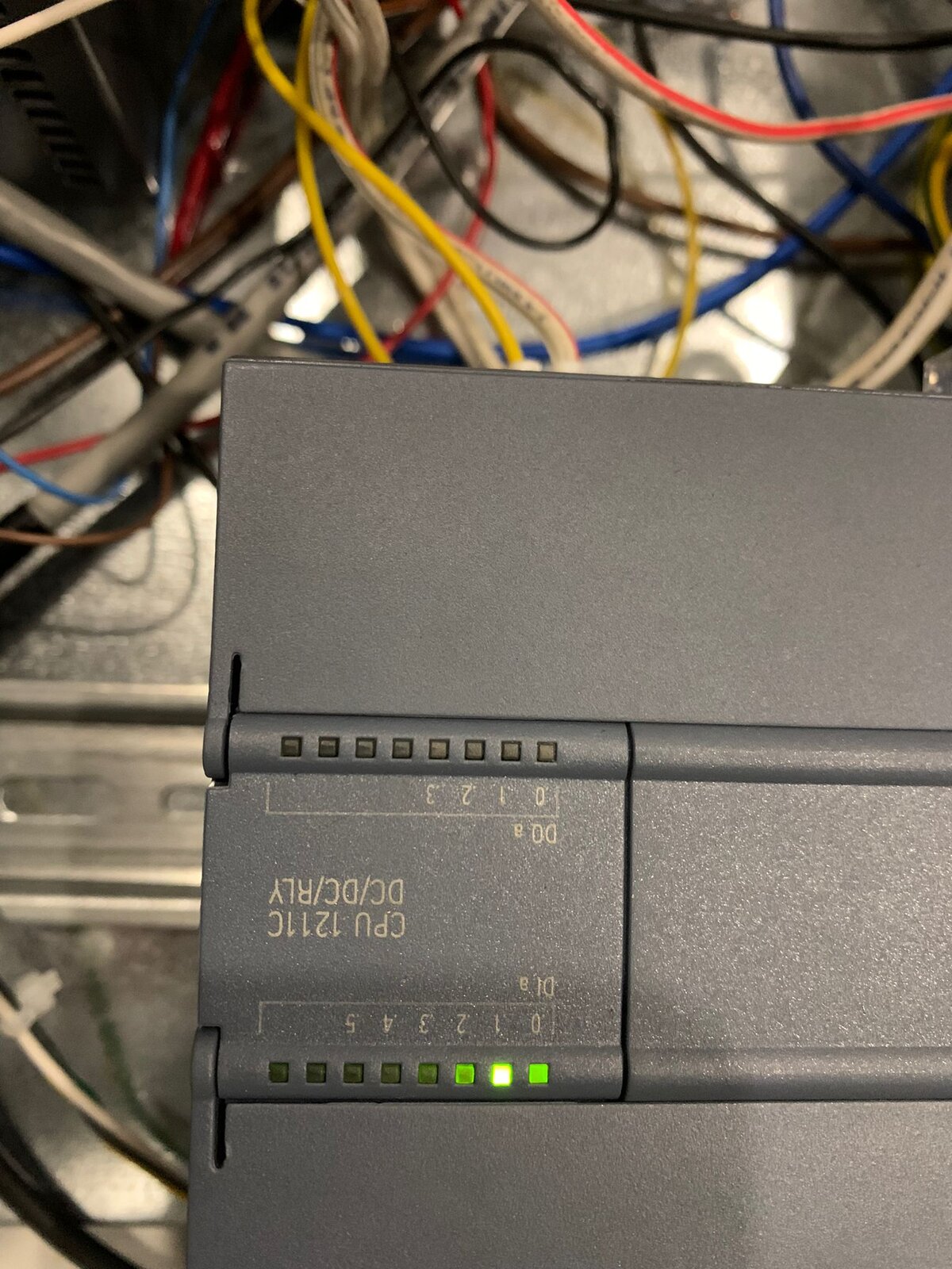

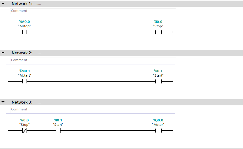

S7 1200 1211C model plc nin I0.1 girişine buton bağlı Q0.0 çıkışı ise motora bağlı, butona basınca I0.1 ışığı yanıyor ama Q0.0 aktif olmuyor. Tia portalda ise I0.1 i aktif edince Q0.0 aktif oluyor ama Tia portaldan aktif ettiğim zaman Plc üzerinde ki Giriş ışıkları yanmıyor. Çıkış Q0.0 ışığı yanıyor. Neden böyle olabilir ?
Fotoğrafta start butonuna basılmış halde plc görüntüsü mevcut.

i0.0 yerine q0.1, i0.1 yerine de q0.2 çıkışlarını kullan ve allahım ben ne yapmışım diye üzerinde biraz düşünün.
Demek istediğinizi tam olarak anlamadım I0.0 girişi stop I0.1 girişi start ve Q0.0 motor olacak şekilde. Tia portaldan I0.1 girişini aktif edince motor çalışıyor Q0.0 ışığı yanıyor fakat plc üzerinde ki I.01 girişi ışığı yanmıyor. Butonların belki bağlantıları yanlış olabilir I0.0 ışığı devamlı aktif yanıyor ve butona basınca ışık sönsede motor çalışmaya devam ediyor. Bununla ilgili neler yapılabileceğini öğrenmek istedim.
i0.0 ile i0.1 fiziki girişlerdir. siz bu fiziki girişleri merkerlar ile tetiklemeye çalışıyorsunuz. fiziki girişler ancak dışarıdan verilen elektrik sinyali ile tetiklenebilirler. yani role bobini tag'lerinde fiziki girişleri kullanmazsınız. illa role bobini taglerini kullanacaksanız ya Q çıkışlarını ya da M özel hafıza alanlarını kullanın.
bi de bunu deneyin bakalım:
Diyagramı dediğiniz şekilde düzenlediğimde, istediğim şekilde çalıştı teşekkür ederim.
