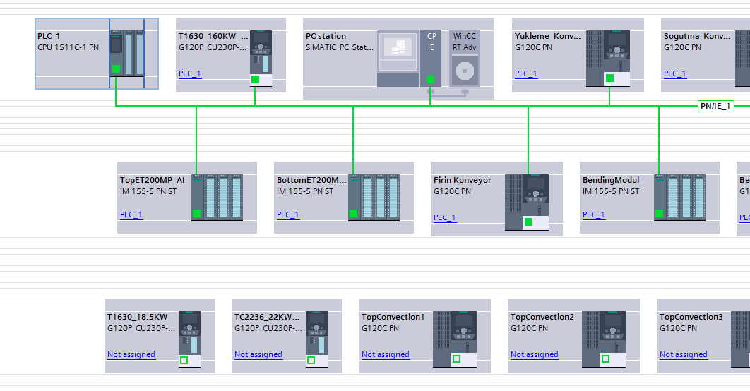

Tek program altında makinamızın boyutuna göre üzerindeki haberleşen sürücü ve IO sayısı değişmekte aşağıdaki şekilde göstermeye çalıştım.
En alttaki sürücüler siparişe göre opsiyon olarak satılıyor, sipariş değiştikçe networke elle bağlıyorum. Sürücü bağladığımda yazılımda fb tarafında haberleşme ayarlarını elle tekrar yapmak zorunda kalıyorum.
Sorum şu; birden fazla değişik hardware tanımlayıp istediğim konfigürasyonu seçme, aktif veya pasif etme diye bir özellik TIA da var mıdır(B&R plclerde böyle bir özellik var) varsa nasıl yapılıyor veya yapıyorsunuz?

Yazılım tarafında sıkıntı yok, full makinaya göre değişkenlerim ayarlı, içerisinden makina tipine göre kullanıyorum.
Sıkıntılı kısım hardware değişince örneğin CPU yanındaki kartlar 2DI+3DQ dan 3DI+5DQ ya çıkabiliyor, bu kartları ekleyip IO ları hardwarede atamam gerekiyor veya tam tersi silmem, sürücülerdede aynı şekilde, sürücüleri bağlayıp adreslerini ayarlamak, eklemek veya çıkarmak, yani configurasyon kombinasyonunu seçemiyorum manual olarak elle düzeltmek gerekiyor.
Ama program tek ve makina tipine göre fc ler çağrılıyor o kısım tamam.

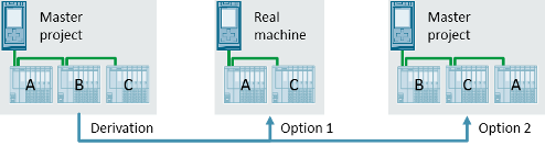

Merhaba
D_ACT_DP fonksiyonu ile önceden eklediğin HW cihazlarını isediğin zaman aktif/deaktif yapabilirsin
HMI dan bile yapılabilir .
