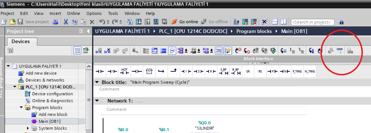

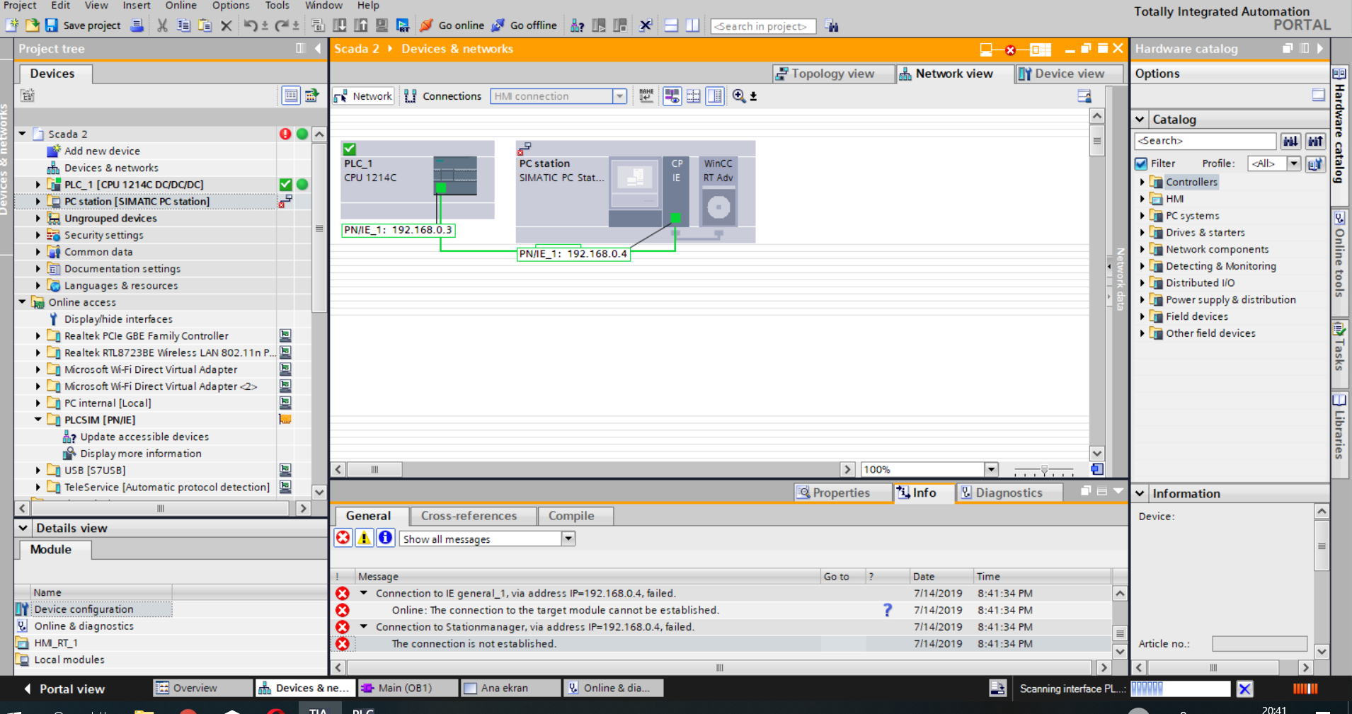

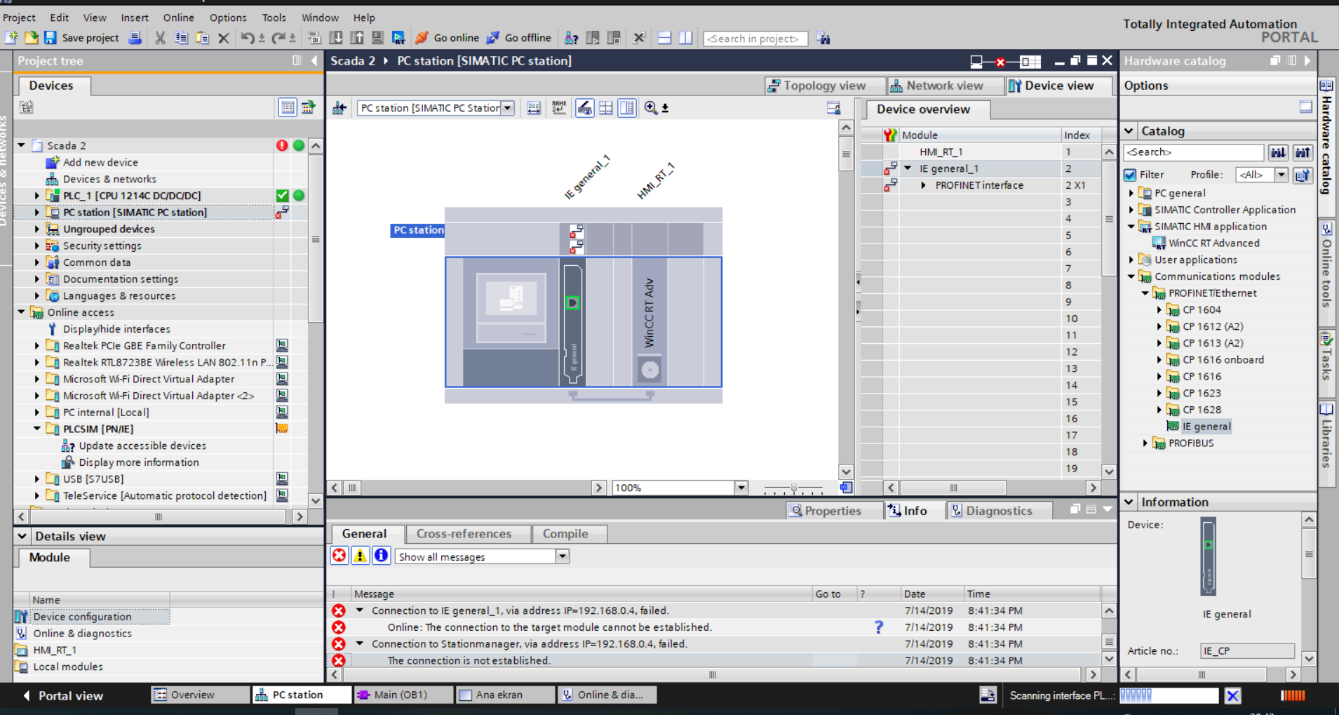

Herkese merhaba;
Tia Portal V15 ile Scada simulasyon uygulaması yapmak istiyorum, fakat haberleştirmede sorun yaşadım . Sizce neden olabilir? Fotoğraftan sorun anlaşılıyordur umarım. Sorun tam olarak PC systeminin(scada ekranının) simulasyonunu başlatamam. Simgesi sönük yanıyor bağlantı olmadığı için

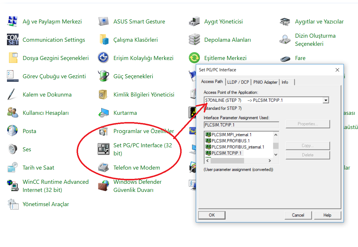

Şu iki sebepten olabilir.
1. Bu bağlantıyı yaparken simılator'u gerçek zamanlı olarak izliyorsunuz. Monitoring on/off seçeneği ile bunu kapatmalısınız. (resim 1)
2. Denetim masasından SET/PG interface 32 bit seçeneğinden PLCSIM'i seçmelisiniz. (resim 2)
Cevabınız için teşekkür ederim. Fakat sorun bunlardan kaynaklı değil arayüz ayarlarım doğru, ek olarak izleme de kapalı şekilde denedim çalışmadı. Acaba gözümden kaçan bir şey mi var diyip 2. ye de kurdum tekrar simulasyonu yine çalışmadı
plc'nin ve bilgisayarın IP adreslerini değiştirir misiniz. IP adresinden dolayı hata veriyor.
PLC'nin IP adresi: 192.168.0.1
Bilgisayarın Ip adresini 192.168.0.2
olarak ayarlayınız.
eğer nasıl yapılacağını bilmiyorsanız şu videoyu 10. dakikadan itibaren izleyiniz. (tamamını izlemenizi tavsiye ederim)
olarak ayarlayınız.
İlk işim ip değiştirmek olacak sonra da videoyu incelemek umarım işe yarar :)
