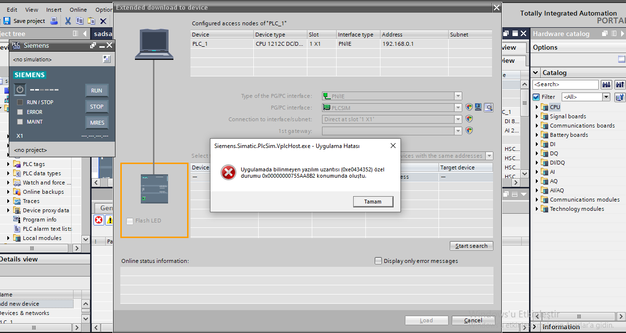

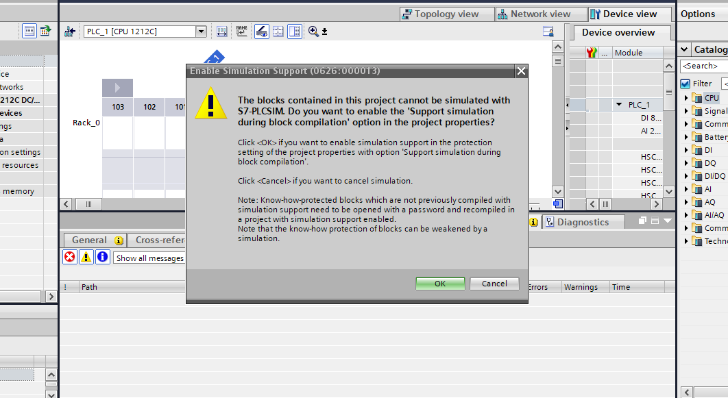

Arkadaşlar herkese iyi çalışmalar. Tiaportal uygulamasını kullanmaya yeni başladım.
Start simülation dedikten sonra PLCSİM uygulamasına geçiş yapmak isterken böyle bir hata ile karşılaşıyorum. Çalışmalarımı devam ettiremiyorum, yardımcı olursanız çok sevinirim.
Program sürümleri : Tiaportal v15.1 -- S7-PLCSIM v15.1

selam, Tia ara yüzü içerisinde "Support simulation during blok compilation" etkinleştrimen gerek.
Sol tarafta proje ismi üzerinde sağ tıkla "properties... " --> "protection" karşına simülation during.... çıkacak seç ve simülasyonu çalıştır.

Yanıtınız için teşekkür ederim. Dediğiniz gibi yaptım uyarıyı almadım fakat simülasyon başladığında böyle bir uyarı aldım sanırım attığım cracklerde bir sıkıntı var. Yada çözümü biliyorsanız yardımcı olursanız sevinirim. İyi çalışmalar.

Yanıtınız için teşekkür ederim. Dediğiniz gibi yaptım uyarıyı almadım fakat simülasyon başladığında böyle bir uyarı aldım sanırım attığım cracklerde bir sıkıntı var. Yada çözümü biliyorsanız yardımcı olursanız sevinirim. İyi çalışmalar.Ekli dosyayı görüntüle 73257
Merhaba,
Crack kontrolü bir adım . Eğer çözemediyseniz iletişim kurup bakabilirim
