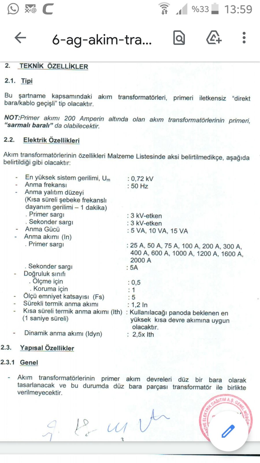

Tmş ile akım trafosu seçimi
clas 0.1 alırsan ne koyarsan koy sorun olmaz ölçü önemliyse . yok değilse class0.5 kullanabilirsin.
önemli olan burada senin çektiğin akım nedir şalterler genelde kurulu güce konuyor ama sen ne akım çekeceksin ve ölçü önemliise dediğim gibi . biz enerji için yaptığımız için hep class 0.1 kullanıyoruz ama piyasada kullananı pek görmedim.0.5 aralarında pek fiyat farkı yok şalter ne ise onu koymanda fayda var eğer barada sıkıntı varsa troidlerden takabilirsin.
fupakt var schinedrin alcenin var alce iyidir bara delikleride buyuktür geniştir alta doğruda geniştir şaltere göre darları var . yok eğer trodial lazımsa simit gibi olan yani onuda unitransa siparişle sardırabilirsiniz . tabi bu bahsettiklerimi enerji izleme yük paylaştırma trafo senkronları diferansiyel röleler gibi önemli işler için kullanmak gerekir . aksi halde boşa para vermeye gerek yok .. 200/5 te pek bir anlam ifade etmez 1 a 2 a ne ise ama 5000/5 4000/ 5 2500/5 oldumu sıkıntı
