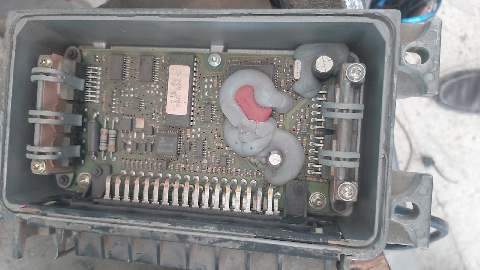

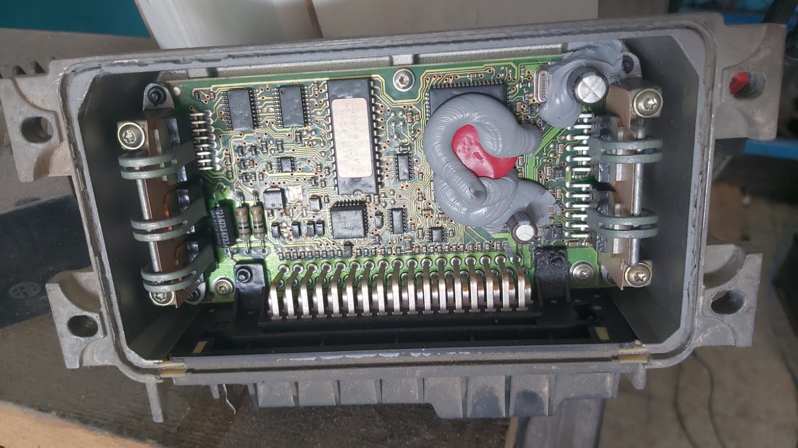

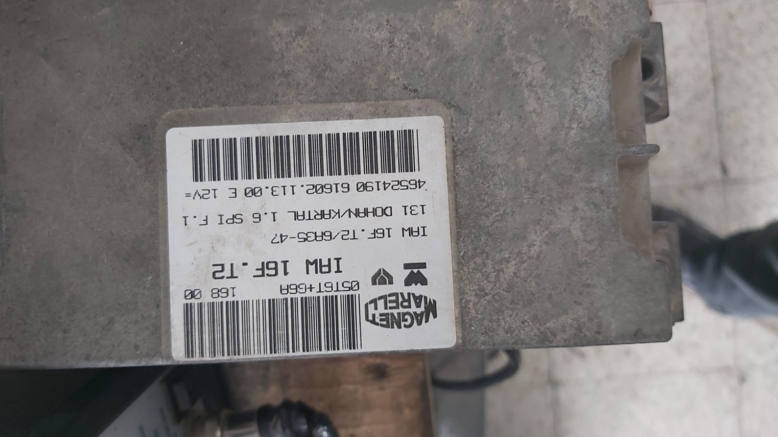

İyi akşamlar ustalar. Tofaş araba resimdeki beyin takınca ateşleme yapmıyor. Başka beyinle denedik o zaman sıkıntı yok. Acaba neyden yapar bilgisi olan var mı?
Arızayı hangi bölgede aramalıyız.

anladıgım kadarı ile başka beyinde çalışmış genelde bunlarda programsal arıza yapar orda motorala f1 chip programı bozuluyor önce kenardaki ateşleme entegreleri var önce onlarda kısa varmı bakmak lazım genelde programsal bulundunuz şehirde bu işler ile ugraşan beyin tamircisi varsa o yapar eger sizde bunlara yapacak donanım varsa yapabilirsiniz
biraz geç oldu ama sorun devam ediyorsa bu şekilde
