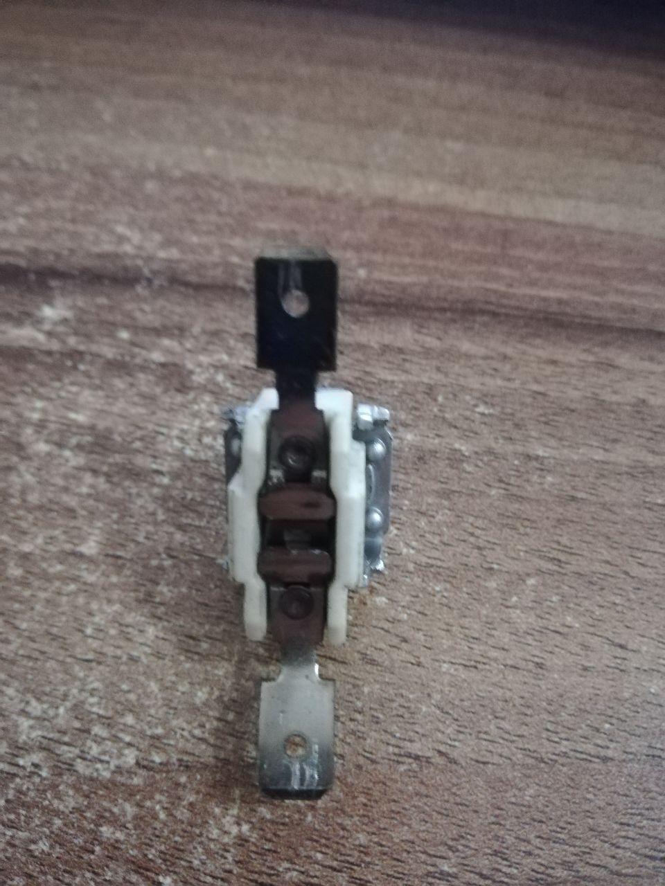

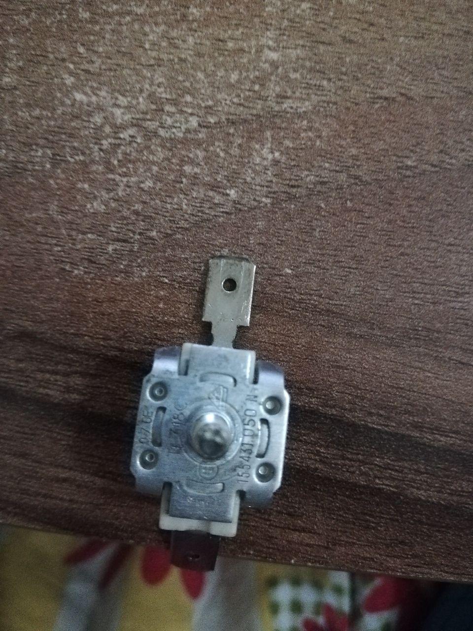

iyi günler tost makinası çalışmıyordu açtım ve kısa devre kontrolünü yaptım resimde bulunan sigorta patlamış akım geçirmiyor. sigorta ucunu alttan elimle ittirdiğimde akım geçiyor bıraktığımda akım geçirmiyor üzerinde yazdığına göre 318 derece 15 a üzerinde internetten araştırdım türkiyede genelde 240 derece 10 amper falan var.240 derece 10 amper alıp denesem mi yada iptal etsem sıkıntı çıkarır mı?

sakın iptal edeyim deme, makinenin yanması sıkıntı değil , eve işyerine veya kendine yede kullanana zarar verebilirsin, ustalarım benden daha iyi bilirler hesap yaparlar yerine uygun sigorta direnci koyarsan kullanabilirdin ama kesinlikle iptal etme...
Çıkmadan candan ümit kesilmez der büyükler. MAdem dürtünce akım görünüyor gevşeklik vardır. Biraz daha çekin zorlayın, gelirse kabloya sıkıştırıp takın iş görür mü bakın. Bu arada resim yok ...

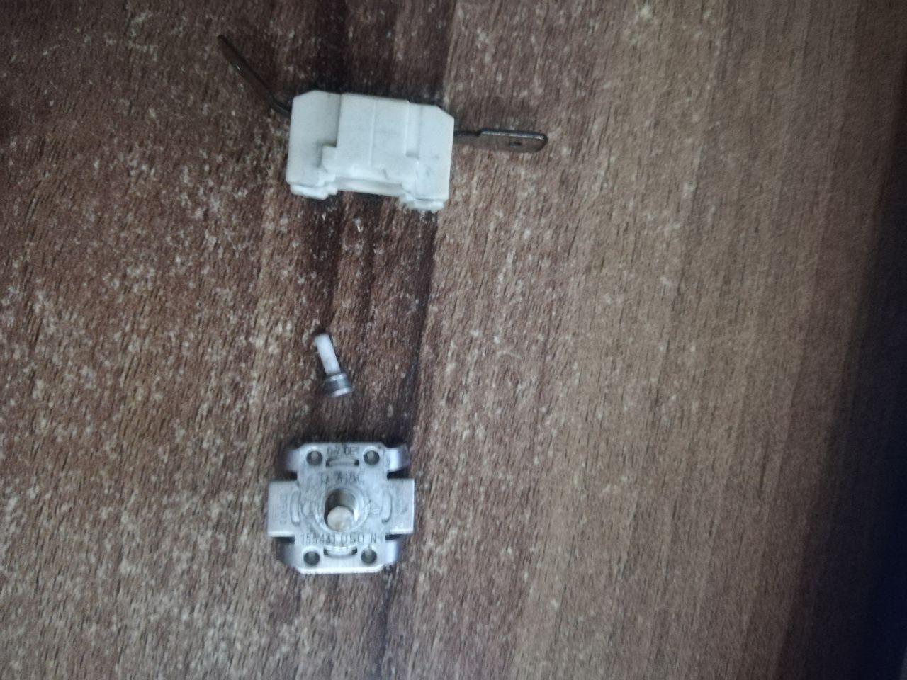

pardon resimleri tam eklememişim. üzerinde tf 318 c yazıyor googleden arattım benzer 318 15 a var ama o da yurtdışı bir sitede bulunuyor.standart tost makinalarında bulunan diyot sigortalardan değil araya kağıt sıkıştırınca geçişte yapıyor biraz sigorta sıkışmış boyu kısalmış küçük bir artık vardı çıkardığımda
