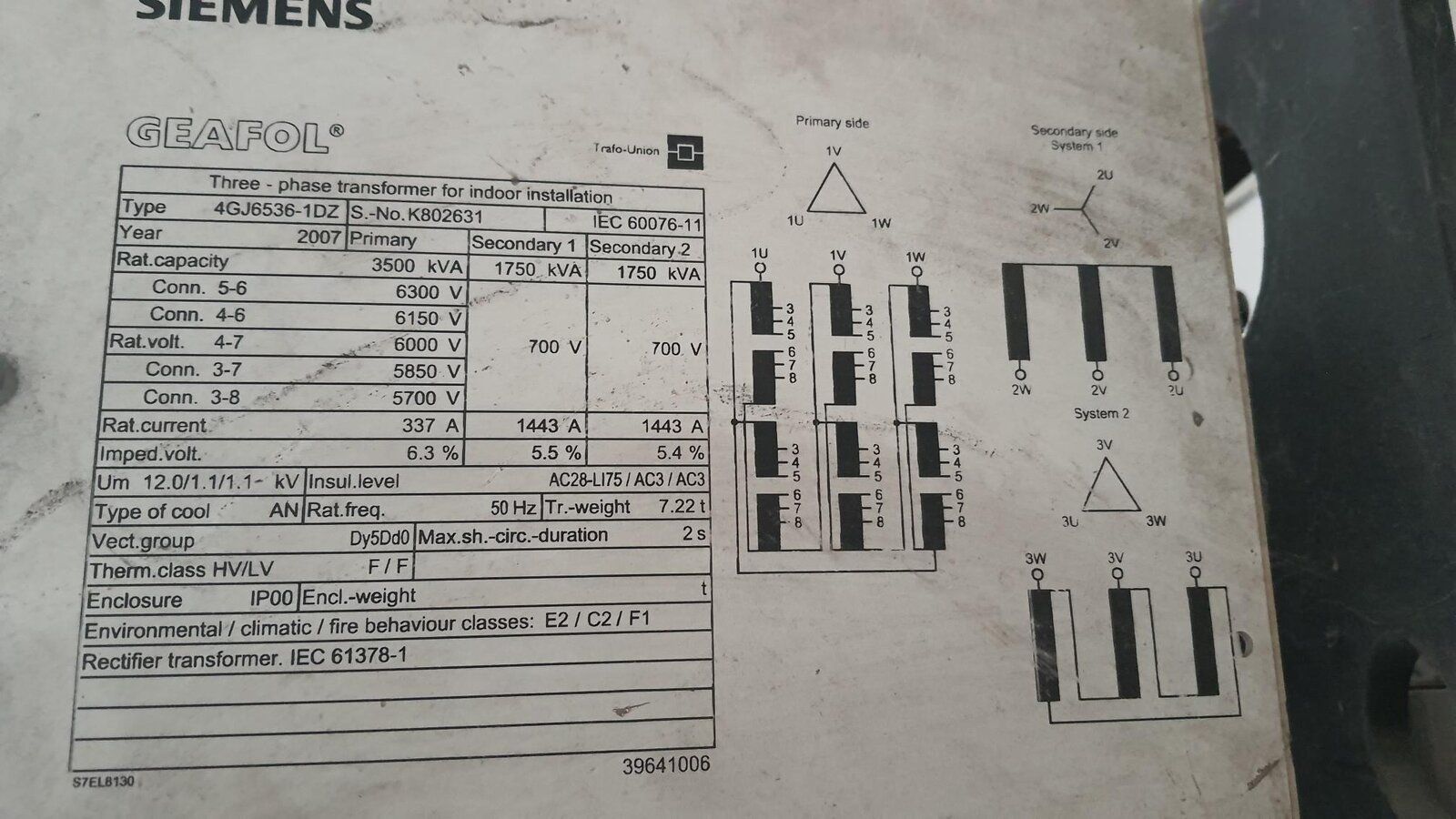

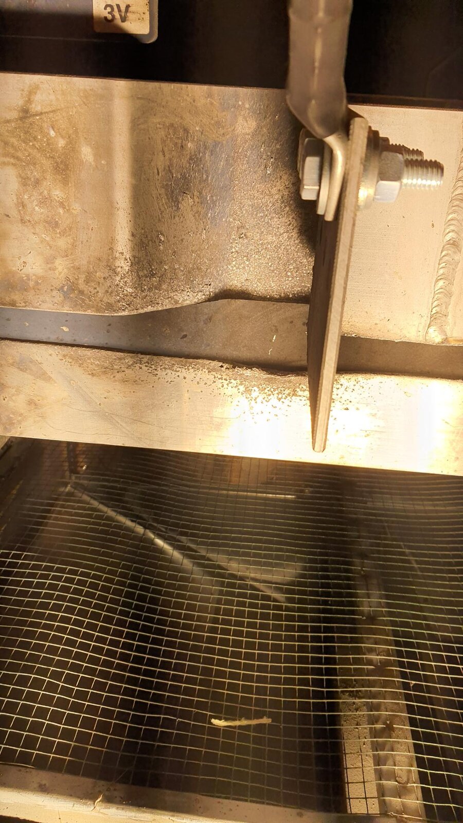

Herkese selamlar, bir türlü çözemediğim ve anlam da veremediğim bir sorunum var.
3500kVA 6,3kV/700V çift sekonderli bir trafomda enerji verdiğim anda sekonder baralarında faz faz atlama oldu ve kesici açtı. Sonrasında trafonun izolasyon, çevrim oranı, sargı dirençleri vb testleri yaptım bir problem yok. Sonra enerji verdik normal. Aşağıdaki kontorlleri yaptım ancak problemin kök sebebini bulamadım.
-Baralarda nemlenme yok
-Primer tarafında gerilim yükselmesi yok
-Baralar arasında yabancı iletken malzeme yok
Sizce böyle bir durum neden oluşur, hiç başınıza geldi mi, kesiciyi kapttığım anda trafo sekonderde enerji analizörlerinde 26 mikrosaniyede 0 dan 700 volta ulaşma görüyorum. Çok hızlı bir gerilim yükselmesi var bu yapabilir diye yorumlar aldım. İzolasyon koordinasyon problemi yorumu da aldım. Bu problemin benzerini bundan önce sürücü giriş barasında yaşamıştım ve çözememiştim.
bilgisi olanlardan destek rica ediyorum

İlk enerjilenmede bir miktar gerilim yük-
selmesi normaldir.Ancak,ekran görüntü-
lerinizden,izolasyonla ilgili bir sorununuz
var gibi görünüyor.Tekrar,izolasyon ölçü-
mü ve kontrolu yapmanızda yarar var.

Yorumunuz için çok teşekkür ederim, İzolasyon ölçümünü iki kez yaptım, ve bu günde 8-10 kez enerji kesip verdim böyle atlama vb bir durum yaşamadım. Sekonderinde frekans konvertörü bağlıydı ancak devrede değildi. bununla ilgili bir tecrübeniz oldu mu
6,3 kv luk 50 trafolu ( yaklaşık 60 MVA )
fabrikada 10 yıl ( AG 500 volt )
çalıştım.Böyle bir olayla hiç karşılaş-
madım.Atlama,olay,OG de olsaydı belki bir önerim olabilirdi.AG için,izolasyon dışında
bir ihtimal aklıma gelmeyor maalesef.

İzolasyonunda böyle anlık olarak düşmesini anlayamıyorum ben. Rezonanstan şüpheleniyorum ve güç kalitesi cihazları ile yakalamaya anlamaya çalışacağım.
Artan / eksilen / değişen bir durumunuz
oldumu ? Mesnet izolatörlerinde bir deği-
şim gözlenebiliyormu ?
Sürücü ile ilgili olduğunu sanmıyorum.
