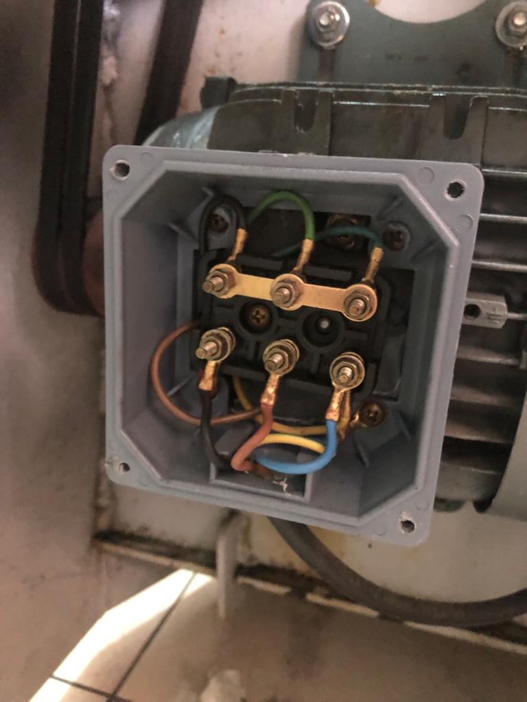

Merhaba trifaze hamur yoğurma makinesi var. Bir arkadaş fişe takılmış tüm kablolar kopmuş. tekrardan bağlantı yaptık fakat motor duman attı aşırı gürültü yaparak çalışmaya başladı. fakat hala çalışıyor. Bu motor daha önceden de tamir gördüğünden kablo renklerinde farklılık olabilir. motora giden kabloda 4 kablo ile bağlantı yapılmış buna motorun içinden de baktım. Yani gri kablo 2 taraftanda bağlanmamış.
Fişe gelen renkler ve bağlantı şeklim şöyle
sarı-yeşil kabloyu fişin topraklama pinine bağladım.
mavi kabloyu fişin nötr hattına bağladım.
kahverengi kabloyu 1.faz pinine bağladım.
siyah kabloyu 2. faz pinine bağladım.
Birde motorun bağlantı kutusundan fotoğrafı ekliyorum.(yıldız bağlantı yapılmış)
bağlantıda yardımcı olabilirseniz şimdiden teşekkür ederim
motor kutusundaki fotoğrafa göre mavi kabloya 3. fazı bağlamam gerekiyor diye düşündüm ama bu sefer ortada nötr hattı yok

üç fazlı motorların güç devresinde yani klemens bağlantısında nötr kullanılmaz. fişiniz 5 pinli olduğuna göre 3 faz + topraklama kablosunu bağlamanız yeterlidir.
L1= SİYAH
L2= KAVERENGİ
L3= GRİ
N= MAVİ
PE= SARI-YEŞİL (TOPRAK)
fişin standart bağlama şekli yukarıdaki gibidir. bağlantı sonrası motor dönüş yönü kontrol edilmelidir.
anladığım kadarıyla siz gri kabloyu kullanmamışsınız. motora giden mavi kablonuz kesinlikle nötüre bağlanmamalı.
not: motordan duman çıktıysa profesyonel destek almanızı tavsiye ederim.
Motor bağlantınız standartlara uyulmadan bağlanmış. Üstüne sizde yanlış bağlamışsınız. sonuçta duman gelmiş.
Bu trifaze motorlarda nötr kullanılmaz.
sizin klemenste mavi, kahve, siyah kablolardan 3 faz gelmesi lazım. Toprak zaten sarıyeşil.
Yapılması gereken motor klemens bağlantısını ayırın. Üstteki köprüyü sökün. Önünüze 6 adet kablo gelecek. Bu 3 adet sargının çıkış uçları. Her bir sargı omajları , sargı sargı arası izolasyon ve şase ile sargı arası izolasyon ölçümleri yapılacak. Bir kaçak durumu varsa o motor tamir edilecek.
Bağlantı ise yukarıda belirttiğim gibi sargılara 3 faz gelecek şekilde fiş bağlantısı olacak. Nötr olmayacak.

Kablonuz 4 lü siz 5 li kabloya göre bağlantı yapmışsınız inşaallah motoru yakmadınız çünkü motorunuz 2 fazda kalmış
kahverengi-1.faz
siyah-2.faz
mavi-3.faz
sarı-yeşil-toprak olmalı
5 li kablolarda 1-faz kahverengi,2-faz-siyah,3faz-gri,mavi-nötr,sarıyeşil- toprak olmalı
motorlar da nötr kullanılmaz 3 faz ve toprak bağlanır sadece motor yanmadıysa hemen bağlantıyı değiştirin yandıysa bobinaja gidecek

Motordan duman gelmis. O motorun bakıma gitmesi lazım.
Merhaba yardımlarınızla sorun çözüldü. Herkese ayrı ayrı teşekkür ediyorum. Nötr bağladığım içinmiş dediğiniz gibi yaptım sağlıklı bir şekilde çalışıyor
