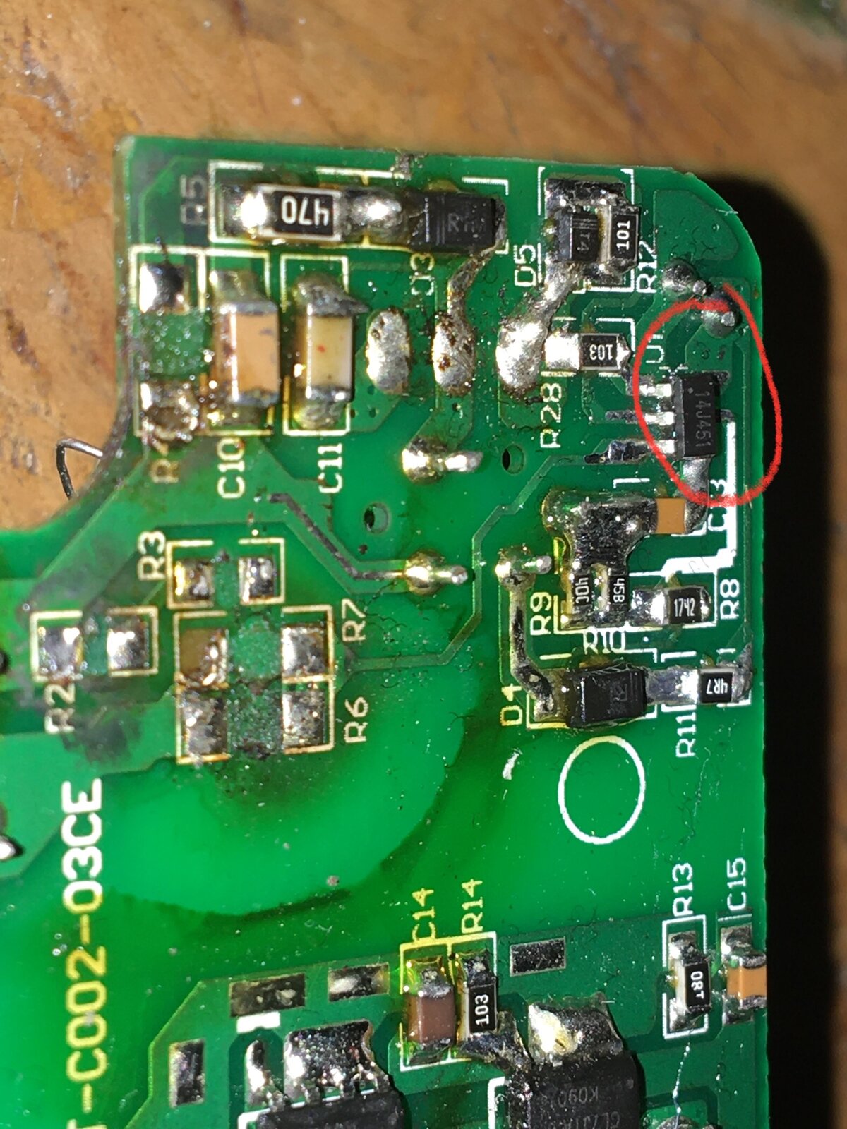

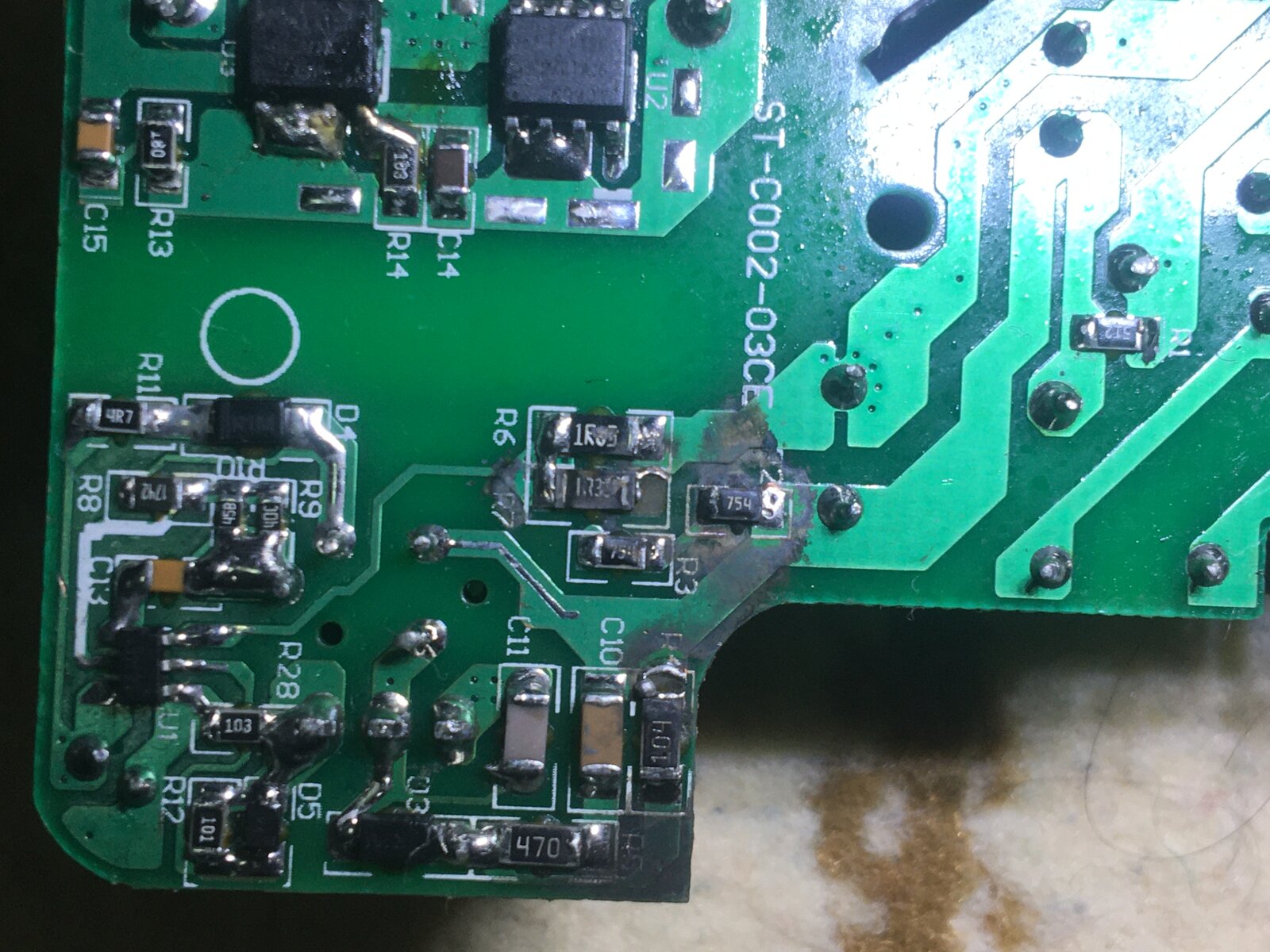

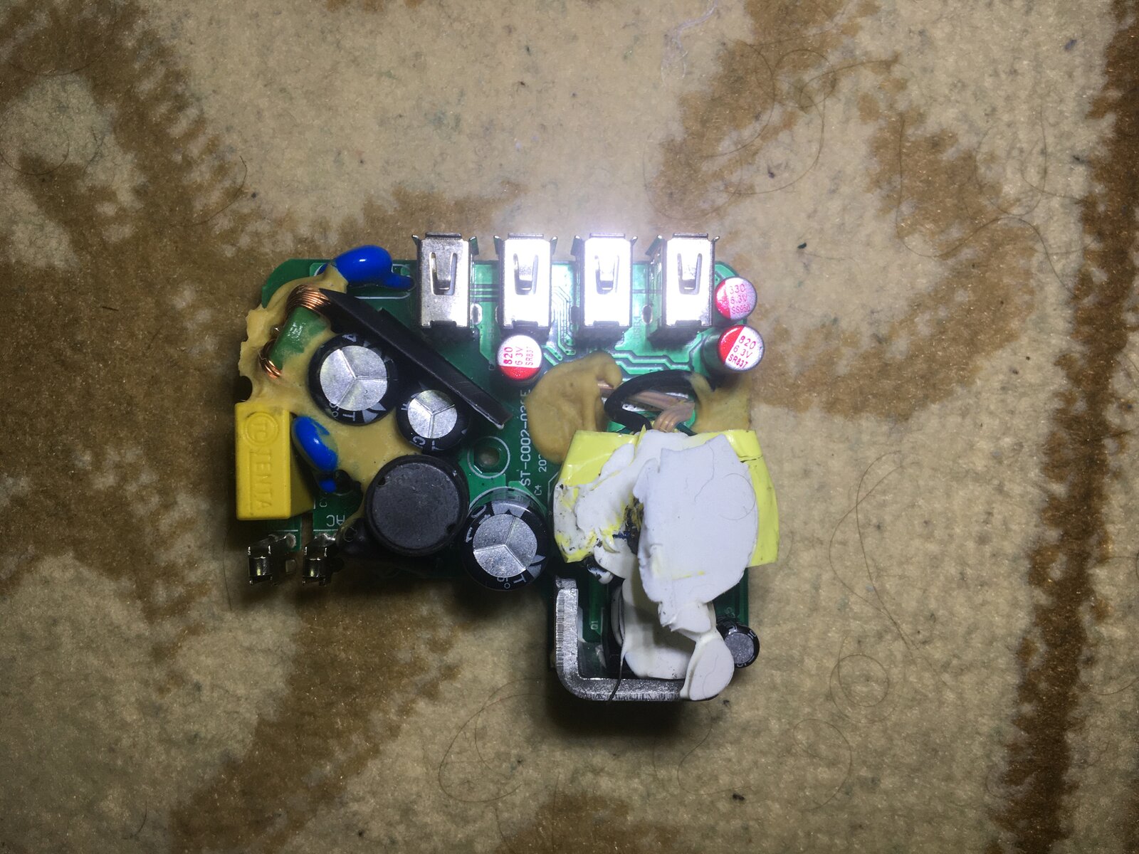

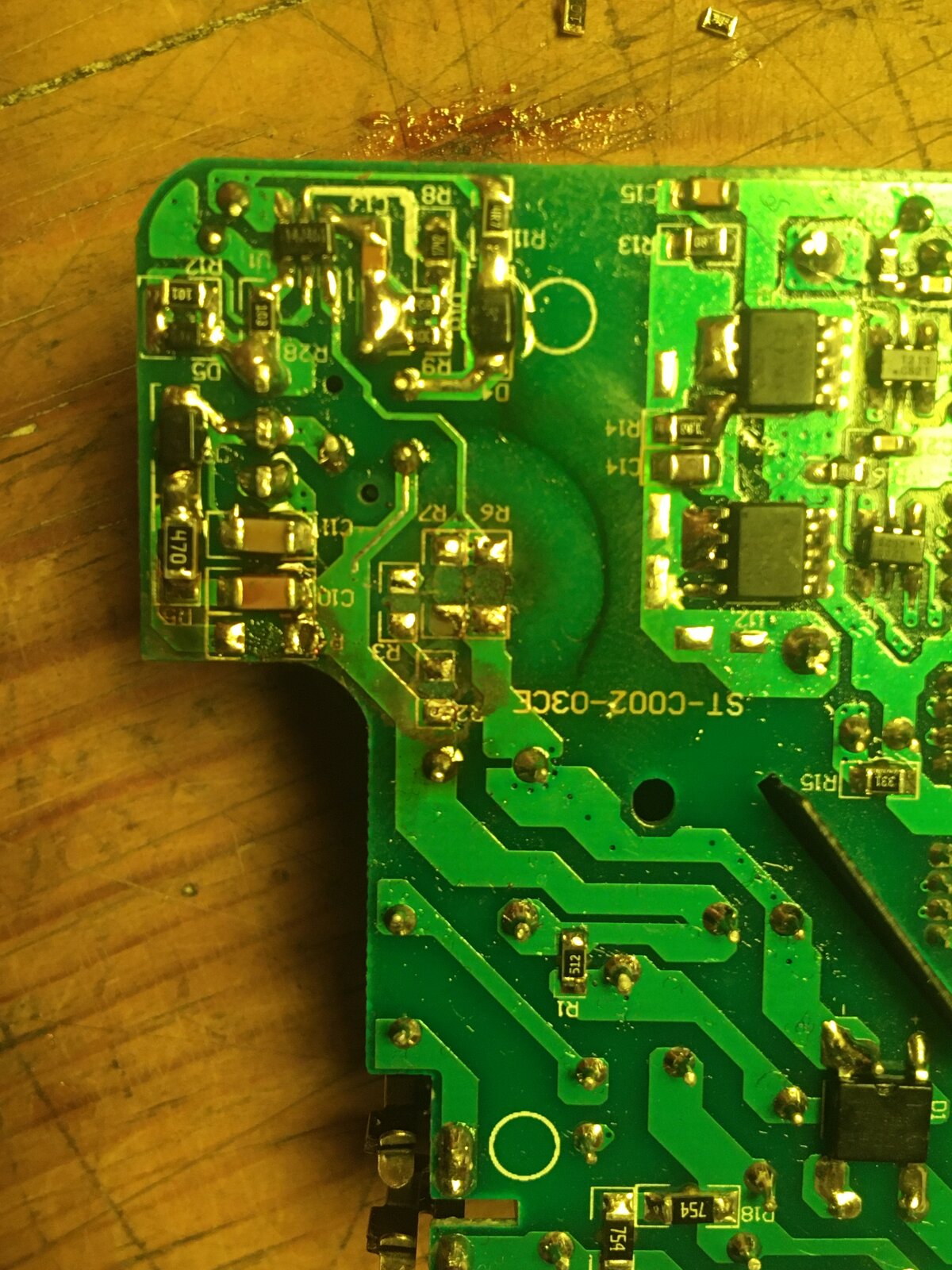

Herkese merhaba, elimde ttec marka dört USB girişli arızalı bir şarj aleti var ve ustalarımın da yardımı ile ben bu cihazı tamir etmek istiyorum.
Beş adet smd nin yanmış olduğunu düşünüyorum. Bunlardan bazılarına giden anakarttaki yollar erimiş. Bu denli bir arızaya ne yol açmış olabilir? İçini açtığımda özellikle arızanın olduğu bölgede siyah yanık lekesi vardı, orayı temizledim. Kondansatörler sağlam gibi görünüyor. Beş smd dirençten bazılarının numarası okunmuyor. Bu smd dirençleri değiştirip çalıştırmayı deneyeceğim. Ürünün detasheetini bulamadım. Okunmayan smd dirençlerin değerini nasıl bulabilirim? Tamir konusunda dikkat etmem gereken hususlar nelerdir? Diğer hangi parçalar arızalı olabilir? Öncelikli olarak nereden başlamalıyım? Tamir ettikten sonra cihazlarımı güvenle bağlayabilir miyim? Siz ne düşünüyorsunuz?
Cevaplarınız için şimdiden teşekkür eder iyi günler dilerim.

Arızanın olduğu bölgede c11 yazan kondansatör kısa devre görünüyor. Devre kartının diğer tarafında olan üç ayaklı parça da arızalı olabilir mi? Üç ayaklı parça regülatör mü oluyor, bunun sağlamlık kontrolü nasıl yapılır?

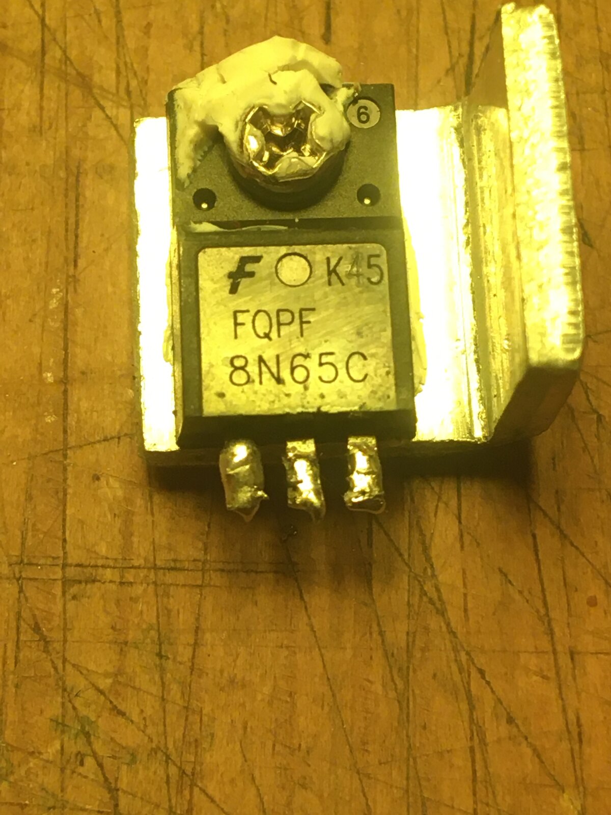

Bu mosfet oluyor. Hiç calismiyorsa bakılacak ilk elemanlardandir.
Şebeke giriş noktasından itibaren trafoya doğru bir tarama yapılmalı.

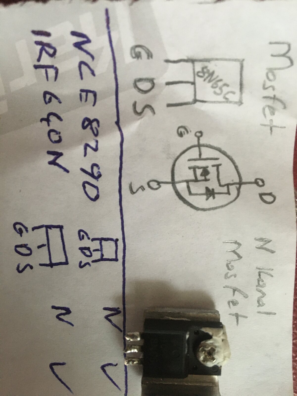

Mosfeti kontrol ettiğimde arızalı olduğunu gördüm. Elimde iki adet n kanal mosfet var. Nce8290 ırf640n bunlar da n kanallı modfetler. Arızalı mosfetin yerine bunlardan birini kullanabilir miyim? Hangisi daha uyumlu çalışır? Bir de yanmış olan dirençlerin değerlerine nasıl ulaşabilirim, değerleri okunmuyor? Onları da değiştirmem gerekiyor
Merhaba, evet mosfet arızalıymış. Elimde uyumlu olabilecek iki tane mosfet var, onlar da gds ve n kanallı mosfetler. Nce8290 ve ırf640n mosfetlerden hangisi daha uyumlu olur. Bir de yanmış dirençlerin değerlerine nasıl ulaşabilirim? Kartın datasheetini bulamadım
Karşılığı olan bir mosfet takılmalı. Voltaj ve amper değerleri aynı/yakın olmalı.
Yanmış dirençlerin değerlerini nasıl bulabilirim peki, ürünün datasheeti de yok
Yanmış:dirençleri iki şekilde bulabilirsiniz.
Ya google görsellerde bu cihazı arayıp görsellerden değeri üzerinde yazıyor ise
Diğeride elinde olan bir arkadaşımız içini açıp ölçerek.
Başka türlü zor.

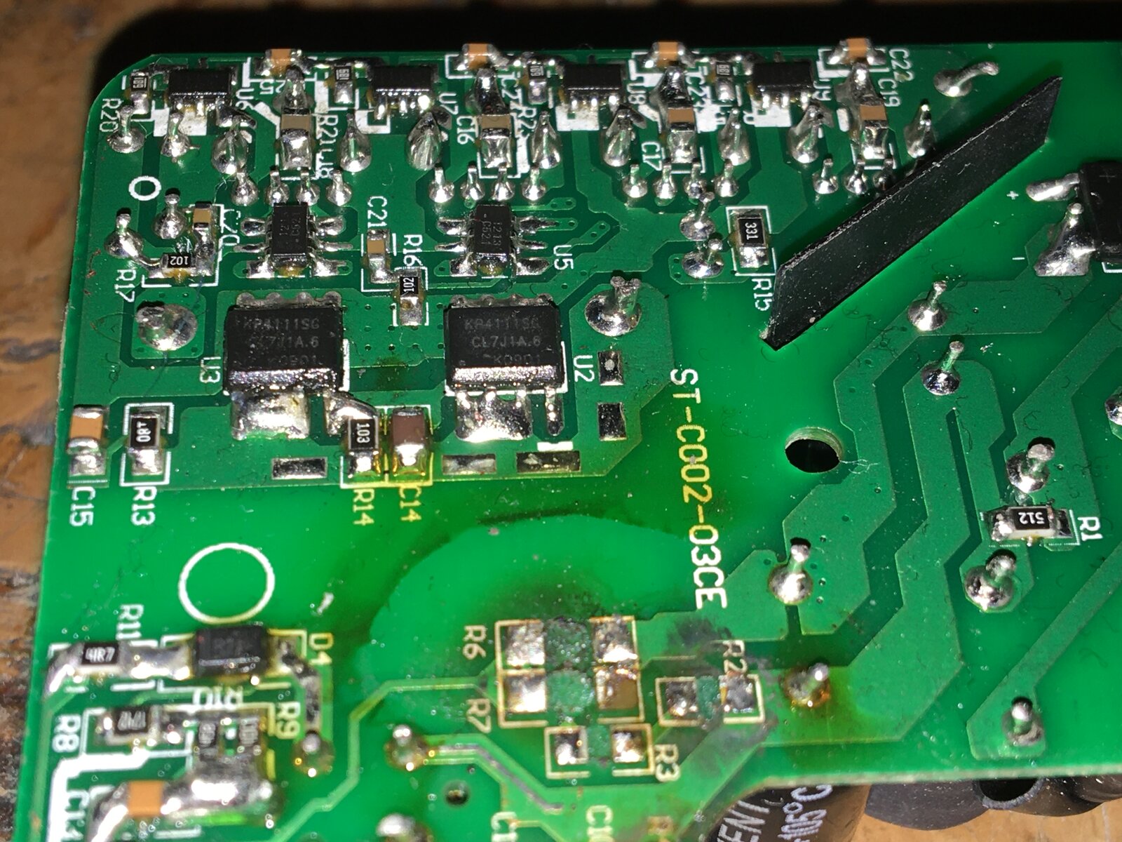

Üzerinde bir kontrol entegresi var ise onun datasheetinden yada uygulama notlarından hesaplanabilir.
Üzerinde hangi kontrolcü var? Görebildiğim kadarıyla 6 bacaklı U1.

Görsellerden arattırdım benzeri çıkmıyor, kontrol entegresi kırmızı ile işaretlediğim mi oluyor? Üzerinde 14j451 yazıyor

Kontrol entegresinin daha net görselini paylaştım. Onunla yanan dirençlerin değerleri nasıl hesaplanır? İki direncin değeri okunmuyor, bu iki direnç parelel bağlı, muhtemelen aynı değere sahip dirençler
