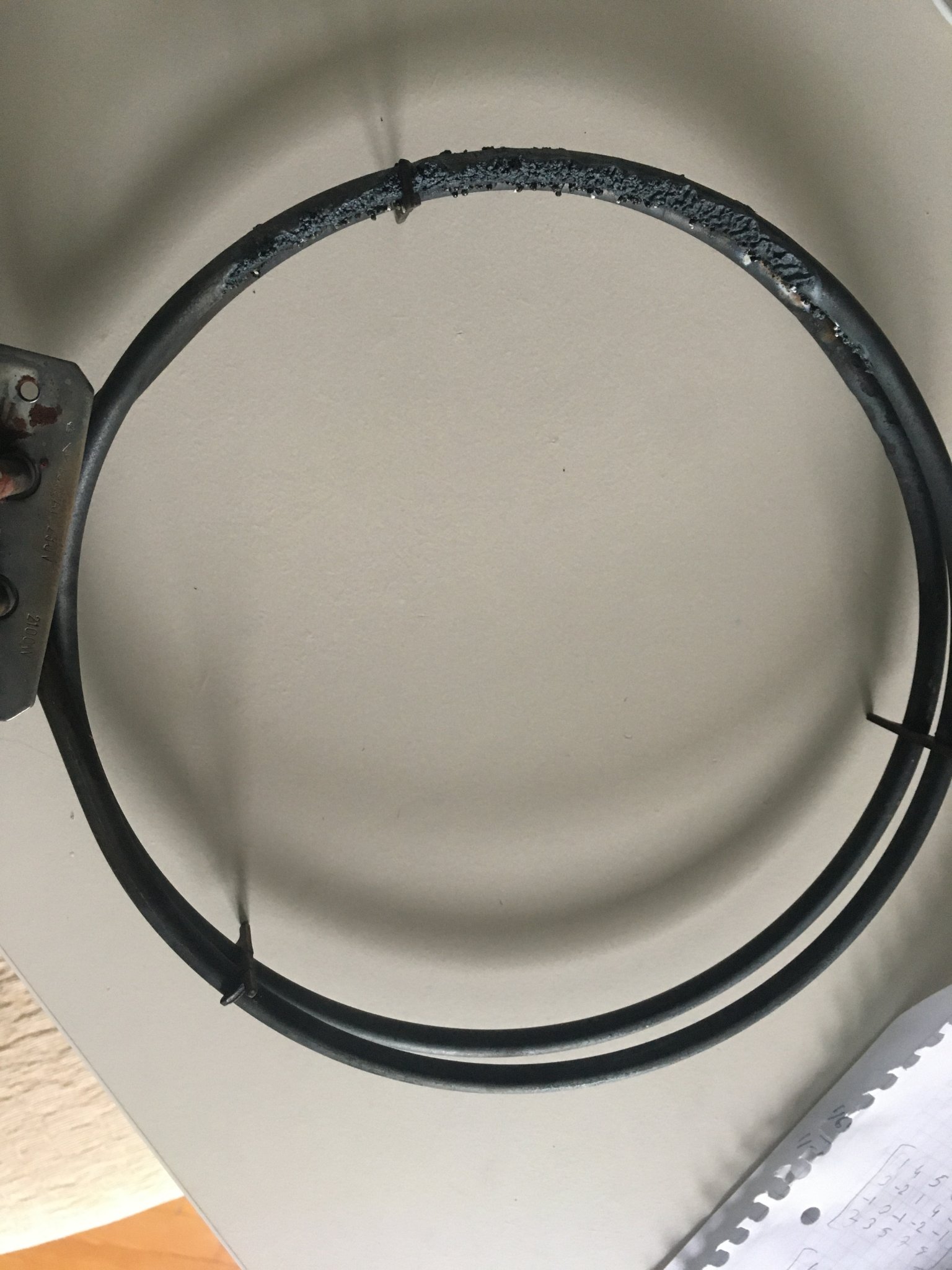

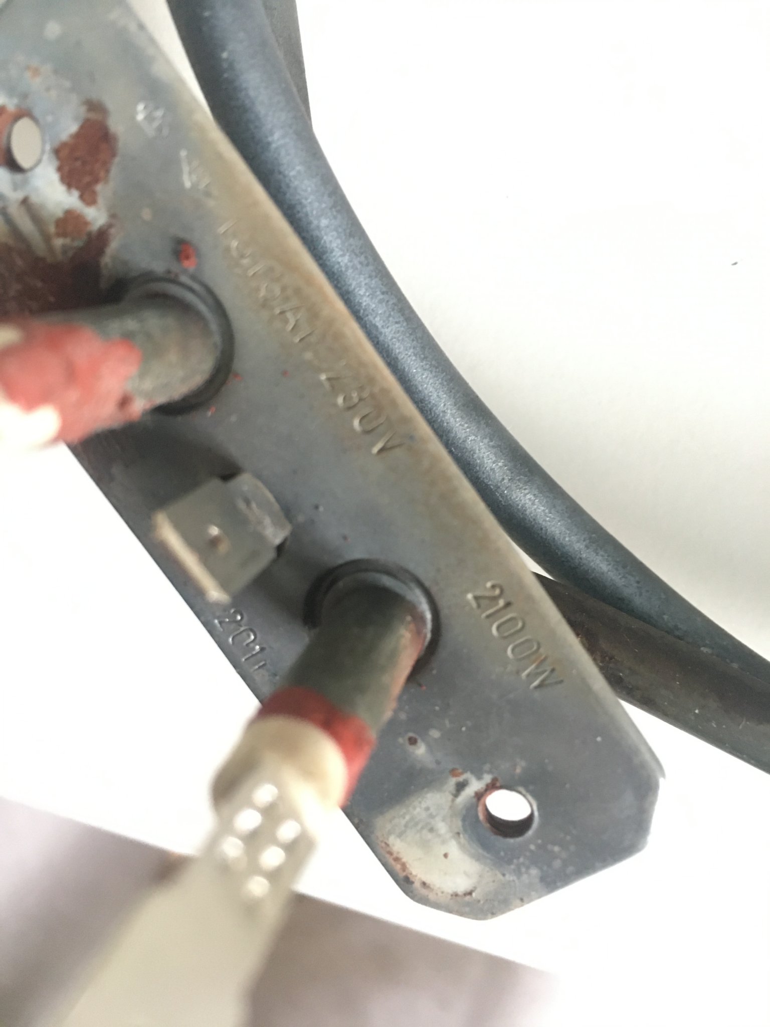

Öncelikle hayırlı bayramlar üstadlar. Beko 6309ac turbo fırınım soğuk üflemeye başladı üzerinden orjinal 24 senelik turbo rezistansı patlak çıktı bunu değiştirmek istiyorum ama bu rezistans 2100w 230v piyasada böyle bi rezistans bulamadım aynı ölçülerde 2400w 220v olanları var en yakın 220-240v 2000w ego marka buldum sizce 2400w lık rezistansı taksam sorun olur mu siz hangisini tavsiye edersiniz ?

Üstadım; bu tercih zor şöyleki;
1) orijinali 2100w230v da veriyorsa 220v da yaklaşık 2000w olabilir dersek ego marka rezistans daha uygun gibi gözüküyor.
2) ister ego, isterse diğeri 2400w lık ikisinde yazan değerleri verir mi ? Yaparlarsa satıcı senin gözünün önünde andigin rezistanlarin güçlerini olcsun , sen öyle al.
3) Firini en çok kullananın alışkanlığı çok önemli ; 2400w direk alıp takadabilir siniz.

Anladım üstadım cevabın için teşekkür ederim. Satıcılarla görüşüp ona göre almak internetten almaktan daha mantıklı ozaman egoyu internetten bulmuştum kaliteli marka olduğunu biliyorum termostadını değiştirdim fırının 6 ay önce orjinali ego markaydı oda uzun zaman hizmet etti bize o yüzden o markaya güveniyorum. Peki yüz yüze görüştüklerimden 2400w lık rezistans alsam prizde fişte ısınma yaparmı bi sorunla karşılaşır mıyım ? Birde eğer biliyorsanız marka tavsiyesinde bulunabilir misiniz?
Markayı biliyorsanız sıkıntı olmaz, Fisde ısınma olmaz diye düşünüyorum.
