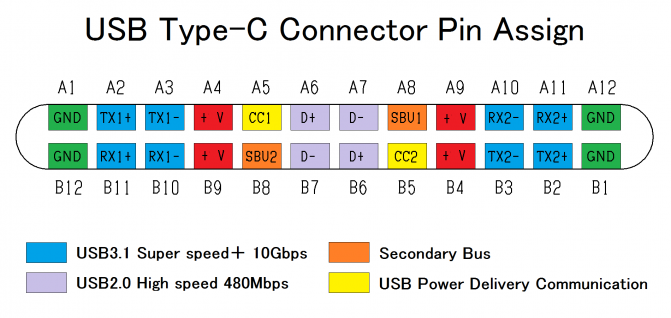

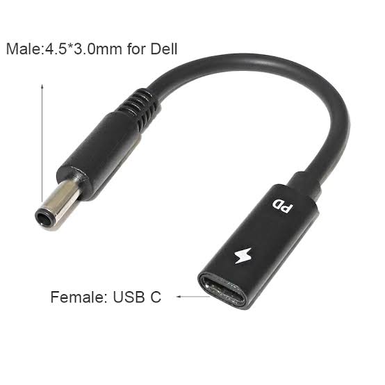

Merhaba herkese,
Öncelikle şöyle izah etmek isterim. LG'nin mini projeksiyon cihazını aldım. Kamp falan yapmaya gittiğimizde powerbank ile şarj etmek istiyorum. Elimdeki powerbank gerekli değerleri karşılıyor. Yanlız bir ucu type c, diğer ucu 19v dell laptop ucu olması gerekiyor. Resimlerde eklediğim aparatlar var aslında ama a maalesef hepsi Çin'de. Önümüzdeki hafta kampa çıkmayı planlıyorum. Type C kablonun hangi renklerini kullanmam gerek 19v için yardım edebilecek var mı acaba? Benzer görselleri ekliyorum.

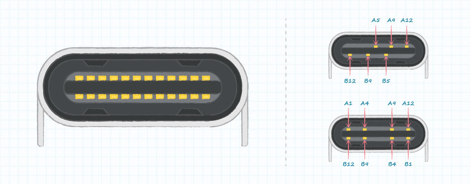

Aşağıdaki resimde göreceğiniz üzere ,
Elinizdeki resimde gösterdiğiniz kabloların hangi pinlere gittiğini bilmemiz gerekiyor.
Kaba kanuna göre yüksek akım taşıyan kablolar kalın olur. Elinizdeki siyah ve kırmızı kablolar dc voltaj taşıyan kablolar. Sağdaki yeşil sarı ve beyaz kablolar data kabloları olmalı.
Kontrol için ölçü aleti ile size dc voltaj lazım ise aşağıdaki resimde YEŞİL renkli uçlar GND ve KIRMIZI renkli uçlar +5 volt oluyor.
Kablonuzu buna göre ölçüp kabloları ayırarak işlemi yapmış olursunuz. İki tarafada aynı voltajı vermelisiniz. Bu soket hem ters hem düz takılabilir olduğu için.
Dell laptop adaptörü ile çalıştıracak anladim.
Arada bir tane step down regulator kullanılması gerekiyor.
