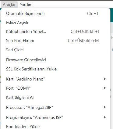

driver yüklü ise cihazı takın doğru portu seçin ve önemli nokta seri port ekranını açın ,klonların tamamında özellikle nanolar da bu şekilde yükleme başlıyor. Bişey değil :)
2024'ten selamlar
Kaç gündür uykularım kaçtı, bilgisayarı kırma noktasına geldim. Sil/yükle, driver bul, bir sürü forum oku derken gelip bulduğum çözüm fena zoruma gitti. Çok teşekkür ederim hocam, büyük dert çözdünüz.
Kullandığım ayarlar şu şekilde ve "Seri port ekranı" açık
