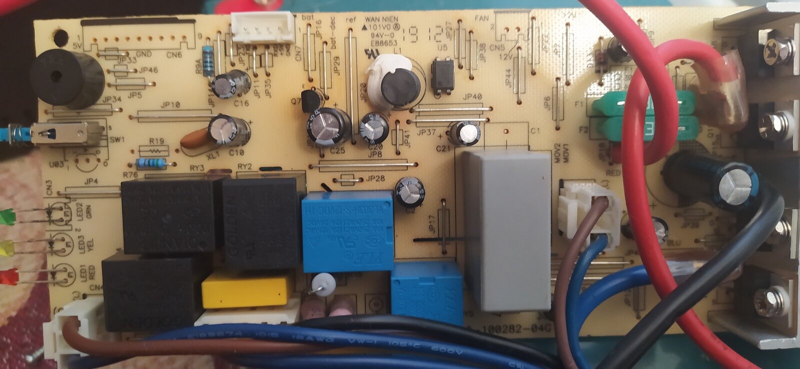

Merhabalar. Geçen gün elektrikler bir dakika içinde belki 10 kez gitti geldi. Sonra UPS den koku geldi. Akü bağlantılarını söküp kartı çıkardım ve rölenin yandığını gördüm. Röleyi değiştirdim ancak akülerden birisi ölüymüş. 2 x 12v şeklinde seri bağlıydı. Aküleri yenileriyle değiştirdim ve haricen imax b6 ile tam dolum yaptım. Ancak UPS şebekeye bağlı değilken güzel çalışıyor. Şebeke elektriği verdiğimde sürekli videodaki gibi röle sesi geliyor. MOSFET arızası olabilir mi veya başka bakmam gereken bir eleman var mı yardımcı olursanız sevinirim.
Bu arada belirtmeyi unuttum özür dilerim. UPS marka modeli Inform Guard 1000VA

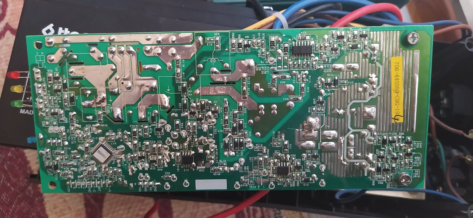

Elektronik kartların bir kontrol edilmesi lazım . Demek ki tek hasarınız akü değilmiş . Fotoğraf alabilir miyiz kartları gösteren .
Merhabalar. Oncelikle ilginiz icin tesekkur ediyorum. Elektronik konusuna cok hakim olmadigim icin hangi parcanin hangi gorevi olduguna cok hakim degilim.
Resimleri gonderiyorum.
Offline ups. Aslında elektrik gittikten sonra oyundaydım UPS limitlerine yakın güç harcıyor PC. Son anda fark ettim gittiğini ama kapatıncaya kadar koku gelmişti. Rölenin (RY3 olan) birisi yanmıştı. Aynısından bulup onu değiştirdim. Ama işte şimdi de offline olarak çalışıyor, ac takınca bu durum oluşuyor
Sorun trafo imiş. O sağlamdır diye diğer tüm elemanları söküp test etmiştim. En sonunda trafoya da bir bakayım dedim malesef o bozulmuş. Ben de yeni bir UPS alarak devam ettim artık. Teşekkür ederim
