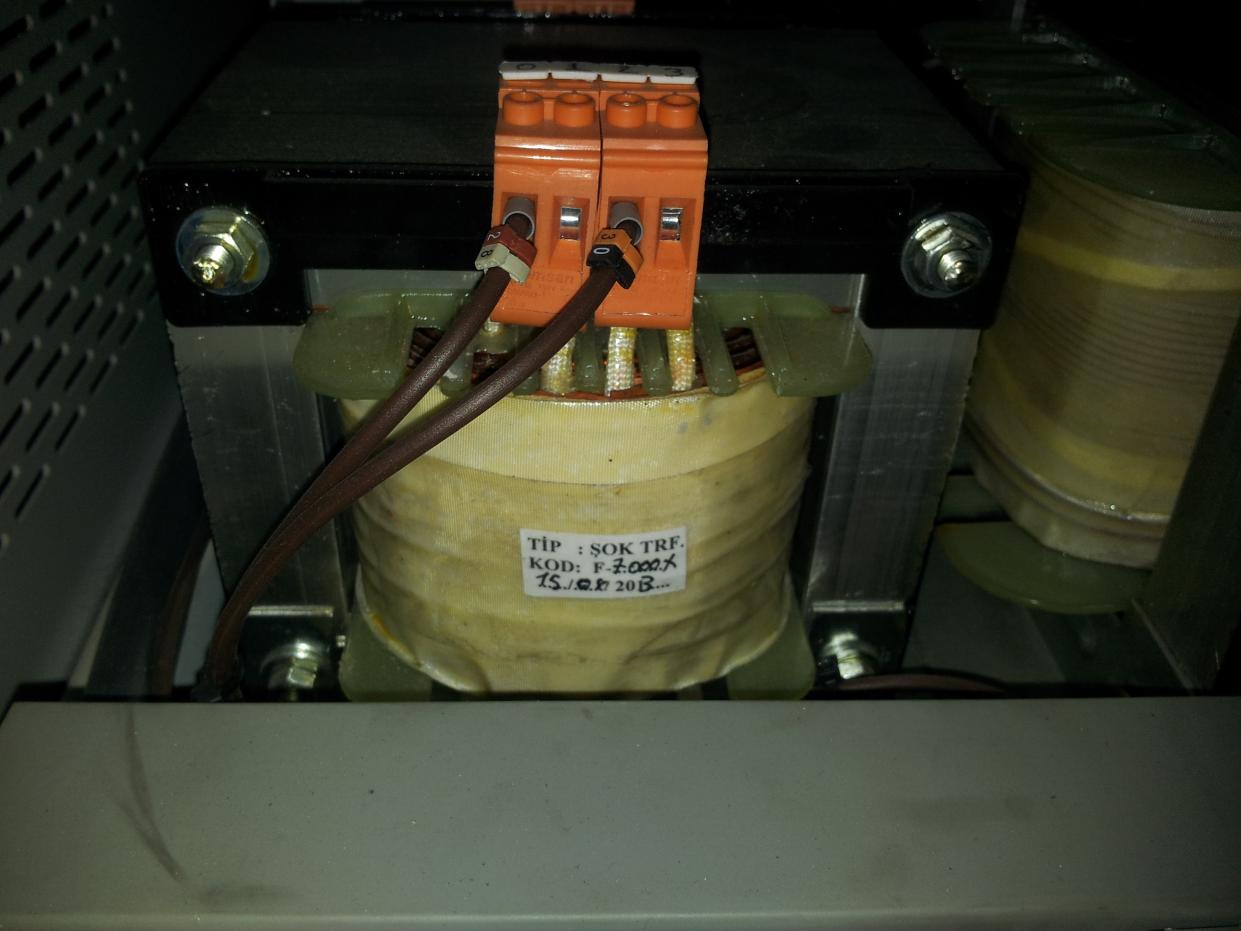

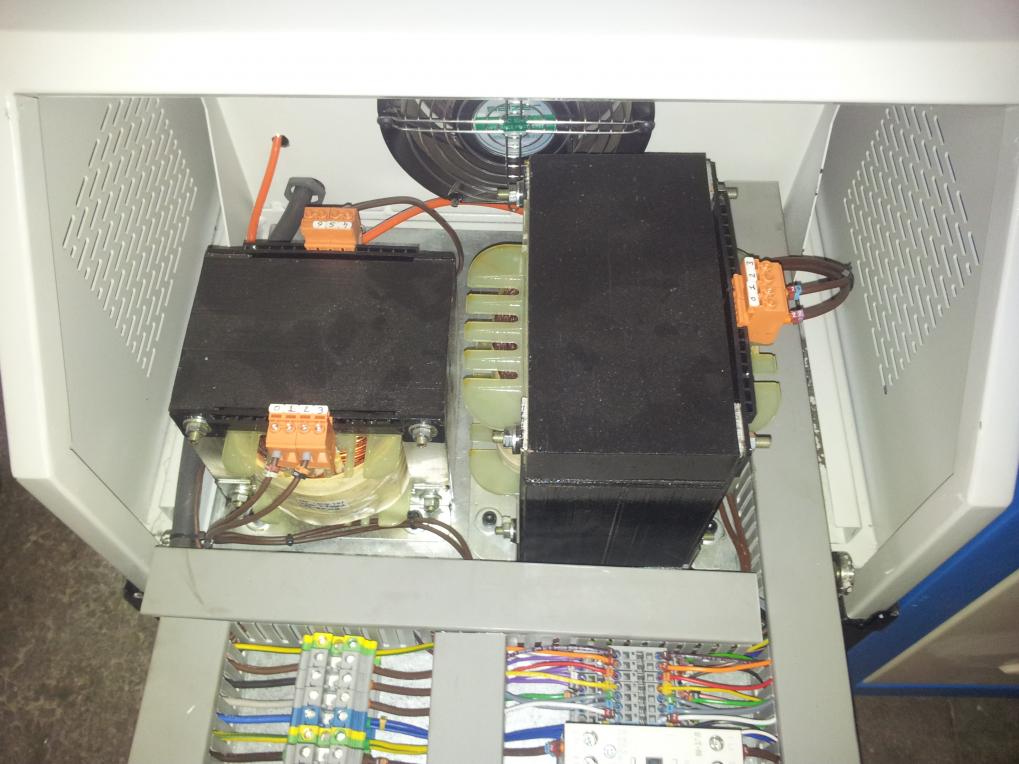

Binbaşı kardeşim uv lamba hakkında bilgi topluyorum ben uv lambalar kurutma sisteminde kullanılanlardan boya kurutuyor panosunda trafo gördüm 2 adet ama siz balast olduğunu söylediniz 20140205_145257.jpg20140205_145229.jpgtrafolar bunlar lambaya seri bağlı ne işe yaradıklarını çözememiştim ama akımı sınırlamayı nasıl yaptığını nasıl anlarım yani ölçme işini.

2. resimdekinin etiketinde yazıyor "Tip: şok bobini" balasttır devreye seri bağlanır, hat girişindeki düzensizlikleri yüke alıcıya yansıtmamak için kullanılır, saygılar
